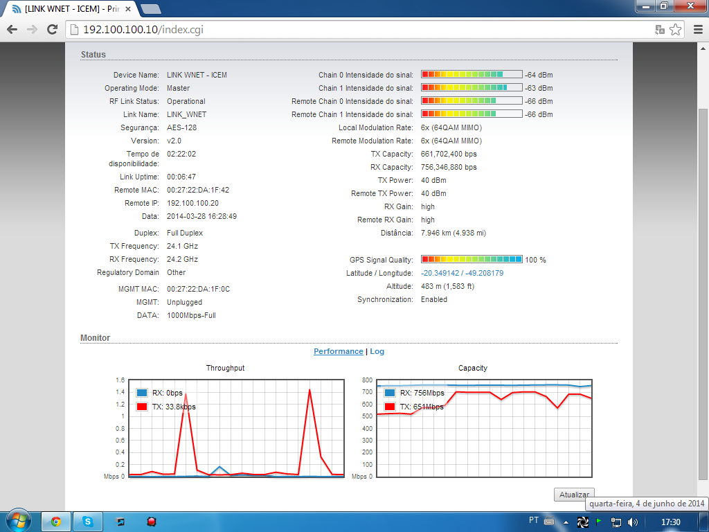

    Boa tarde! apos 2 horas de luta conseguimos um alinhamento perfeito em 8 km.Clique na imagem para uma versão maior
Nome:	         enlace airfiber.png

    espera chover.
    essa frenquencia n é para essa distancia

    de modo rapido.
    essa frequência, não é para enlaces longos, eu diria que 1km é muito para um enlace com qualidade nessa frenquencia.
    quando chover vai entender o que estou dizendo.
