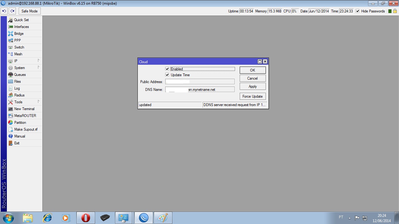

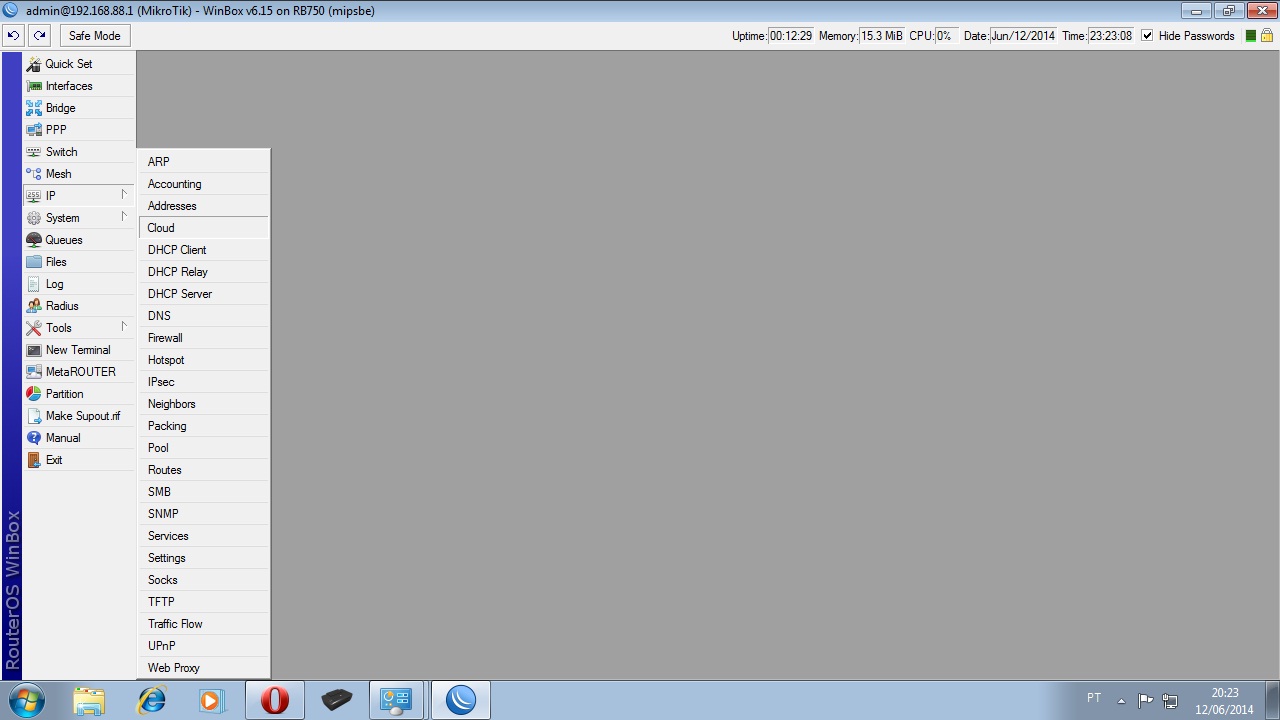

    Olá, boa noite.
    Até que enfim a solução pra o sofrimento em relação à DDNS dinâmico. Foi implementado a partir do ROS 6.14 o IP Cloud (http://wiki.mikrotik.com/wiki/Manual:IP/Cloud) um DDNS da Mikrotik disponível para todas Routerboards. Esse recurso não consta nem o changelog, descobri depois depois de atualizar uma RB750 que tenho aqui.
    Como ativar:
Nome:	         ip_cloud1.jpg
Visualizações:	2164
Tamanho: 	109,4 KB
Nome:	         ip_cloud2.jpg
Visualizações:	2518
Tamanho: 	113,1 KB
    O ID para o acesso é gerado a partir do serial number da sua RB Ex: 1122aaccddee.sn.mynetname.net (sendo 1122aaccddee o serial da sua RB). Bem bolado, não?
    A notícia ruim é que não existe muita chance de ser implementado para o X86, devido à ausência de uma forma confiável de gerar um ID de acesso único e imutável nessa plataforma.
    E ai, útil não?
