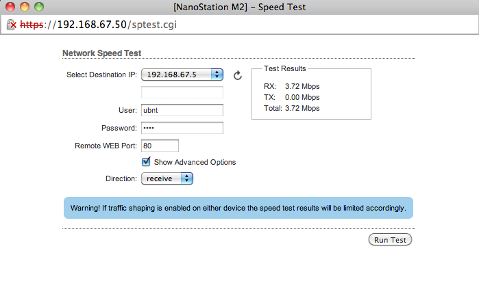

    Caros amigos,
    Estou convicto! que a imagem abaixo é resultado da minha pouca experiência nesta área!! de qualquer forma fico agradecido se alguém me poder ajudar a analisar o que poderá estar a causar a tão baixa performance neste link.
    Obrigado!

    Ola amigo, isto é um ptp? Voce tem visada limpa? Voce ja tentou verificar alinhamento, mudar de frequencia, canal, como esta a potencia dos radios?
    Alguns ajustes basicos como citados acima ajuda e muito, tende executa-los...
    Nesse caso eu utilizaria as nanobridge.

    A imagem postada é de um cliente correto, esse rocket+setorial esta como AP. Voce tem mais clientes conectado neste rocket? Se sim como esta o desempenho dos outros?
    Voce tera que mudar no rocket e tb nos clientes que estao conectados a ele, ou seja, tanto no AP quanto no cliente tera que estar na mesma freq., canal...
    Quanto a visada limpa, me refiro se a area de fresnel nao esta comprometida.
    Mas voce poderia esta realizando estes teste no rocket e no cliente ou clientes conectados a ele...
    Att,
    Fabiano.

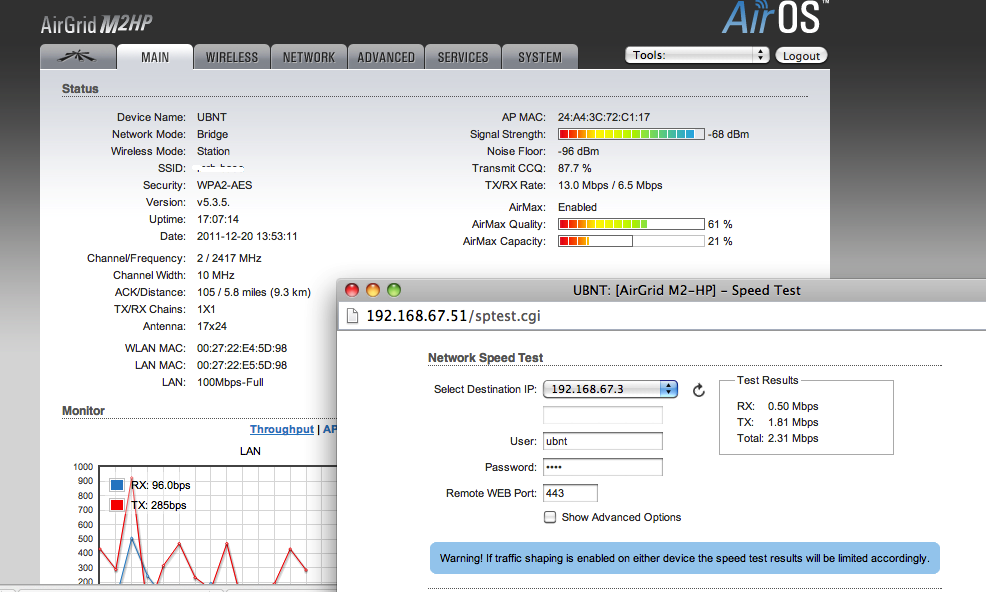

    Boas,
    efectuei a mudança do Channel width de 10mhz para 20mhz , e parece-me que melhorou bastante, a latência está mais estável sem grandes flutuações, em termos de velocidades continua a acontecer algo estranho, se realizar um teste de speed RX e um de TX independentes as velocidades são minimamente aceitáveis mas se realizar um test duplex o TX aparece sempre muito baixo.. é preocupante ?? Porque será que isto acontece ?

    -68 já não é um bom sinal em 2.4ghz, e pela distancia (9.8km) .. para multi-ponto é complicado de ter qualidade desta forma.
    Padrão Re: Performance horrível!
    sim eu compreendo, mas a questão é, se nos testes de speed RX / TX consigo ter velocidades aceitáveis para este tipo de ligação, qual a razão para não conseguir isso com o Duplex ??? porque na minha óptica se houvesse realmente problemas relacionados com interferências eu provavelmente não conseguiria ter os resultados RX e TX que tenho, ou estou enganado?
    porque o wi-fi é half-duplex ... fazer transferencia 'duplex' com o link dessa forma vai te mostrar mais ainda que ele não está bom... é isso
    Entendido muito obrigado !

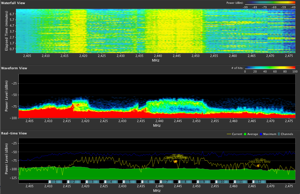

    Só para finalizar, junto um printscreen do Airview que acabei de fazer, é impressão minha ou isto está mais poluído aqui! do que na china ??!!!
Nome:	         Screen shot 2014-06-20 at 5.35.36 PM.png
Visualizações:	204
Tamanho: 	430,6 KB
    São 9,8Km mesmo?
    Multi-ponto nessa distancia em 2,4GHz, tem como prestar com antena de ganho pequeno tipo NS?
    Pra essa distancia pra mim teria que ser as antena de 20-28dB dos Airgrid. NS tem antena de angulo aberto demais que pega reflexo do chão/vegetação.
