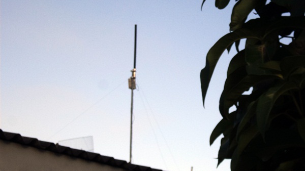

    Antena omni? Lembra que elas tem 360° de abertura na horizontal, mas na vertical tem 4 ou 5°, depende de reflexos pra ter conexão 3 ou 4m abaixo de omni, o angulo delas é pra receber sinal pelos lados, não pra cima ou pra baixo. Se a antena está a digamos 6m do chão (Cateto oposto), e o cliente a 100m distancia (Cateto adjacente), precisaria pela formula uns 7° pra pegar (3,5° a partir da linha do horizonte, um 7° de angulo total), então o que pega fora desse angulo é reflexo ou angulo de menor ganho da antena.
    E tenho uma Aquario 12dB omni em cima de casa, porque estava sobrando, mas dentro de casa não pega:

    Pra pegar dentro de casa eu apontei uma setorial Aquario 60° 12dB pra baixo, aí sim tem sinal suficiente na casa toda.
    (Não uso PCBA, mas MK com cartão danificado a 15dBm, potencia digna de roteador domestico)

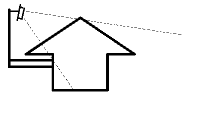

    Aquario é marca, tem duzias de modelos de antenas. Qual comprar depende do que quer atender, e a marca tanto faz.
    Mas você quer o que, 100m de alcance pelo meio de casas? Fica difícil, já usei NS M2 assim e mal consegui conectar no churrasquinho da esquina a 60m com paredes no meio, note e smartphone não tem antena nem potencia pra isso, o problema é eles e não a antena em casa. Ou quer antena em cima do telhado pra conectar tanto dentro de casa como nos vizinhos? Nenhuma antena tem esse tipo de angulo pra ir pros lados e pra baixo, se colocar uma setorial (Pode ser Aquario 12dBi 60°, pode ser Proeletronic similar, pode ser CPE caseira feita em caixa hermetica (Fastlan e cia vendiam)) num lado da casa (Digamos esquerda) apontado pro lado oposto da casa (Direita) vai conectar em boa parte da direita da casa, e os vizinhos à direita também vão poder conectar, mas tem que inclinar a setorial uns 15° pra baixo, algo toscamente assim:

    Isso não é a melhor solução (Ideal é antena omni na altura dos aparelhosm, ou seja, dentro de casa) mas se quer usar apenas 1 PCBA em apenas 1 antena, acho que é melhor que depender de eventuais reflexos ou lobulos secundários de omni.
    (Alias, minha omni em cima do telhado é escaneável dentro de casa sem problemas, exibe coisa tipo -50dB de sinal, o problema é o sinal notebook>omni, esse fica nuns -75dB, e conforme move o notebook ou smartphone cai pra -80, essa variação é muito chata, site trava, download cai, a antena de notes e smartphones fica atras da tela, só fica estável se segurar com a tela virada pra baixo (Ler deitado...))
