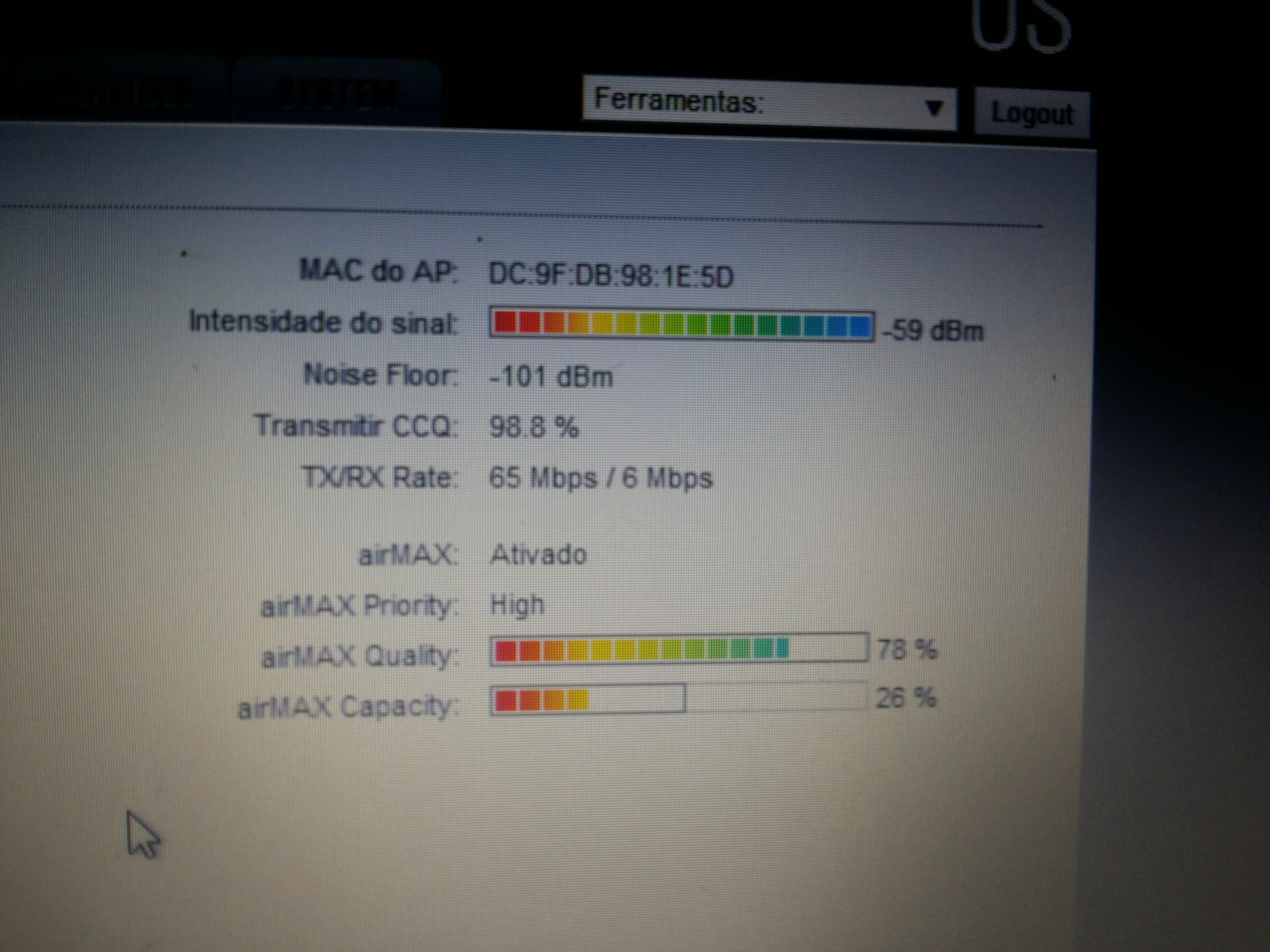

    Quero deixar bem claro que não estou fazendo propaganda pra nenhuma empresa, estou tentando somente mostrar uma experiência com esses painéis tão comentados no fórum, tá aí a prova!!!! Superpop ubiquiti Computech, dentro da cidade, com mais ou menos 4 km de distância, inacreditavelmente com uma airgrid m5!! eu tive que tirar até fotos porque eu não tava acreditando, um nooise floor desses, só radio digital licenciado (isso eu ouvi falar). se alguém quiser perguntar alguma coisa fique à vontade meus amigos.

    com este rx de 6mb, fica complicado este link ne...
    Padrão Re: poder das antenas Computech
    Rodrigo, temos RB mikrotik e temos Noise Floor melhor que estes. E tá cheio de estação.
    Só o noise não é suficiente para analisar. Já a relação Sinal x noise , esta sim diz mais informações.
    Sinal está excelente mas tem alguma coisa com estes 6mb de rx.
    Este painel está com um rocketM5 né? dupla polarização mas no cliente airgrid que é uma polarização só. Isso causa alguns transtornos também e pode explicar estes 6mb de rx.

    1929, pode ser isso mesmo de ser airgrid, mas em resposta ao outro amigo que também respondeu ao tópico, isso não é um ponto a ponto que precise de tanto rx assim, eu fiquei muito contente com esse resultado já, mas obrigado por dar suas opniões. e torço para que eu consiga descobrir pq do rx baixo, se alguém tiver mais alguma opnião fiquem a vontade
    ta passando 39mbps pra quem???? para seu cliente?? já ouviu falar em SNR ????(nooise floor - intensidade do sinal) quem viu o video do zé alves sobre snr entendeu direitinho como fornecer uma internet boa para um cliente.

    Eu sei que airgrid se usa nessa distancia que vc citou. Mas a questao é que essa estação está a 4km da minha torre. Sao 4 km para se ter interferências e o noise floor a -101. Quiz citar tambem o angulo de abertura vertical desse painel. Tenho um cliente a 30metros da torre e esse com 4km. O sinal é o mesmo.

    Acredito muito em que estes 6mb de rx pode ser resultado de alguma barreira física entre a torre e o cliente ou então está relacionado com o angulo de abertura das antenas.

    Provavelmente sim. Vai comprometer o transporte do seu trafego. O melhor e otimizar ela o mais rápido possível. Faça testes com os canais e sem pressa de terminar, verifique o apontamento da(s) antena(s).

    Esse painel é para trabalhar em 2x2 amigo...por isso seu resultado apesar de ter curtido não foi tão bom...
    Troca por uma nanobridge de 25 e refaz os testes...terá bons resultados.

    Se você quer trabalhar com Superpop tem que trabalhar em 2x2 para ter desempenho...

    Rodrigo este noise é devido a troca do hardware do Airgrid. Note que em sua aba Main estará XW e não XM.
