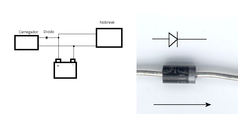

    Pessoal gostaria de tirar uma dúvida com o pessoal que tem mas experiencias do que eu...
    tou com uma bateria de 50A posso ligar o carregador nela mesmo ela ligada no nobreck.?

    coloca um diodo com amperagem superior à capacidade do carregador em série com o cabo positivo, ai dá pra ligar.

    Depende muito do carregador pode, mas não acho aconselhável. Se o no-break for de 600W ou superior não necessita de carregador.

    Nobreak de 600VA usa corrente na casa dos 500 a 700mA, isso não é suficiente pra carregar uma bateria de 50A se ela estiver com tensão baixa (Resistencia interna alta). Fora que alguns nobreaks fazem ciclos até 16V pra equalizar celulas, com corrente tão baixa (0,7A em bateria de 50Ah) não vai haver equalização de celulas mas sim o simples aquecimento delas.
    Corrente ideal de carga é 10% da capacidade nominal (5A em bateria de 50Ah) por 14h, corrente alta aquece celula e seca mais rapido, corrente baixa cria bolhas e oxida, em ambos os casos a vida útil diminui.

    exatamente amigo ele é de 600va mesmo então eu podeia colocar o carregador para carregar?

    Mas tem que colocar um diodo pra isolar.
    O nobreak mede a tensão pra definir a carga, quando um carregador avulso é conectado o ripple ou os spikes deste podem fazer o carregador do nobreak ler a tensão errada, mas o nobreak também pode atrapalhar o carregador avulso.
    Use um carregador comum (Não os inteligentes) e coloque o diodo entre o carregador e a bateria.
    Algo assim:

    Diodo tem corrente maxima. Se usar um carregador de 5A (Ideal pra uma bateria de 50Ah) vai precisar de um diodo que aguente mais que isso, recomendo um de 8 ou 10A. Se usar carregador de 10A é bom achar diodo com dissipador, tem uns baratos de 15A.
    Se seu nobreak é dos que ligam sem bateria (A maioria não liga) ou se vai manter a bateria interna de 7Ah, e o carregador é inteligente (DESLIGA a carga quando a bateria atinge a tensão de flutuação de 13,5 ou 13,8V, pode colocar o diodo entre a bateria e o nobreak, desse modo o carregador controlará a carga da bateria, o nobreak não carregará a bateria.

    esse diodo qual a referencia dele?

    Mas qual a corrente do carregador?
    Eu expliquei que dependendo da corrente do carregador terá que escolher diodo de corrente maior ou menor.
    Diodo de 10A mais barato, pra carregadores até 5 ou 6A: Diodo 10A10 , compro no Ebay por coisa tipo R$ 1 cada, mas se procurar em loja física de componentes obviamente vão ter outras opções, vendedor de componente geralmente sabe informar isso.
    Diodo de 20A, pra carregador de até uns 12A: BYX25. Pode ser BYX25/300 de 300V, BYX/400 de 400V, ou BYX25/100 de 100V, se achar serve até o BYX25/50 de 50V. Ele é grande pra prender em dissipador, se tiver corrente de 10A a queda de tensão de 0,7V significa 7W de dissipação, é bom ter uma placa de aluminio de uns 5x10cm no mínimo.
    Mas se for carregador pequeno de 2A pode usar um 1N5404 ou 1N5408, ele é pra até 3A (5402 de 200V, 5403 de 300V, 5404 de 400V, e por aí vai) mas aguenta 2A tranquilo, em corrente baixa eles sofrem menos.
