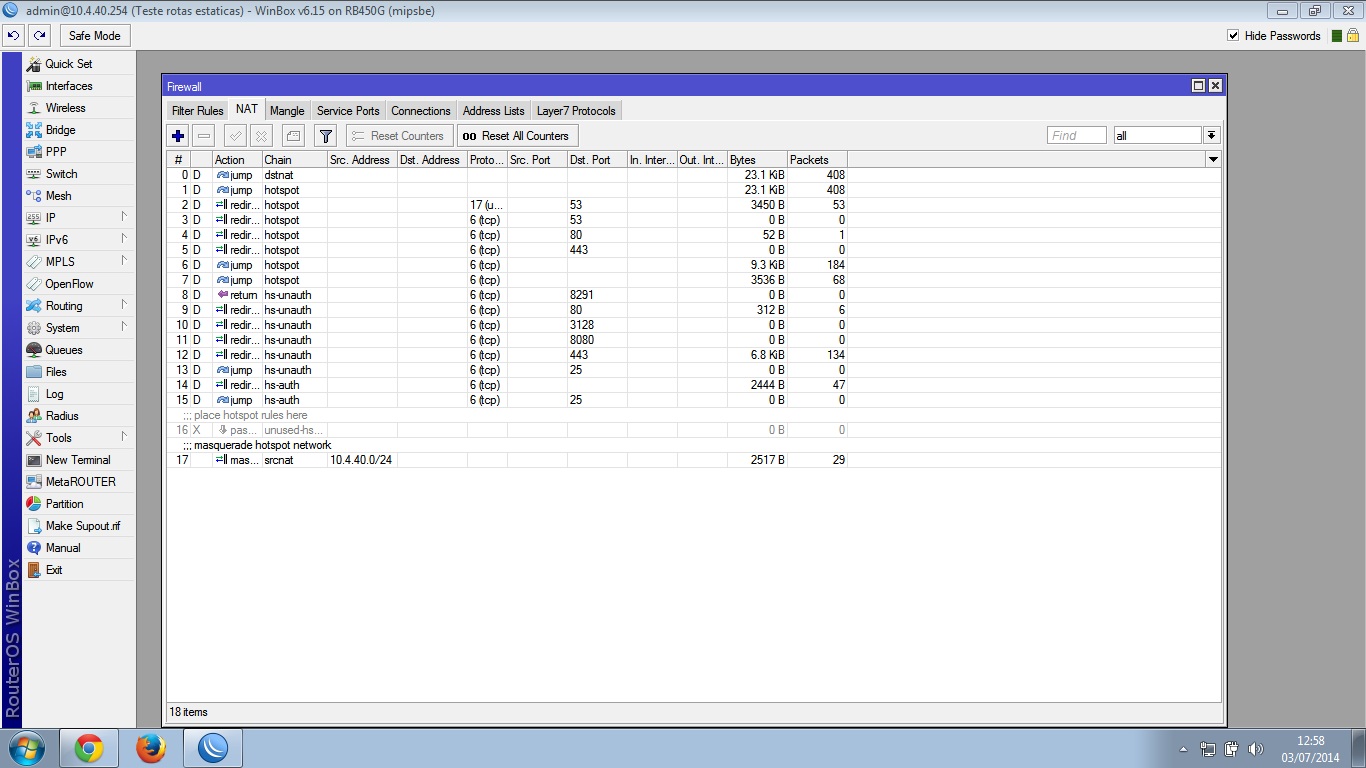

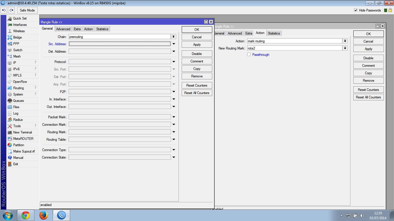

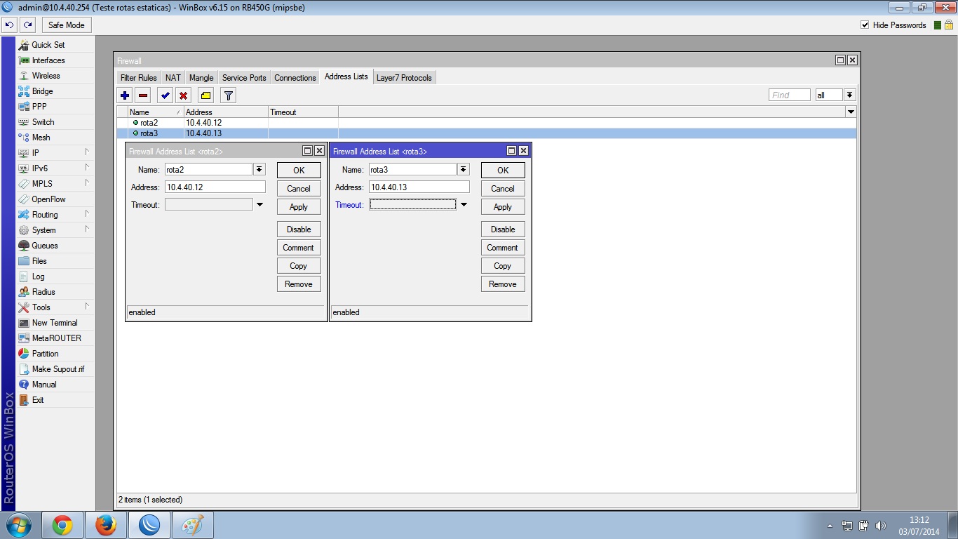

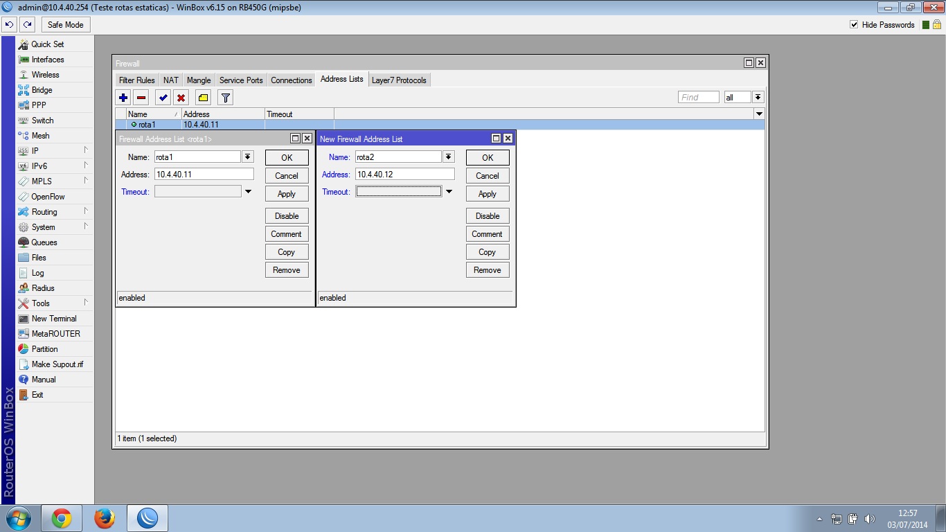

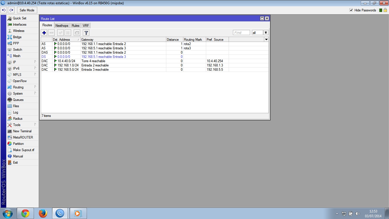

    Question Balance Rotas Estaticas e Hotspot não Funciona
    Estou tentando fazer este balance com rotas estáticas deste link
    http://redeprovedor.blogspot.com.br/...page_3143.html
    Funciona normalmente com o hotspot desativado quando ativo hotspot não segue as marcações e só sai pelo link default
    Alguém sabe de algum detalhe que não estou vendo, já refiz as configurações varias vezes e nada.
    Já testei nas versões 4.17 5.16 5.26 e 6.15

    Também tive o mesmo problema, não funcionou nem com modens em bridge nem com modens roteados. Ainda estou estudado solução para ativar o hotspot na mesma rb que vai o controle de rotas estaticas
    Padrão Re: Balance Rotas Estaticas e Hotspot não Funciona
    Não tem como pessoal, tem de separar isso, pois o hotspot cria varias regras, e essas não deixam funcionar!!
    E usando 2 RBs como posso deixar o hotspot na segunda e passar os ips para a 1 com balance por rotas? tentei colocar todas interfaces em bridge na 2 com hotspot para rpassar os ips para 1 mas não funcionou

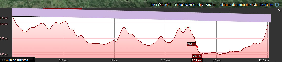

    aproveitando, será que este ptp tem uma boa visada?
    Citação Postado originalmente por marcelohoffman Ver Post
Nome:	         ptp.jpg
Visualizações:	158
Tamanho: 	50,6 KB
    So vc não mascarar nada na segunda rb, fazendo assim os ips chegarem no balance!!
    Irei testar.
