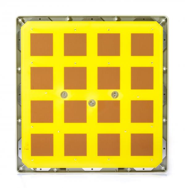

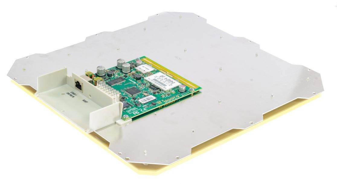

    Padrão Routerboar QRT interessante... antes do desmonte... depois ficamos com o pé atras
    para quem ainda não vai investir em soluções AC a Mikrotik colocou no mercado as QRT'S' mas depois de ver as fotos fica a questão em caso de queima não aproveito o painel? pelo visto a substituição apenas da rb não foi uma coisa pensada pelo pessoal do mk.

    Padrão Re: Routerboar QRT interessante... antes do desmonte... depois ficamos com o pé atras
    mesma coisa da SXT e SEXANT em caso de queima, troca-se o material todo
    Hoje em dia, eles para manter a qualidade e garantia de seus produtos, fecham eles e não permite mais peças de reposições, assim eles acham que garante que tudo esteja funcionando 100%.
