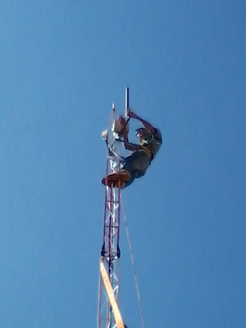

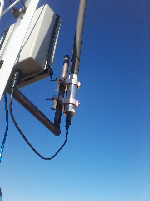

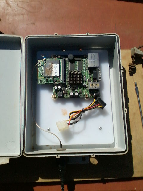

ID:      	53098 olha só o equipamento que uso, omnni 15 dbi aquarios, rb133, conecto meu celular a 1,5 km. no seu caso só colocar um groove com uma omnni de 12 dbi, e ser feliz.
