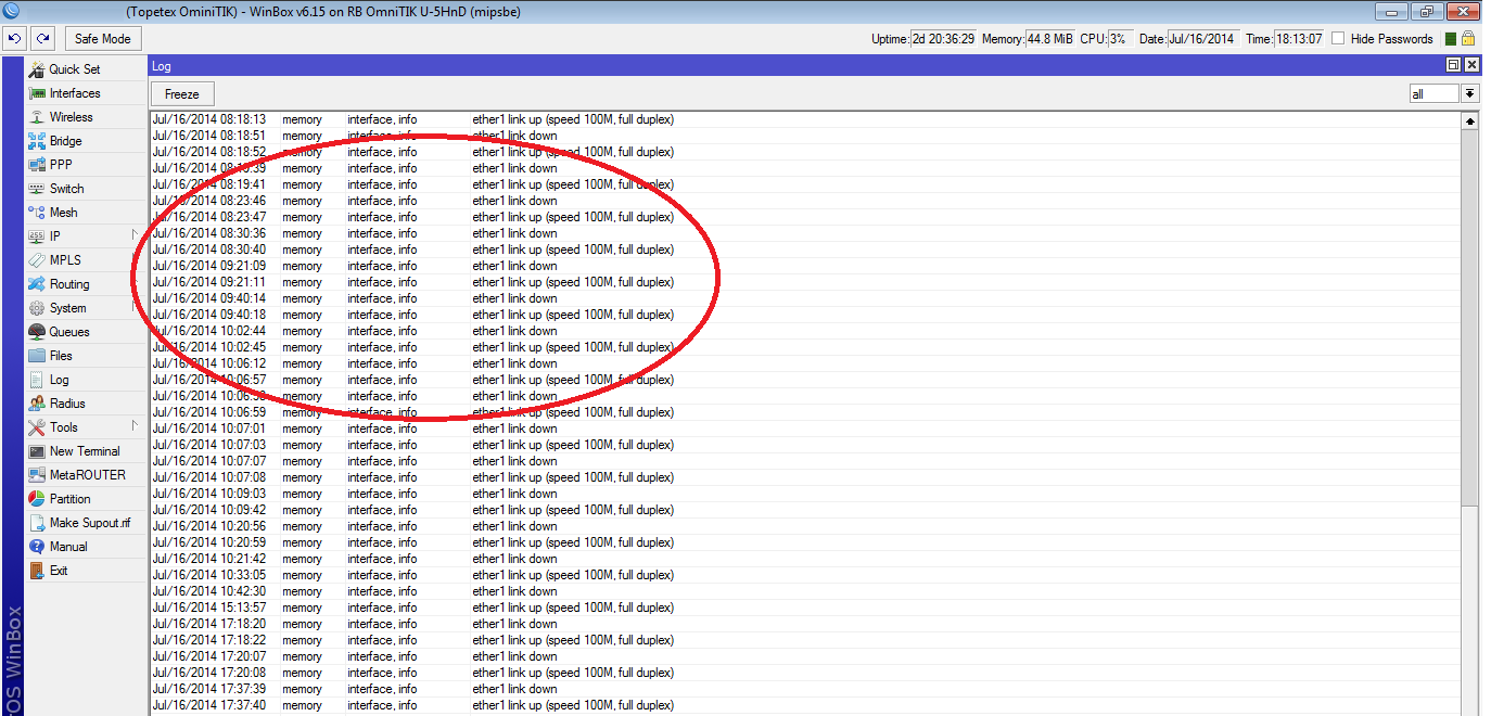

    Olá galera,
    Sou novo por aqui e peço desculpas se não estou postando no lugar certo, é que estou tendo uns problemas com uma OmniTik que instalei num pop pra atender alguns clientes próximos. Ela está configurada em modo ap bridge e os clientes se autenticam no meu servidor pppoe.
    Eu configurei ela assim: criei uma bridge e add todas as portas, atribuí o IP 192.168.5.8 nessa bridge, que fica na mesma range do meu servidor (192.168.5.1). Já percebi que algumas vezes que acesso ela pelo winbox, o IP que atribuí na bridge mudou sozinho pra ether2. Aí eu vou lá e mudo novamente para a bridge e aparentemente não dá nenhum problema, mas a ether 1 fica caindo a todo momento. Apesar de no print o intervalo entre a queda e a volta da ether1 ser de alguns segundos, um dos meus clientes me informou que ela demora uns 5 minutos pra voltar.
    Alguém sabe o que pode estar acontecendo???
    Desde já agradeço,

    Já trocou o cabo ou os rj ?

    Se você tiver um testador de cabos melhor, senão troque a princípio os conectores, isso parece ser problema de cabo ou conector. Também pode ser a outra ponta, não na Omnitik, veja o log da RB que está conectada na Omnitik se não está reiniciando, dai pode ser fonte nela.
    Abraço.

    Galera, o problema estava mesmo no cabo. Fiz a troca deles e resolveu. Isso serviu de experiência pra eu tomar vergonha na cara e comprar um daqueles aparelhos que testa o cabo. Não dá pra fazer esse tipo de coisa contando com a sorte, o transtorno que dá quando uma besteira acontece é muito grande.
    Mais uma vez agradeço a contribuição dos amigos.
