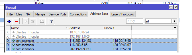

    Padrão Duvidas em Firewal /address lists
    Ol amigos boa tarde ! esta aparecendo alguns ips na aba Address lists , seria ataques ?

    Padrão Re: Duvidas em Firewal /address lists
    Possivelmente, mas depende da regra que inclui esses IP nessa address list.
    Poste a regra com a action "add src to address list".
    mas eu acho q nao estou usando regras para esse ips
    Não está entrando ai sozinho não...
    Alguém deve ter configurado, note o "D", é dinamico, está sendo inserido por uma regra como essa que citei...
    ha ta , rapaz seraa que tenho como identifica essa regra no filer ?
    peguei muitas regras na net pq estava tendo muito ataques ssh quase todos o dias .Q sera q e alguma dessas q peguei da net
    Citação Postado originalmente por josenyas Ver Post
    Sem dúvidas, se você nem sabe o que fazem essas regras...
    No seu firewall filter, tem uma regra que internet colocam o nome "scan Port." Ela que está incluindo esses Ips na sua lists.
    Abrindo a regra, verá ainda o tempo "vida" desta inclusão.
