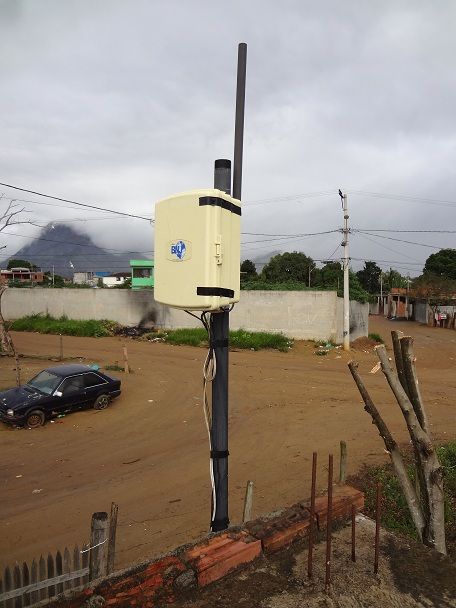

    Bom pessoal, é o seguinte: eu tenho em minha casa um pequeno provedor de internet com uma antena omni de 15dbi com um AP Router em modo Bridge. Dentro de casa tenho um RB 730 para gerenciar o pessoal.
    Gostaria de saber de você como faço para descobrir a polarização de minha omni? Como saber se ela é vertical ou horizontal?
    Gostaria de saber de vocês também melhores práticas de instalação da antena omni, como local, altura, angulo, suporte e etc.
    Vejam a imagem de minha antena...

    Geralmente elas são verticais, para descobrir a polarização pegue uma antena de grade e segure ela na posição normal e depois gire ela 90° e veja se o sinal aumenta ou diminui.
    -Use Omni em locais que vc não tenha muitos clientes, quando tiver muitos clientes coloque painéis setoriais e reutilize a omni em um novo POP.
    -Cuidado com a isolação para evitar água e umidade.
    -A altura depende do ganho dela e se vc quer atender cliente próximos ou longe da torre.
    Parece que aquela caixa esta obstruindo a visão para a omni??

    Esa omni é vertical.

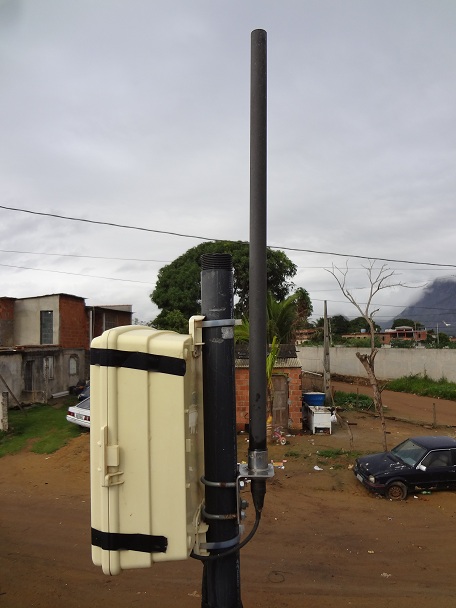

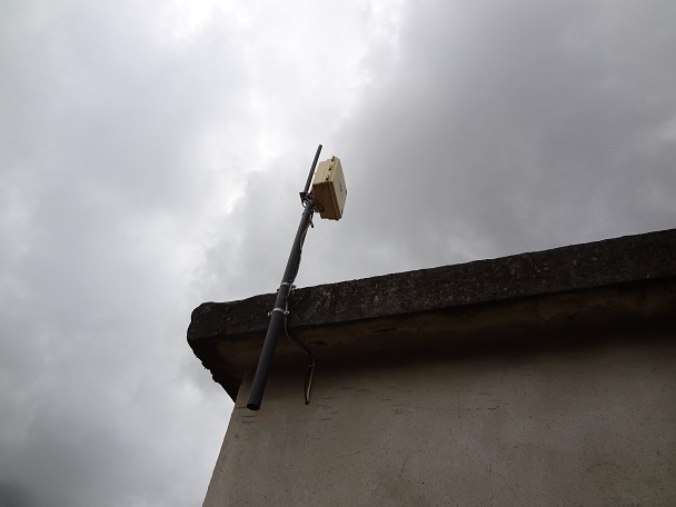

    Quanto a altura, tenho lido em outros lugares que tenho que tomar cuidado com a área de sombra e que eu não devo colocar a antena no meio da laje devido essa área que faz com que as ondas reflitam na laje causando poluição e interferindo assim no sinal. Verdade, a caixa está atrapalhando!
    Instalação totalmente errada! Estou aprendendo bastante aqui com vocês e vou corrigir essa instalação! Você teria alguma dica para um local ideal para a instalação da omni?
    Veja novas fotos...

    Amigo boa tarde!
    Vou te ajudar com o pouco que sei, comecei assim, do mesmo jeito. Hoje ainda sou pequeno mais já temos equipamentos melhores e tudo mais.
    Posicione essa omni na parte alta do mastro, pois está perdendo angulo de irradiação para a caixa e para o mastro ao lado.
    Quanto a lage, se voce colocar um mastro de pelo menos 3mts já vai diminuir bastante o problema com reflexão. Ai sim coloque ela no meio da laje mesmo.
    Mais pra frente quando der, instale um bullet no lugar do ap, bem melhor pra trabalhar e esteticamente melhor.
    Outra coisa, já comece com PPPoe, apanhei bastante pra migrar do hotspot para o PPPoe quando foi necessário.
    Espero que tenha sucesso!
    Qualquer coisa pode me adicionar no skype que te dou uns toques do que já aprendi.
