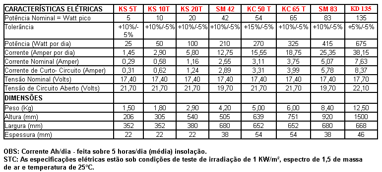

    Esquece corrente por enquanto, faz a conta com o consumo do aparelho independendo da tensão.
    Nos datasheets os consumos de NanoBridge e airGrid são 6,6 e 3,5W, se usar 1 painel e 1 bateria, em 12V isso dá 0,55 e 0,29A, ou 0,84A ao todo. Como isso tem trafego dia e noite use o consumo "maximo" na conta, SE fosse um PtMP com trafego minúsculo a noite poderia usar media abaixo disso, mas PTP sempre tem trafego que faz o consumo ficar alto.
    0,84A vezes 24h dá 20A por dia. Veja na ficha técnica qual painel garante no mínimo 20Ah de captação por dia:
Nome:	         Painel.solar.PNG
Visualizações:	735
Tamanho: 	23,3 KB
    Falta na tabela um painel exato, seria o de 70 ou 75W. O valor não precisa ser preciso.
    Acho importante levar esse fator em conta porque a captação nos paineis depende bastante do angulo com relação ao sol, o sol muda de angulo durante o ano e pra melhor captação os paineis deviam acompanhar, como não acompanham eles recebem pouca iluminação durante certas épocas do ano. Pouca iluminação significa algo tipo 1400 ou 1500W por metro quadrado, um painel que tem 0,5m² é vendido como "painel de 75W" porque tem rendimento de 15%, e a insolação mínima pra venda é a captação a 1000W.m², (1000*0,5*15%). Se o sol incide em angulo mais direto (Mais proximo de 90°) a captação é maior.
    O problema é o seguinte, medir tensão em aberto não serve pra nada, painel realmente tem tensão até com luz do luar, mas quando você aplica CONSUMO a tensão some, um painel de 75W se for ligado a DIGAMOS uma pastilha peltier de 65W, vai ter tensão acima de 13V (Pra carregar uma bateria) por umas 4h por dia.
    Então SE você tiver uma bateria grande de resistencia interna baixa, um painel pequeno não vai ter tensão alta o suficiente pra carrega-la por muitas horas, só quando o sol for forte e estiver num angulo estreito no alto. Claro que se medir tensão no painel vai ver 15 ou 18V, mas hora que o controlador de carga libera os mosfets pra tensão do painel ir pra bateria a tensão cai pra 8 ou 9V, e não ocorre carga.
    Enfim, esse é o motivo pra essa capacidade de carga diária pequena nas tabelas dos fabricantes, SE usar painel maior ele vencerá mais facilmente a resistencia interna da bateria e manterá a tensão alta o suficiente, é a situação que numa bateria 45Ah um painel de 20W carrega 5A por dia, mas um de 100W carrega uns 40A quase o ano todo, a "capacidade por watt" não é linear porque raramente se usa bateria de resistencia ideal pra cada painel.
    Mas enfim, 20A por dia segundo os fabricantes é pra painel de 70 ou 75W, mas isso levando em conta insolação media de 1000W.m², como no brasil você tem muito mais, o painel sugerido de 60W vai resolver, se mudasse o angulo conforme o ano ou se for um local muito aberto (Alto de morro) talvez um painel de 50W resolva, afinal o problema não é sol (Temos 3000W.m² em boa parte do brasil) mas sim o angulo que incide no painel pro painel ter tensão alta o suficiente pra vencer a resistencia interna da bateria quando está não está descarregada.
    Se usar bateria grande demais, tipo 100 ou 150Ah, vai ter esse problema de o painel ter correnta alta o suficiente apenas 3 ou 4h por dia, o que não é um problema se o consumo for baixo, afinal desde que o painel capte por dia pelo menos o que o equipamento consumiu está bom 6Ah por 4h dá 20A armazenados (Bota 20% de perdas no ato da carga), e o painel que vai ter 6Ah com sol direto é o de 70W.
    (Mas 6Ah de carga pra uma bateria de 150Ah é pouco, 15Ah seria o ideal, então painel de 70W terá rendimento geral ruim numa bateria de 150Ah, comparado ao que ele carregaria numa bateria de 60-70Ah (6-7h é corrente ideal pra bateria de 60-70Ah))

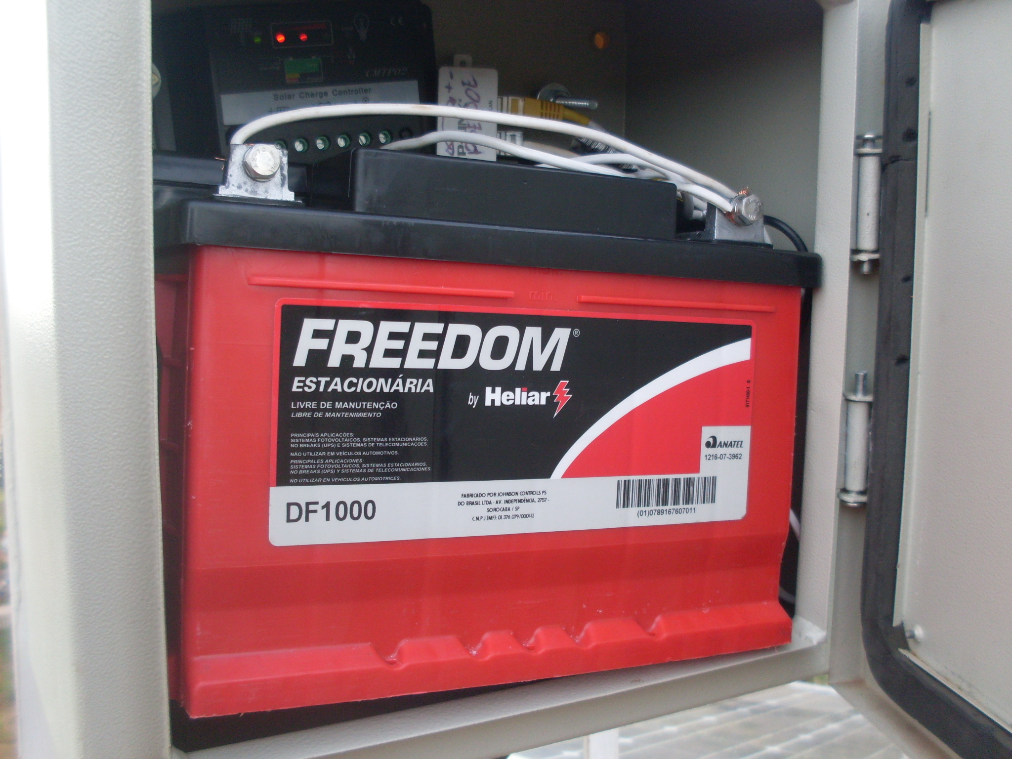

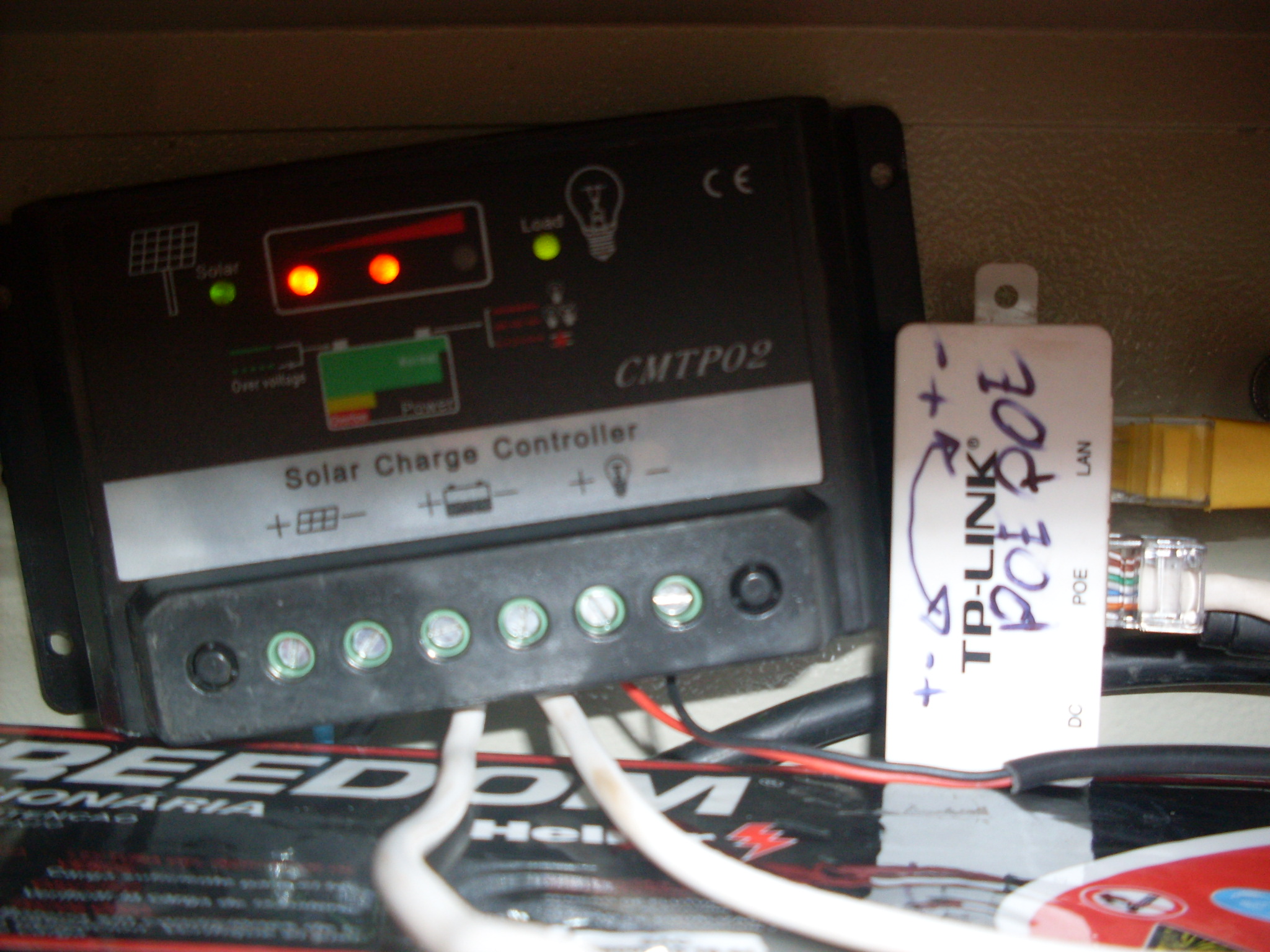

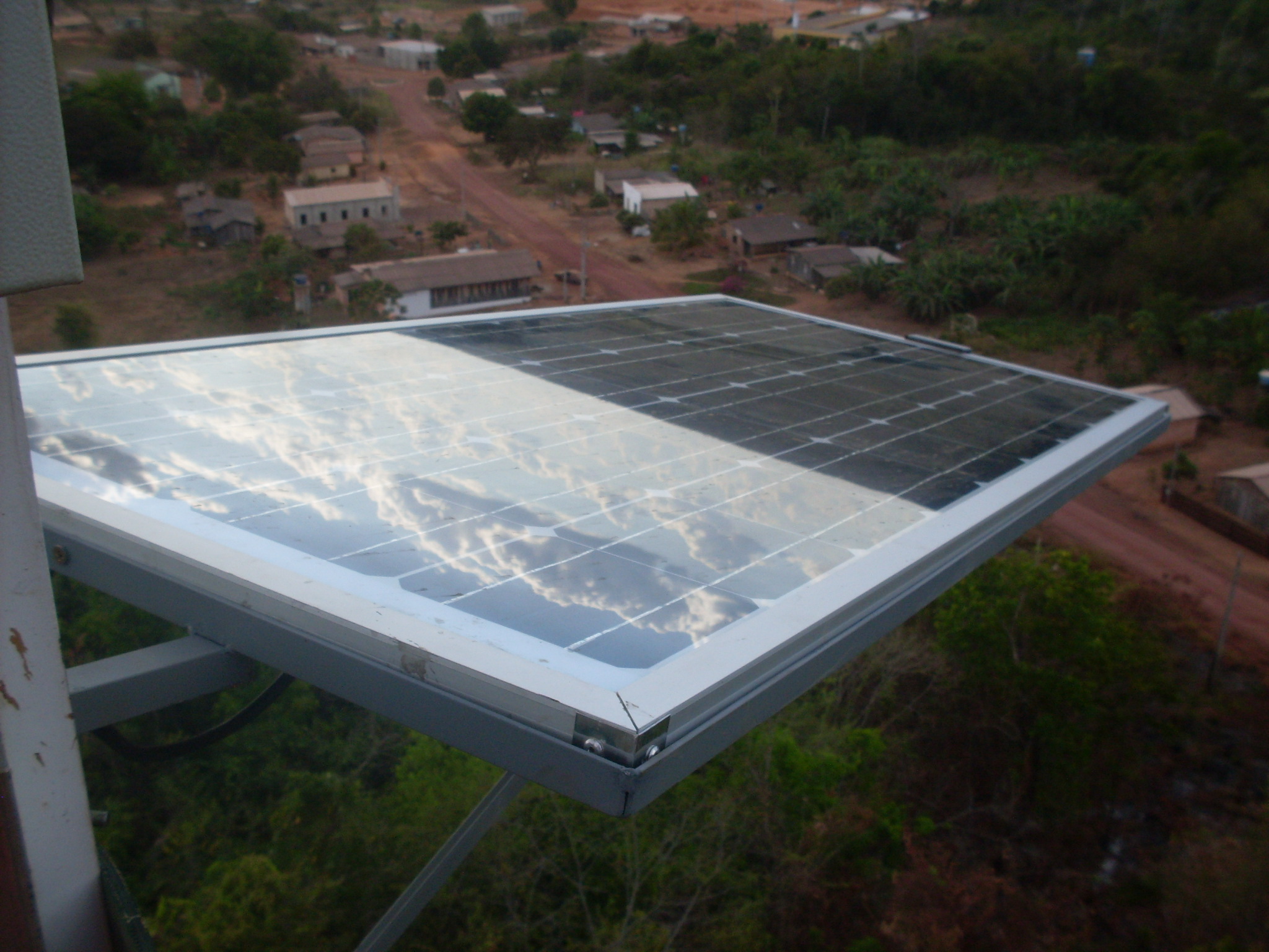

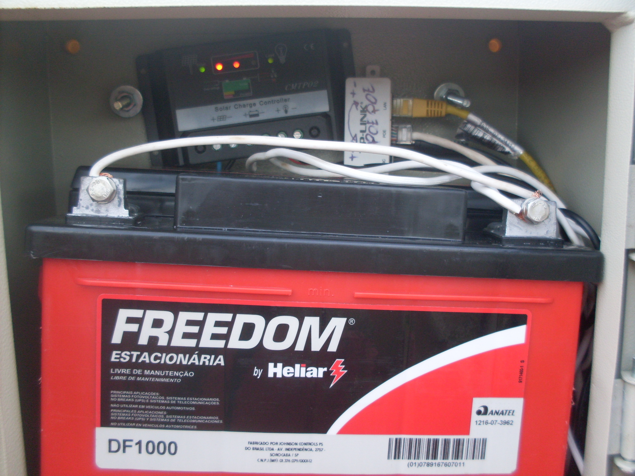

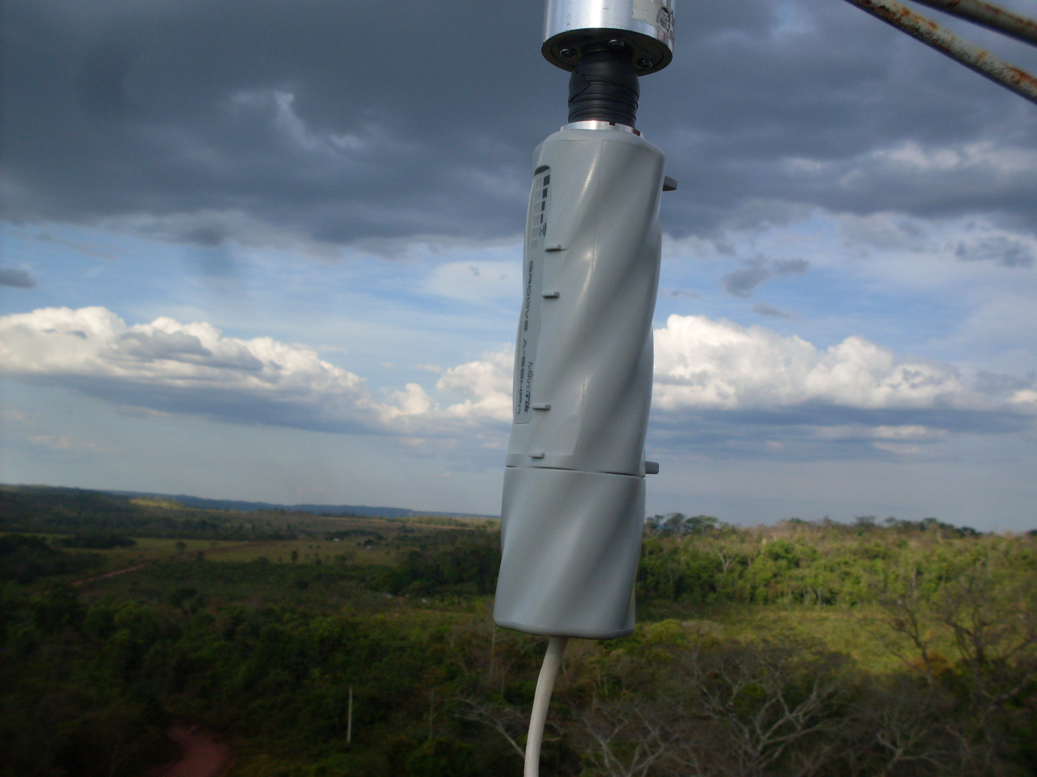

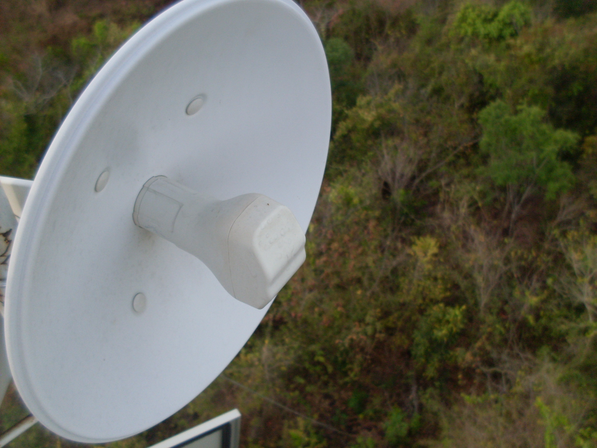

    Olha o sistema elétrico que acabei de montar. O painel é de 100Watts, nas outras torres uso de 60Watts. O injetor utilizo aqueles da TP-Link com adaptação para poe nas duas portas assim não precisa de patch panel. Neste local tem energia da rede, mas na época da chuvarada é um local muito atingido por raios e sempre acabo no prejuízo.
Nome:	         SDC10002.JPG
Visualizações:	353
Tamanho: 	841,5 KB
ID:      	53574Clique na imagem para uma versão maior
Nome:	         SDC10003.JPG
Visualizações:	323
Tamanho: 	839,9 KB
ID:      	53575Clique na imagem para uma versão maior
Nome:	         SDC19982.JPG
Visualizações:	473
Tamanho: 	854,8 KB
ID:      	53576Clique na imagem para uma versão maior
Nome:	         SDC19984.JPG
Visualizações:	385
Tamanho: 	845,6 KB
ID:      	53577Clique na imagem para uma versão maior
Nome:	         SDC19985.JPG
Visualizações:	374
Tamanho: 	846,9 KB
ID:      	53578Clique na imagem para uma versão maior
Nome:	         SDC19987.JPG
Visualizações:	293
Tamanho: 	835,6 KB

    Essa ai é a DF1000 ela é de 70Ah, consegui na Duran Baterias, é um vendedor no Mercado Livre, R$ 309,00 cada mais frete. A de 45Ah é mais em conta, mas para mim não compensa pois utilizo só em 12 Volts.
