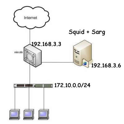

    Tenho o seguinte cenário um servidor com o squid + sarg em paralelo com Mikrotik para fazer relatório de acesso dos funcionários, (é um servidor de uma prefeitura, e não precisamos fazer cache), só que no relatório do Sarg sai apenas o IP que esta na mikrotik. Na mikrotik uso um hotspot com autenticação em um Freeradius.

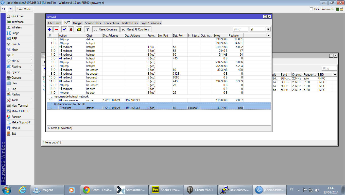

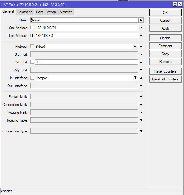

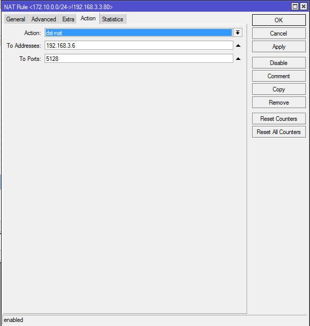

    E as configurações que estou em NAT na MIKROTIK.

    Padrão Re: Sarg não mostra ip dos clientes
    Acredito que isso ocorra porque o Mikrotik está redirecionando o tráfego para o squid.
    Sendo uma requisição do Mikrotik e retornando para ele.
    Soluções: fazer esse squid transparente ou colocar no navegador dos usuários o ip do squid.

    Desculpe, me expressei errado, seria mudar a topologia da sua rede para forçar a passagem do cliente pelo servidor squid onde ele não ficaria em paralelo.
    Então devo ligar o servidor squid diretamente no Mikrotik?

    na regra de NAT na sua RB...
    coloque em output interface... a interface de saida WAN
    e veja se vai resolver
    Mas em qual das NAT nas masquerade ou no redirecionamento do Squid?
    Na regra de redirecionamento da porta 80 para o squid vc coloca netmap em em vez de dst-nat.
    ai o ip de origem vai para o servidor squid.
    Fiz o teste alterando para netmap mas continua registrando apenas o ip do MIKROTIK.
    a regra de redirecionamento está acima da regra de mascaramento?
    Esta abaixo

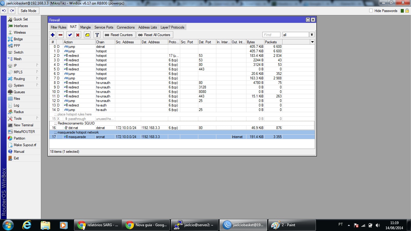

Nome:	         1.jpg
Visualizações:	114
Tamanho: 	210,1 KB

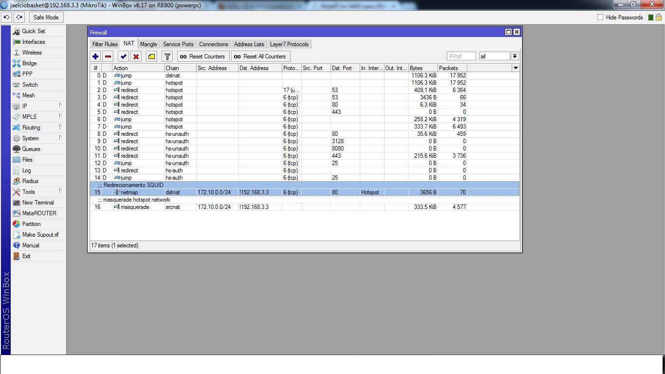

    coloca acima e vc verá que vai funcionar do jeito que vc quer.
    assim que vc mudar a regra vai demorar um pouco para funcionar 100% porque tem algumas sessoes ativas.
    se puder reinicie o mikrotik que vai derrubar todas as sessoes.
Nome:	         1.jpg
Visualizações:	278
Tamanho: 	210,1 KB
    Fiz como você falou ai esta uma print de como esta agora, reiniciei a RB e continua registrando apenas o IP do mikrotik.
    essa rede que vc ta redirecionando para o squid está utilizando o hotspot?
    pois será preciso marcar la na aba extra a tem as opçoes para o hotspot.
    vc deve escolher uma delas.
    Eu nao me lembro qual delas seria.
    Se alguem no forum puder completar essa informação talvez resolveria essa informação
    Sim é com Hotspot com autenticação em Freeradius. Qual dessas podera ser.

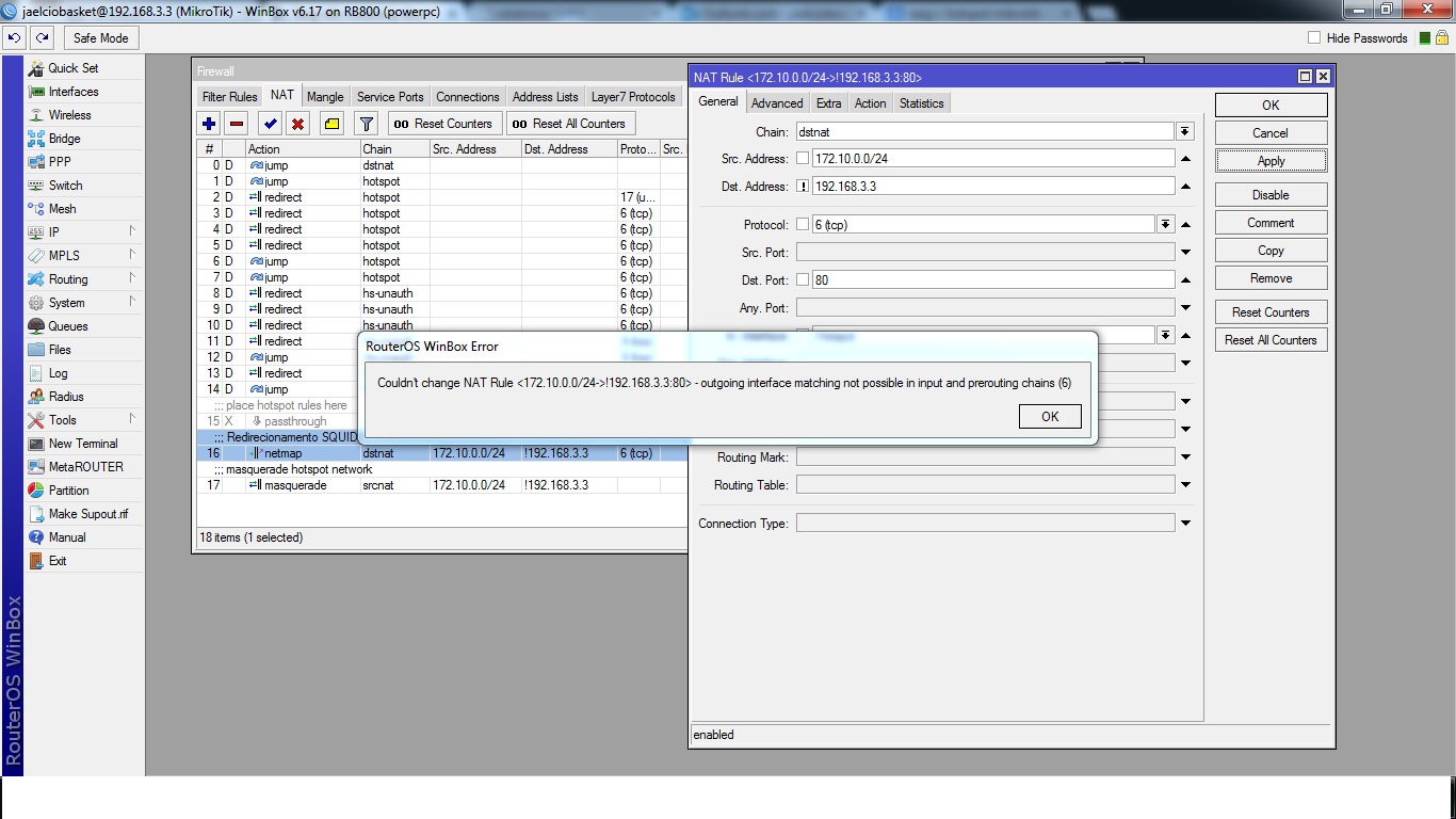

    Como disse acima...
    Na regra do NAT, configure o output interface, para a sua interface de saida (WAN)
    Tentei colocar no meu redirecionamento do Squid o output interface mas deu esse erro.
Nome:	         2.jpg
Visualizações:	239
Tamanho: 	239,1 KB
    Citação Postado originalmente por jaelcio Ver Post
Nome:	         2.jpg
Visualizações:	239
Tamanho: 	239,1 KB
    amigo, eu disse a regra de NAT, não a regra de redirect.
