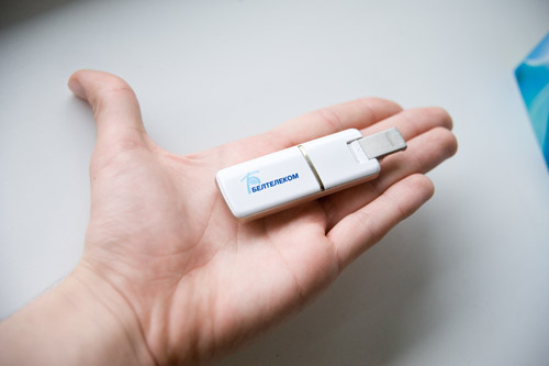

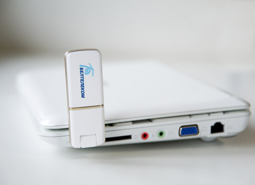

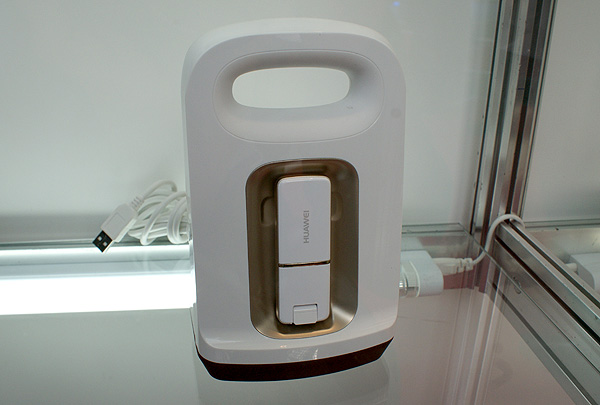

    Somente uma demosntraçao de como é facil a compra de equipamentos cliente e sua importaçao, o modem Huawei BM338 seria um excelente equipamento cliente de qualidade em rede 3.5ghz em 802.16e para NLOS clients , este equipamento é de tao facil acesso que até no EBAY é possivel comprá-los a um preço muito acessivel cerca de R$48,00 REAIS entregue aqui no Brasil fora as taxas alfandegarias e logico que nao podem passar de 60% do valor de nota do produto. Da uma olhada nesse lote de 100 peças (prodoto novo). Click no link abaixo.
    http://www.ebay.com/itm/lot-100-Huaw...item3386a427f8
