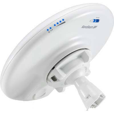

    UBIQUITI NANOBEAM NBE-M5-19 5GHZ 19DBIClique na imagem para uma versão maior
Nome:	         Nano Beam.jpg
Visualizações:	334
Tamanho: 	20,8 KB
    Tenho um PTP com ele 900Mts passando 80Mb ping super estavel media de 1 a 2ms
    Muito bom.. So ele e bem critico para alinhar tem que ter paciência mas e show..

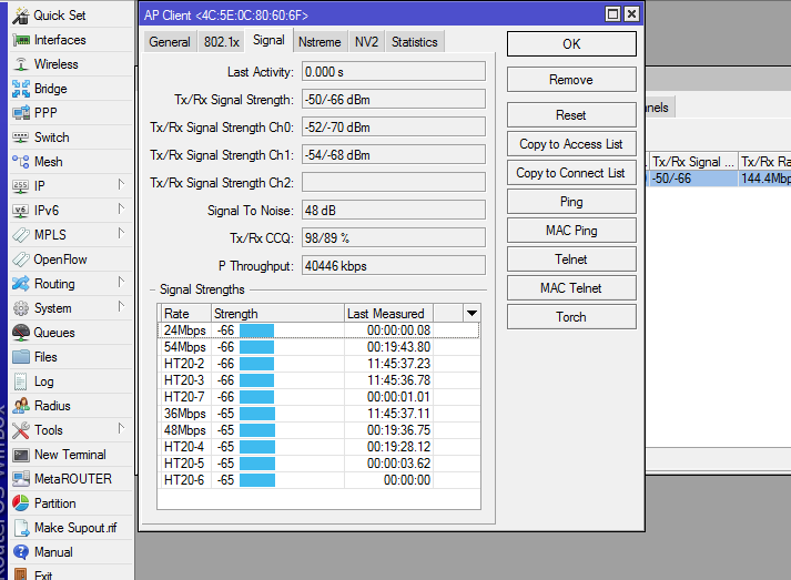

    Melhor sxt lite mesmo, fazendo a instalação correta do aterramento vc não vai ter problemas, coloca uma fonte nobreak e uma bateria, e esquece q ta la =D
Nome:	         Sem título.png
Visualizações:	436
Tamanho: 	50,3 KB
    Nesse exp, uma sxt de um cliente conectado a rb912, passando 40m sem problemas, lembrando que esta com nv2 e nstrem destivado.

    Padrão Re: ponto a ponto 1Km o que devo usar
    Funciona sim, nesse exemplo vc ve como sera a configuração
    da para utilizar sem problemas, e vc ainda pode usar o TDMA da mikrotik, assim tendo uma banda muito boa, como na imagem que mandei passando 40m sem o TDMA ativo.
    e vc ainda tem todas as funcionalidades do mikrotik no ptp
