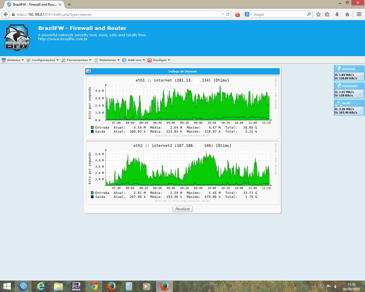

    Eu na minha opinião eu iria de Brazilfw,baixa a iso,instala num pc e pronto
    Eu uso aqui fazendo load balance e cache com 56 Usuários em media 30 online

    Citação Postado originalmente por Skavuska Ver Post

    Eu sempre que posso eu uso o bfw em instaloçoes de clientes,tive problemas sim,mas 80 porcento era problema de hardware,fora isso tudo tranquilo
    hoje estou na versao 3.0.259 esta muito bom,estou começando a enfrentar uns gargalos vou trocar de maquina ja sei que nao ta aguentando mas esta versão esta muito boa
    pela quantidade de pcs que vc tem não terá problema
