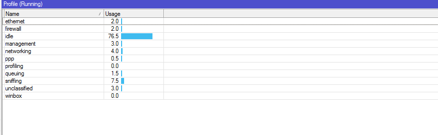

    Aproveitando o topico, sei que foge do assunto, mais o que seria esse sniffing?
Nome:	         mk.PNG
Visualizações:	138
Tamanho: 	12,5 KB
