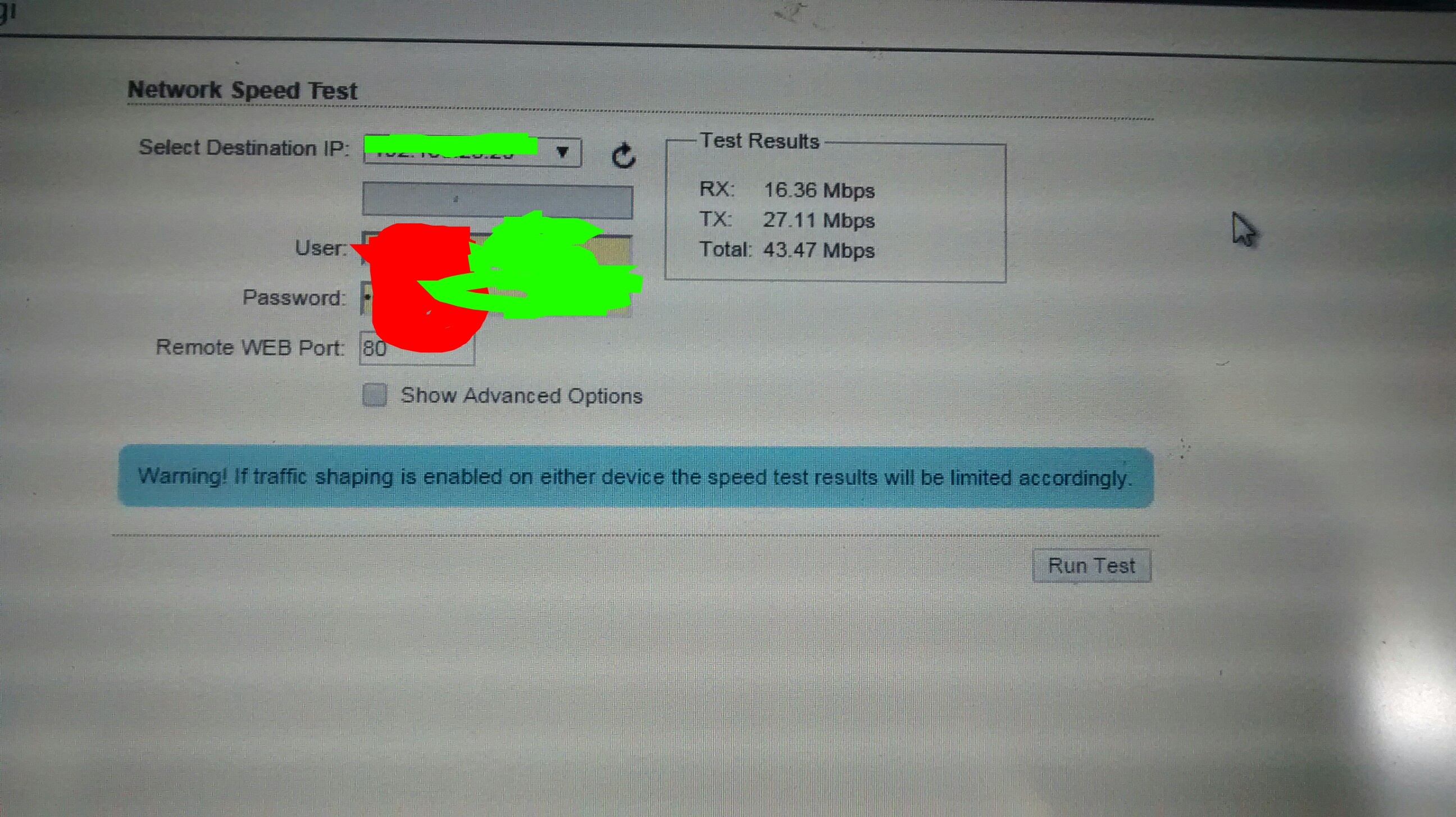

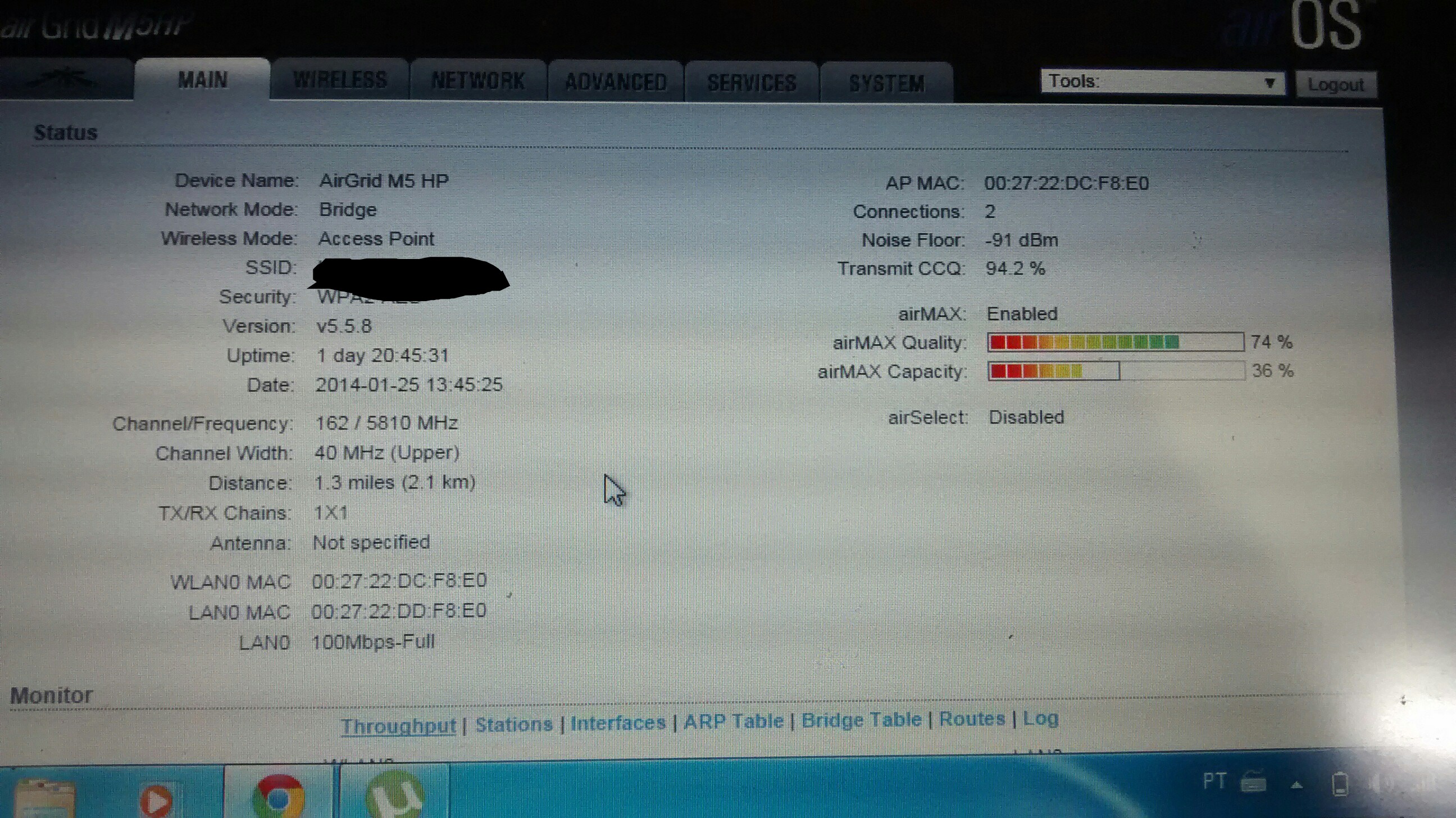

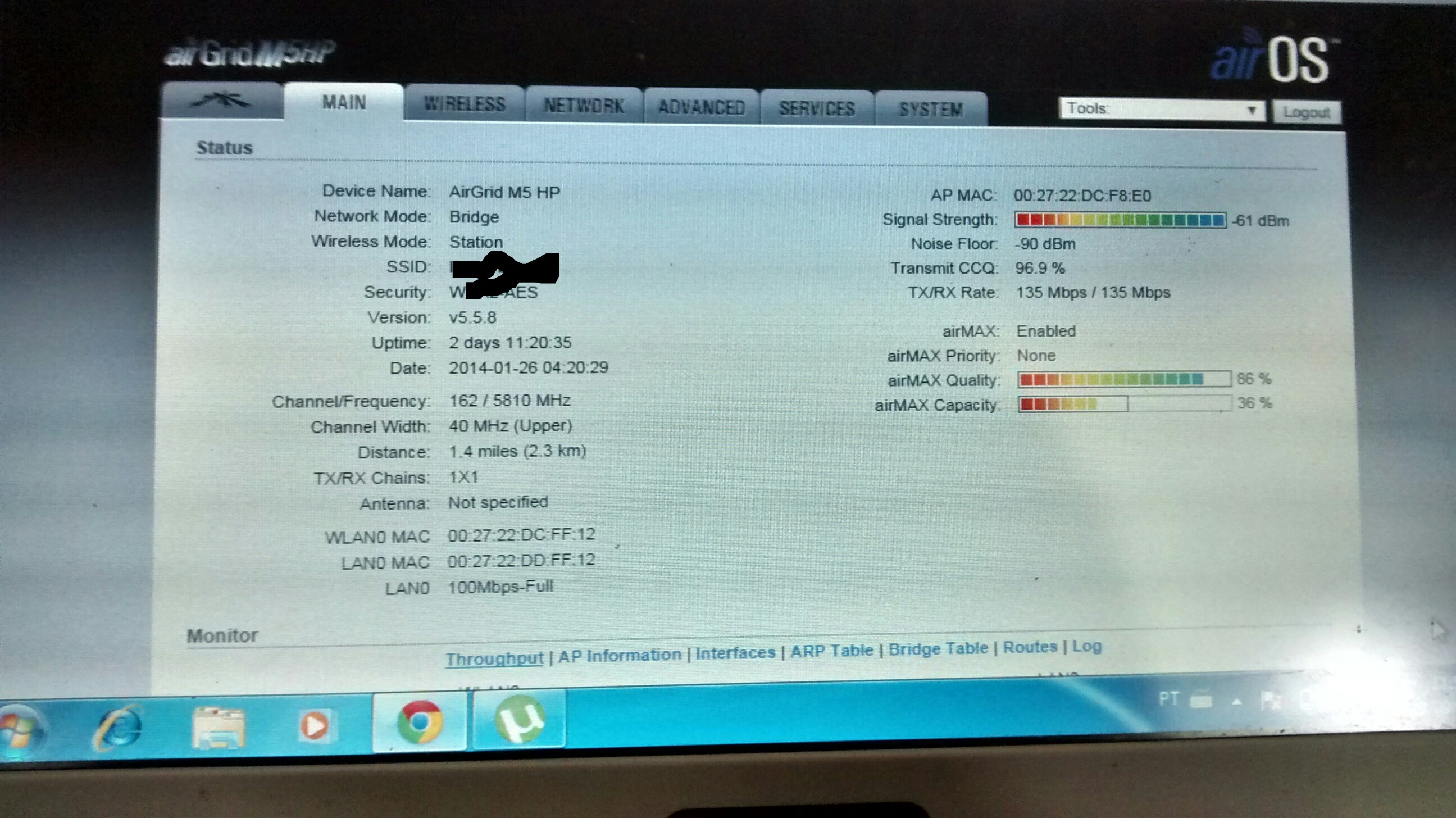

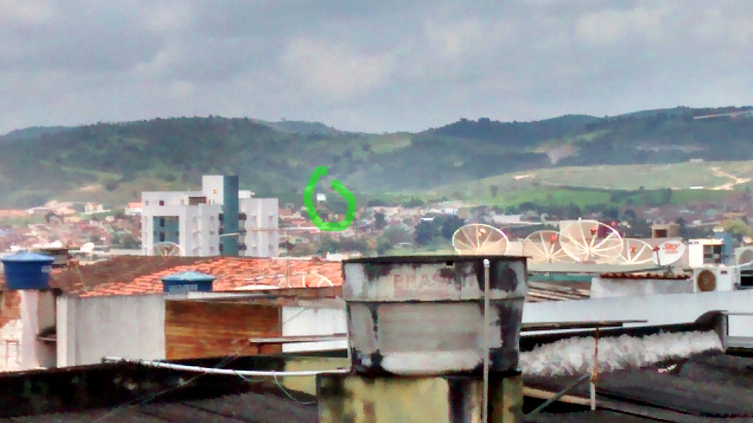

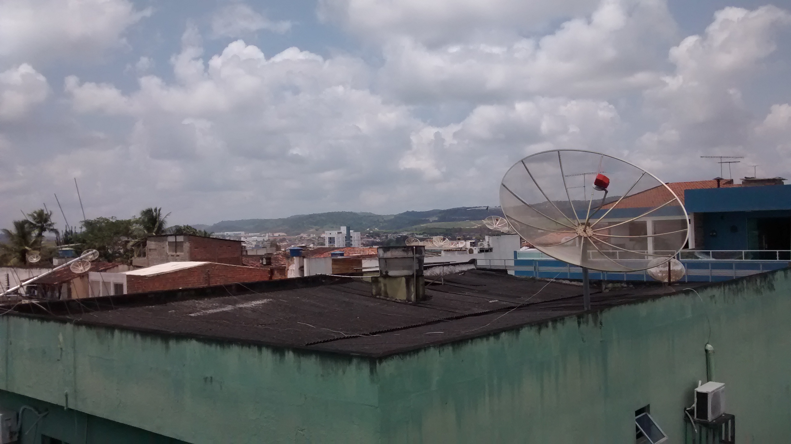

    Question quais equipamentos usar em um link de 2.5km para passar 100megas full
    tenho link que só ta passando poucos megas , não sei se seria o equipamento que estou usando argrid 27dbi ou por causa da zona fresnel que esta um pouco obstruída. quero ajuda de vocês para resolver o meu problema quero uma coisa bem parruda mas que não gaste mais de 2000 , tava pensando de usar ROCKET M5 + ROCKET DISK 30DBI OU ROCKET DISK 30DBI + APC 5M DA INTELBRAS QUAL FICARIA MELHOR ?
    estou disposto a analisar outras opiniões também .
    segue as fotos dos status do equipamento e visada onde o circulo verde é outro ponto do link .

    Fechando 43Mbps agregado é pouco mesmo.
    se a zona de fresnell estiver obstruída já vai comprometer e não será o equipamento que vai contornar isso.
    Airgrid de 27 é bem direcional. Pode sofrer um pouco por causa de recepção de ruidos pelas costas por cauda da grade.
    Não sei se existe tanto comprometimento assim pelo que as fotos mostram.
    Um dado que pode ser revelador é o -91 de noise. É sobre isso que me referi na Airgrid, que coloca sinal por ter angulo estreito mas também recebe muito ruido que pode vir pelas costas na grade. Uma antena sólida deve dar resultados melhores.
    Nesta distancia com SXT atingindo datarates de 130mbps como você atingiu vai passar muito mais banda entre eles.
    E tem outro aspecto. Para interligar os dois pontos pode ser SXT lite que tem o mikrotik level3. Não precisa ser o level 4. E olha que o SXT tem ângulo de abertura do lóbulo, muito mais aberto que uma airgrid.
    Mais barato não existe.
    Editando: Agora vi o título do seu post. Passar 100mbps full não é bem assim com nossos radios mais baratos. Acho difícil

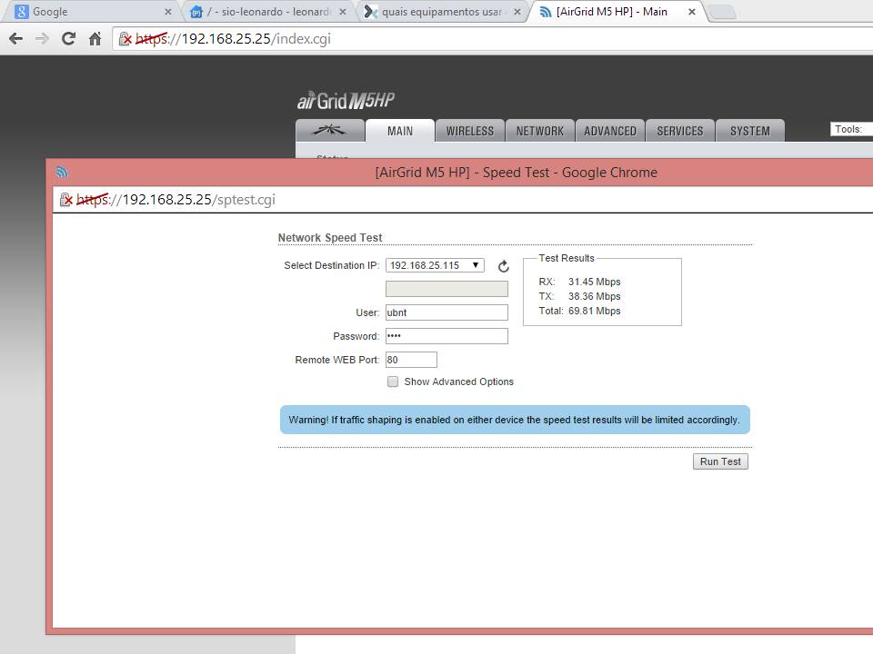

    sei amigo tenho outo link com argrid que ta passando 68 megas agregado Clique na imagem para uma versão maior
Nome:	         Apresentação1.jpg
Visualizações:	421
Tamanho: 	58,1 KB
    queria que passasse 100 megas agregado sera que os nanobeam 25 aguenta ?

    Ele ta com banda baixa tb porque ta usando para multi ponto, e com certeza um dos que estão conectados a air grid ap esta com sinal menor.
    e como o equipamento modula pra cliente com sinal pior....
    Ou seja, ele ta usando um equipamento para uso cliente ou ptp para multi ponto.
    Desligue o outro equipamento que ta conectado a air grid ap, e refaça teste e melhore esse alinhamento, tente erguer essa ponta que ta proxima a caixa d´agua meio metro que ajuda.
    Matou a charada. Eu não tinha percebido o detalhe na imagem que tinha duas conexões no lado AP. Isso já compromete o ponto a ponto.
