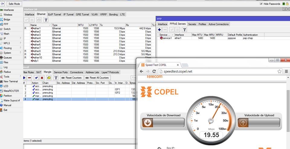

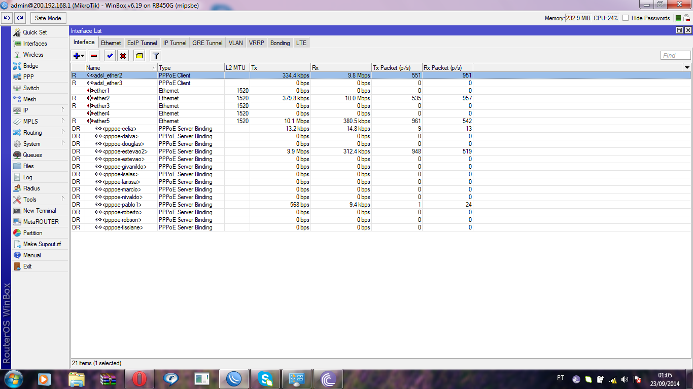

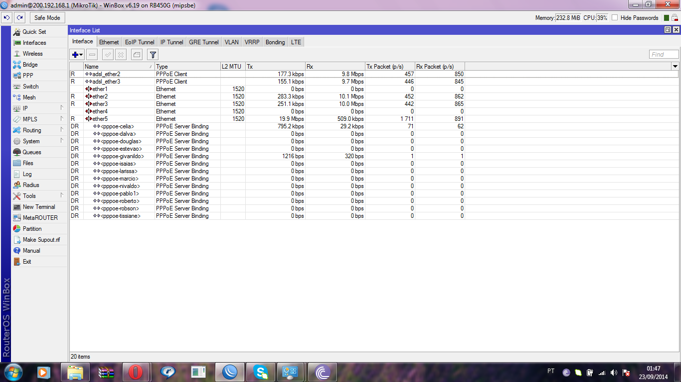

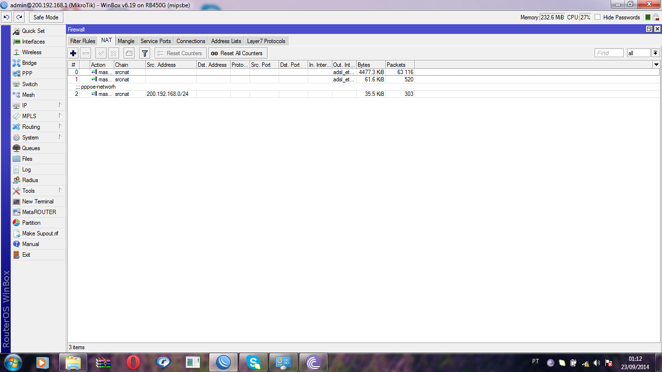

    Padrão Meu balance pcc não funciona, alg pode me ajudar?
    fiz o balance no programinha balance pcc 1.5, configurei a rb, porém hora funciona outra nao. segue o print das configurações. Gostaria q alg por gentileza possa me ajudar?
    são dois links de 10mega da oi em bridge, mesmo gateway.
    em rotas, uma das adsl fica azul. qdo uma linha cai a outra assume.
    obs; usando balance e pppoe na mesma rb. observei q qdo testo fora do pppoe o balance funcionaClique na imagem para uma versão maior
Nome:	         balance fora pppoe.png
Visualizações:	333
Tamanho: 	228,3 KB
Nome:	         b.png
Visualizações:	306
Tamanho: 	206,0 KB
ID:      	54806Clique na imagem para uma versão maior
Nome:	         balance nao f.png
Visualizações:	305
Tamanho: 	228,0 KB
ID:      	54807Clique na imagem para uma versão maior
Nome:	         balance nao f1.png
Visualizações:	317
Tamanho: 	178,6 KB

    olha.. como eu disse a cima, o balance e autentificação pppoe esta td em uma rb 450g. observei q qdo faço um dowload fora do pppoe funciona, porem no pppoe nao. estou me tocando q terei de comprar uma nova rb só para autentificação.

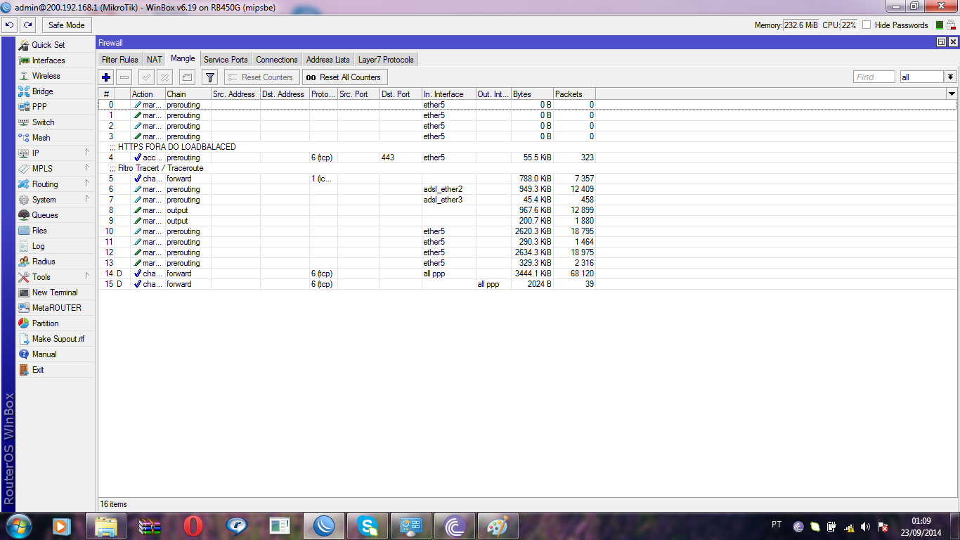

    Padrão Re: Meu balance pcc não funciona, alg pode me ajudar?
    amigos, segue o script mangle, nat e ppp
    /ip firewall mangle
    add action=mark-connection chain=prerouting connection-state=new \
    dst-address-list=LINK0 in-interface=ether5 new-connection-mark=Sites0
    add action=mark-routing chain=prerouting connection-mark=Sites0 in-interface=\
    ether5 new-routing-mark=Rota0 passthrough=no
    dst-address-list=LINK1 in-interface=ether5 new-connection-mark=Sites1
    add action=mark-routing chain=prerouting connection-mark=Sites1 in-interface=\
    ether5 new-routing-mark=Rota1 passthrough=no
    add chain=prerouting comment="HTTPS FORA DO LOADBALACED" dst-port=443 \
    in-interface=ether5 protocol=tcp
    add action=change-ttl chain=forward comment="Filtro Tracert / Traceroute" \
    new-ttl=set:30 protocol=icmp
    add action=mark-connection chain=prerouting connection-state=new in-interface=\
    adsl_ether2 new-connection-mark=adsl_ether2_conn
    adsl_ether3 new-connection-mark=adsl_ether3_conn
    add action=mark-routing chain=output connection-mark=adsl_ether2_conn \
    new-routing-mark=to_adsl_ether2
    add action=mark-routing chain=output connection-mark=adsl_ether3_conn \
    new-routing-mark=to_adsl_ether3
    dst-address-type=!local in-interface=ether5 new-connection-mark=\
    adsl_ether2_conn per-connection-classifier=both-addresses-and-ports:2/0
    adsl_ether3_conn per-connection-classifier=both-addresses-and-ports:2/1
    add action=mark-routing chain=prerouting connection-mark=adsl_ether2_conn \
    in-interface=ether5 new-routing-mark=to_adsl_ether2
    add action=mark-routing chain=prerouting connection-mark=adsl_ether3_conn \
    in-interface=ether5 new-routing-mark=to_adsl_ether3
    /ip firewall mangle
    /ppp profile
    add local-address=200.192.168.1 name=pppoe-clinte-ip remote-address=dhcp_pool1
    add name=800k rate-limit=128k/800k
    add name=2megas rate-limit=256k/2m
    add name=800k/256 rate-limit=256k/800k
    add name=1mega rate-limit=128k/1m

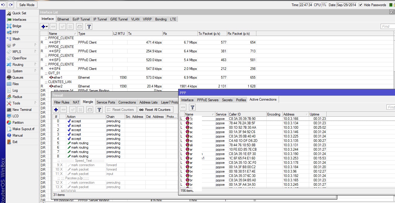

    Sanchez, esse balance que tu fez está estranho pra mim, meio bagunçado.
    Procure aqui pelo Load Balance do @AndrioPJ (bem interessante e vou testar aqui), do @md43 e se quiser, podemos trocar ideia aqui no fórum sobre um balance interessante que estou fazendo aqui.
    Anexo 54832Anexo 54833
    Lembrando que as conexões estão zeradas porque ainda não está em produção, é uma VM sem conexão à internet.

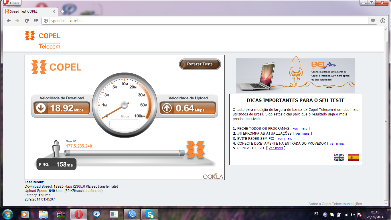

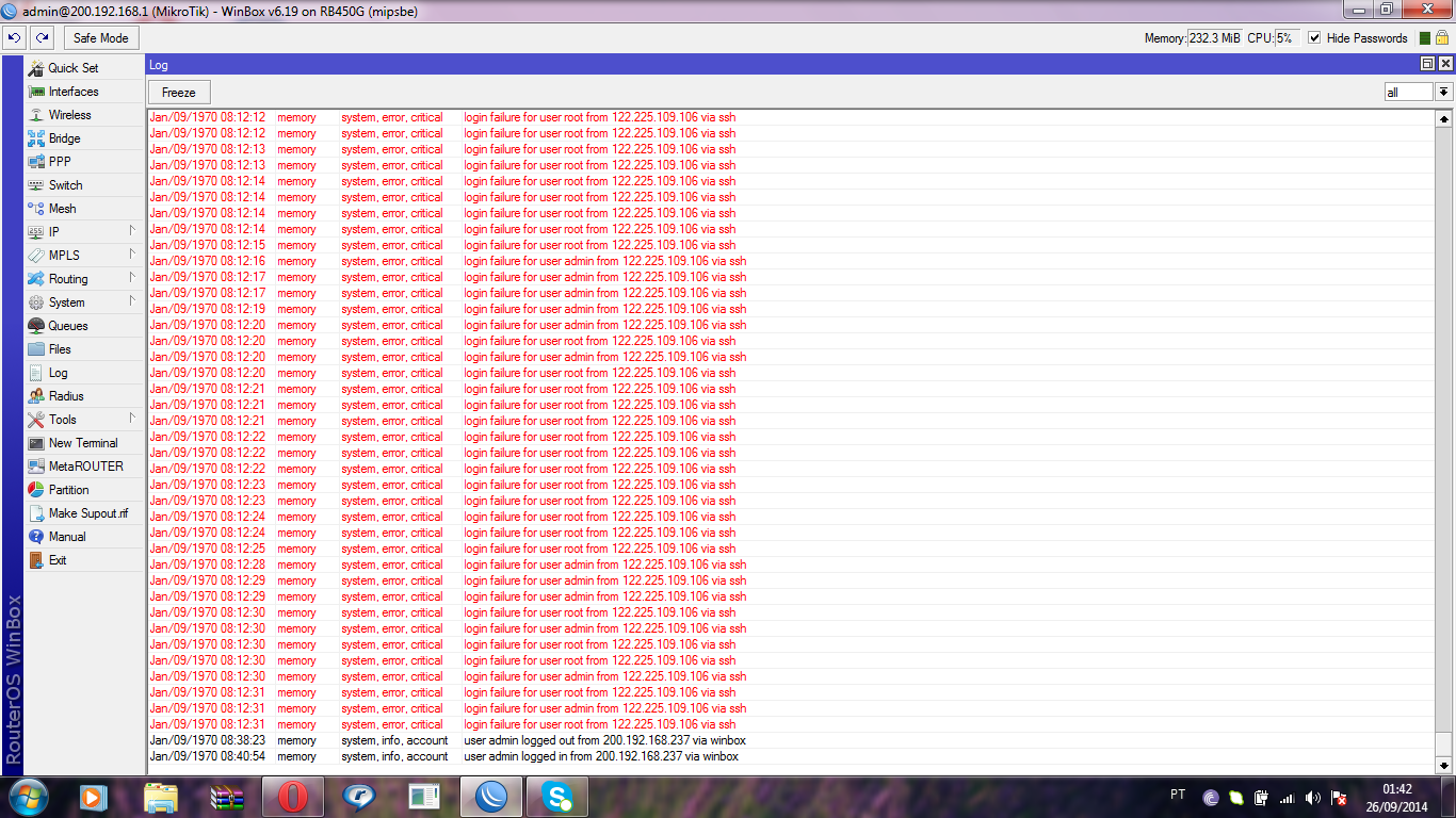

    Arthur dê uma olhada nesse print, oq pode ser esse erro? fiz o teste de velocidade na copel e sempre o balance funciona, porém fora do pppoe.. vai entender
    o up da oi é uma comédia.
Nome:	         system erro critical.png
Visualizações:	395
Tamanho: 	272,7 KB
ID:      	54864Clique na imagem para uma versão maior
Nome:	         teste.png
Visualizações:	315
Tamanho: 	416,9 KB
