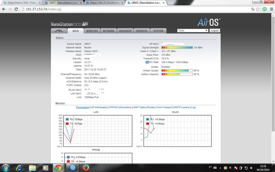

    Amigos me ajudem a minha rede so pode esta com interferência porque do nada todos os cliente caíram ccq / tx/rx fica oscilando direto como tenho uma cliente com sinal -59, coloquei um outro radio no lugar do transmissor pense que estava com problema mas não é? o que pode ser? seguem a imagem do print do radio do cliente. já troquei canal já diminui potencia, aumentei, ajustei mcs, ack, tudo e continua do mesmo jeito... ja to ficando de careca de tando pensar, esse problema começou alguns dias e so fica piorando.

    Meu amigo, em primeiro lugar tu não pode usar esse canal. 5.2 é de uso restrito em ambiente indoor.
    Geralmente problemas assim são causados por causa de ruído excessivo. Por curiosidade, qual a banda que precisa passar nesse enlace? Porque não vejo muito como justificar esses 40Mhz de largura de canal.
    Quem sabe tu experimenta baixar para 20Mhz e roda o airview para escolher um canal livre, que tal? E a potência tu pode experimentar 16dbm que é OBRIGADO a fechar o enlace com um sinal bom. Claro, desde que a visada seja perfeita.
    Padrão Re: Rede com ccq baixo tx/rx tambem
    Tente usar a faixa de frequência de 5500-5680 para ver se melhora, e é permitida, ao contrário da que está usando.
    Nessa faixa de frequência o EIRP máximo é 30dBm (1W) então o nano loco pode estar com no máximo 17dB nas configurações (Antena + Transmissor =< 30dB).
    Use 20Mhz, não polua o espectro.
    Você está com MCS bem alto, os clientes não precisam tudo isso.
    Para descobrir qual melhor canal rode o AirView e marque da frequencia 5500-5680 e observe onde tem menor ruído.
    Tenta setar na torre um MCS 4 para teste.
    Tenta seta MCS 2 ou 3 nos clientes para teste.
    Não deixe ninguém do painél com SNR maior que 38 nem menor que 25.
    Seja feliz.

    E antes de mais nada atualiza a verão do firmeware da antena.

    Bom dia amigo, primeiro como disse os amigos acima, mude de frequência e canal e veja os resultados. Outro, aqui não temos a ideia de qual potencia você esta usando, mas tente não usar potencia alta demais. Você já verificou também a situação das instalações, cabos, alinhamento.. As dicas dos amigos acima já ajuda e muito a começar a solucionar o problema...
    Você notou se há alguma obstrução que pode ter surgido?
