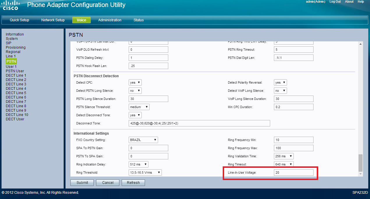

    Venho pedir um help pra galera mais informada. Quando conecto uma linha telefônica direto(SPA 232D e SPA 122), blz funciona uma maravilha. Só que estava precisando colocar um ramal de um PABX Intelbras Modulari e não funciona, ele até recebe as chamadas destinadas ao ramal, mais quando vc tira o fone do gancho ele da tom de ocupado. Já esgotei meus conhecimentos e não consegui fazer ele puxar o ramal para originar chamadas. Acredito que seja algo simples pois recebendo esta, deve ser algo nas configurações dos tons.

    Abaixa a tensão do tom que resolve, aconteceu isso comigo em um cliente.
    só não lembro a opção se você der um print nas telas ai te falo qual que você tem que alterar.

    Pessoal, obrigado pela ajuda...
    no print, onde está escrito Line-in-Use Voltage eu alterei para 20 e funcionou, ele reconheceu a linha, porém ficou chiando demais, com muito ruido quando tiro o telefone do gancho. Após discar para algum ramal, quando chama ele para de chiar e a ligação fica normal.
    Onde devo alterar para acabar com esse chiado??
    desde já agradeço!

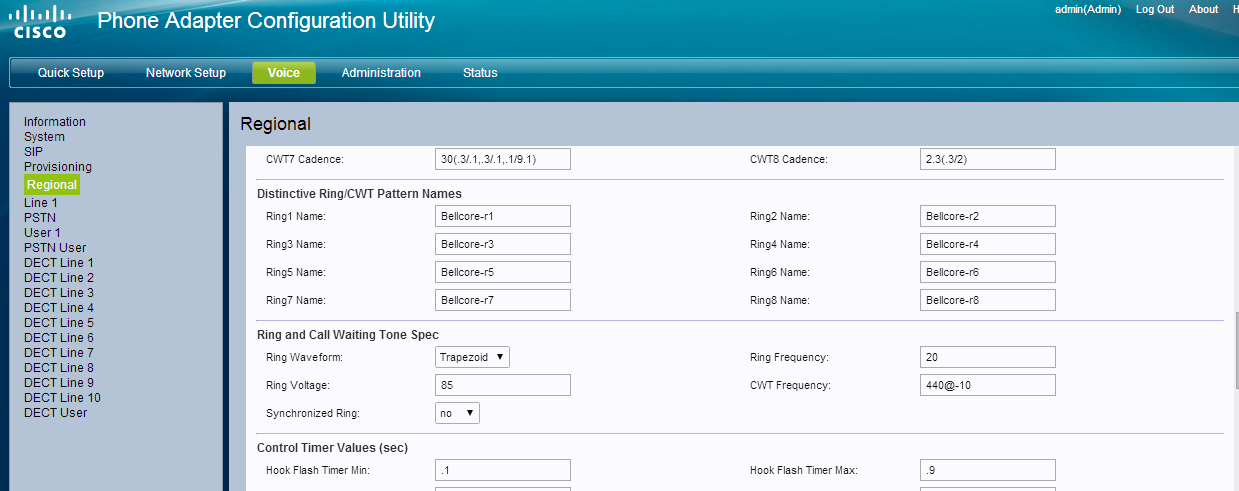

    Padrão Re: PABX
Nome:	         SPA232D-2.png
Visualizações:	148
Tamanho: 	122,0 KB
ID:      	55294pode ser q seja Ring and Call Waiting Tone Spec??
