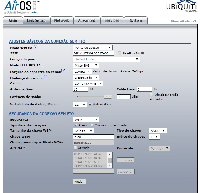

    NanoStation 2 é o AP, isso? Está em B ou G? Está com canal de 20MHz? Não está com channel shifting ativo?
    A CPE TP-Link é a TL-WA5210, isso? Ela é B/G igual Nanostation 2, mas... não sei se conecta em canal de 10MHz, nem se conecta com channel shift ativo.
    Manda uns print screen da config. de wifi do NanoStation 2.
    (Ou diga que opções está usando)
    A princípio não precisa nada de mais, o default é canal de 20MHz, o default é B/G auto, o default é channel shifting desativado, não lembro de nada que por default causaria problema.
    (Encriptação as vezes é problema, coisa tipo wpa2 psk tkip no NS e wpa/wpa2 auto no TP-Link pode não funcionar mesmo)
    E o mais basico: O NS 2 está como AP, e o TP-Link como cliente né?
    Enfim, precisa detalhes, muito mais detalhes.

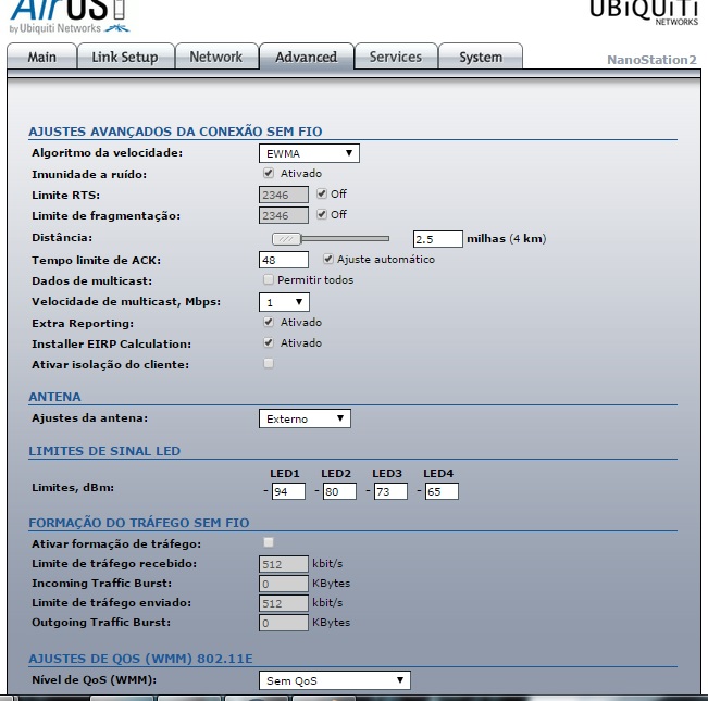

    Amigo desmarca a opcao algoritmo EWMA e poe conservative.
    Padrão Re: tentando conectar cpe TP LINK 2.4 com nanostation2..
    O algoritmo nao influencia na questao de conectar ou nao...
    Será Jonas?

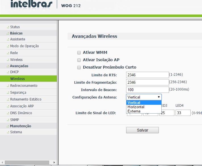

    Está usando antena externa no NS2 mesmo?
    Agora duvida boba: Pra que você marcou datarate de 11M se deixou a caixa "auto" marcada? Se auto está ativo não faz diferença o que você seleciona. Se quer 11M (Somente B) tem que desmarcar auto.
    Quanto a WEP, que EU SAIBA senha de 5 caracteres é pra 40 bits, pra 64 bits não devia ser 6 caracteres?
    É tipo MAC, quando você preenche faltando 1 caractere tem software que coloca um 0 no começo e tem placa que coloca um 0 no final, testa então senha de 6 digitos provisoriamente.
    E o TL-WA5210 a PRINCÍPIO usa dupla antena de dupla-polarização com as 2 pol. ativadas por default, mas você colocou um firmware de WOG212 nele, é isso? Eles não tem hardware absolutamente igual, seria bom conferir se com essa troca de firmware a seleção de polarização realmente está funcionando.(
    (Se não estiver, na polarização errada com relação a antena externa do NS2 vai ter sinal 30 a 35dB menor que se estiver na polarização correta. O WOG212 tem seleção de antena com interna e externa ou tem opções tipo "H, V, dupla ou externa"? Não lembro. Mas enfim, dá uma testada nessa função, a princípio a polarização default quando o CI chaveador na saída de RF não é ativado é vertical, mas... vai que com a troca de firmware ou variação na fabricação soldaram a antena horizontal...

    Amigo vc já tentou deixar sem criptografia pra fazer um teste?

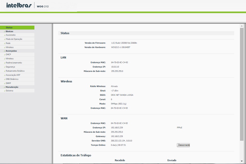

    A senha sempre foi wep 64 bits, com 5 digitos e nunca me deu problema, quanto a versao do airos vou atualizar de madrugada, para a mais nova, tenho 3 cpe dessas paradas 1 com o fimware original da tp link e 2 com o firware da wong 212, as 3 foram testadas e nada de conectar, quanto faço o teste entre as 2 cpe funciona com a senha de 5 digitos normal, na minha configuração que tenho aqui funcina normal, conectado em ppoeClique na imagem para uma versão maior
Nome:	         wong.jpg
Visualizações:	227
Tamanho: 	83,2 KB
