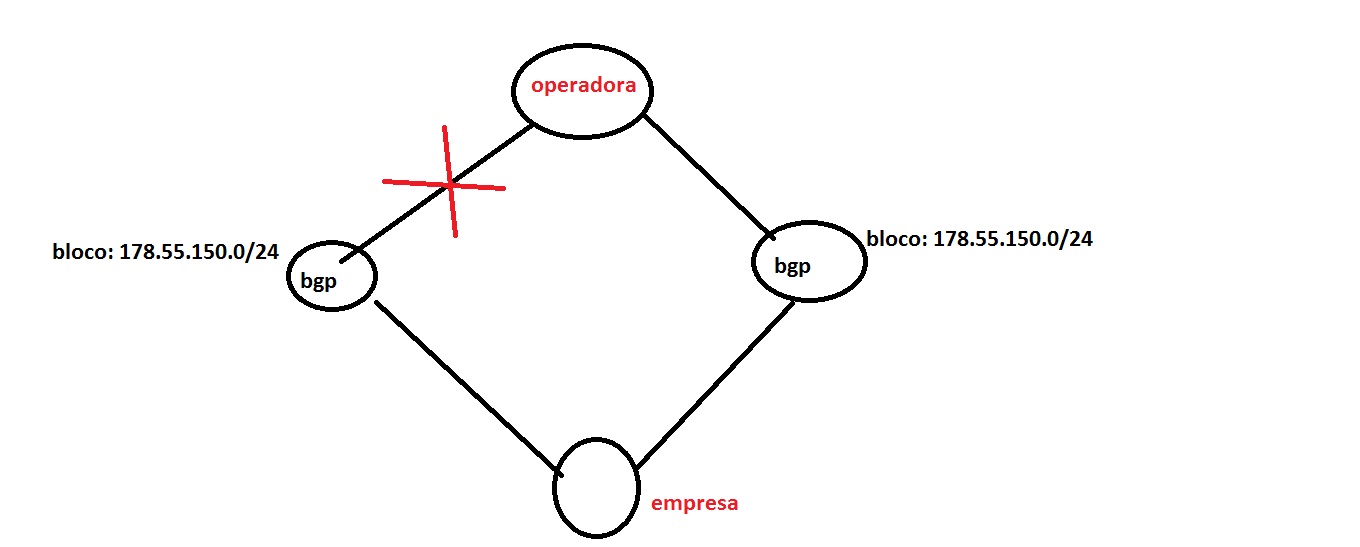

    Amigos bom dia.
    Me tire uma duvida. eu queria que quando um bgp caísse com a minha operadora o outro ativasse automaticamente com o mesmo bloco, isto é possível?
    obs: são duas cidades interligada uma com a outra, porem são blocos diferentes mas é a mesma operadora, por isso eu queria tira esta duvida, pois se fosse ospf seria mais fácil,

    Não entendi bem amigo, no caso seria dois equipamentos distintos rodando BGP, dai se um parasse o outro subisse a sessão?
    Padrão Re: É possível isto?
    Subir uma sessão entre eles e anunciar os mesmos blocos dos 2 lados ou utilizar VRRP/CARP é uma possível solução.
    isto mesmo felipe
    felipenoogueira tudo bom?
    não entendi direito tem como me explica a sua solução. obrigado
    Bom, se vc tem sessões BGP vc é um ASN, do contrário não vejo a necessidade nem a possibilidade de vc fazer isso.
    Failover é extremamente comum em BGP. No seu caso usando routers distintos basta um IBGP entre os mesmos. Se fossem as duas sessões em um único hardware bastaria a publicação dos seus blocos para as duas operadoras de trânsito.
    Lembre-se que ao tornar-se um ASN, vc fica desvinculado da operadora de trânsito quanto a recursos de numeração, afinal o bloco de endereços é designado diretamente a vc, e cabe a vc publicá-lo.
    Para balanceamento deste tráfego, pode ser tanto usado prepend com diferentes as-paths em cada operadora, ou publicação de blocos mais e menos específicos em cada uma.
    Lembrando que em BGP sua publicação controla o download, e o que as suas operadoras publicam há vc é usado para controlar seu upload. Normalmente se ambos os circuitos tiverem capacidade de upload suficiente para toda a rede, vc pode deixar que seus border routers decidam pela melhor rota de saída, sem nenhuma interferência.
