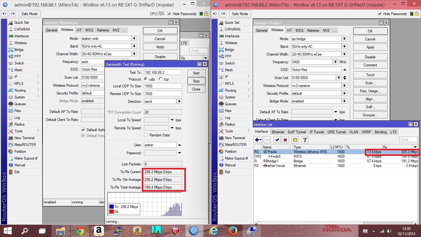

    Segue o teste que fiz com a sxt ac!
    Detalhe que o teste tem que ser em UDP pois o equipamento não tem processamento suficiente para um teste em TCP.
Nome:	         Teste.jpg
Visualizações:	1895
Tamanho: 	337,1 KB

    Posta ai como foi feita sua configuração, o teste foi udp ou tcp?

    Isso mesmo usei bridge com wds, pois como era apenas um teste não achei necessário fazer roteamento por rótulo, comigo também o que se comportou melhor foi eCee, com nstreme e Nv2 ativado.
    E o único motivo de ter feito o teste em UDP é porque as Sxt não tem processamento suficiente para testar a carga máxima em TCP, pois pelo mesmo exigir confirmação de recebimento aumenta muito o processamento antes que o teste chegue a capacidade máxima do equipamento, se em vez de utilizar as sxt para o teste eu tivesse usado elas apenas como passagem de dados e utilizasse 2 rb´s mais robustas nas pontas, poderia fazer o teste em TCP que daria o trafego máximo do enlace.

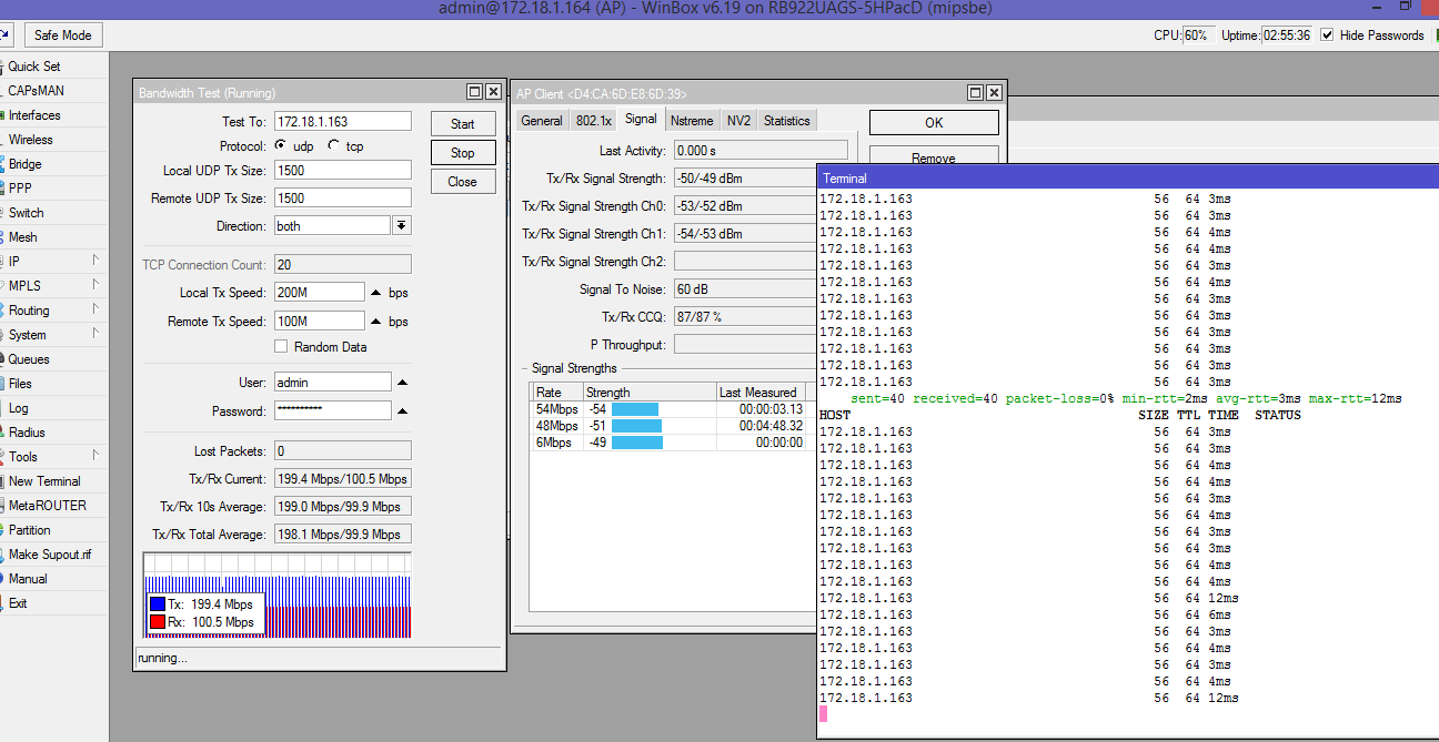

    pessoal, gostaria de contribuir e também contar com a ajuda dos colegas. consegui resultado que pra mim são ótimos, se comparados a outros equipamentos que temos ai pelo mercado, em uma distancia de 6 KM, consegui o resultado na figura anexa, porem não consigo melhorar o CCQ.
Nome:	         ptp rb922.png
Visualizações:	1736
Tamanho: 	66,1 KB
    se alguém tiver uma dica pra melhorar este CCQ fico agradecido..

    Back, e se você diminuir a potência das 2 pontas? Mas digo assim, diminuir bastante, não muda o CCQ?
    Padrão Re: Ponto a Ponto RB922ac dual Channel - Me ajudem...
    inquiery, então eu ate cheguei a diminuir, mas creio que o medo não me deixou diminuir o suficiente, vou fazer este teste hoje e posto e resultado, obrigado
