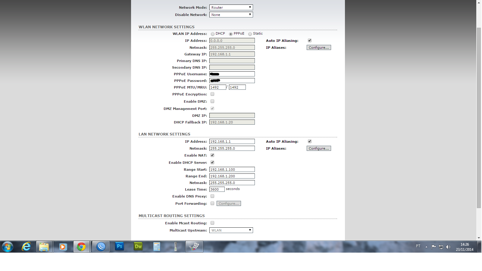

    Coloca assim pra ver se dar certo.Clique na imagem para uma versão maior
Nome:	         configuração pppoe.png
Visualizações:	183
Tamanho: 	187,8 KB

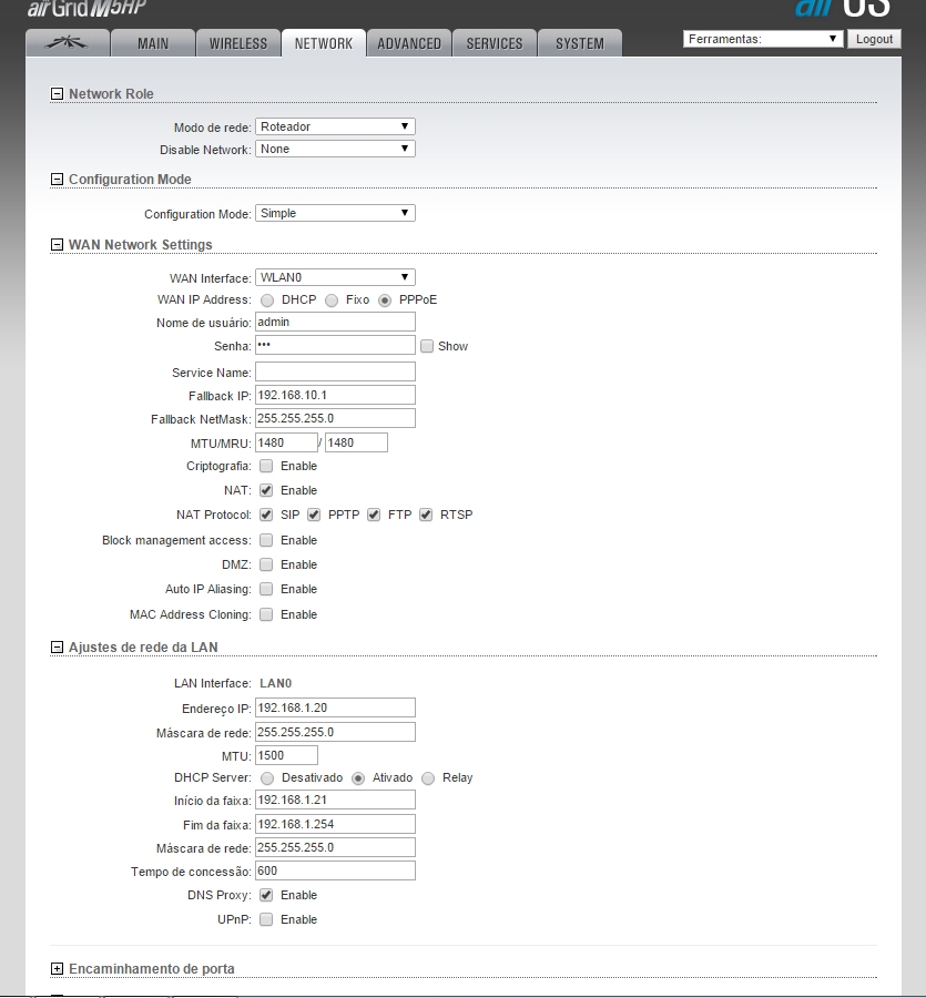

    Padrão Re: autenticação pppoe da certo via cabo, mas via wireless não dá!!!
    vc fala assim?
Nome:	         cats.jpg
Visualizações:	147
Tamanho: 	228,3 KB
    usamos assim aqui e dar certo.
    pois é... eu sei que é assim.
    a questão é que no cabo conecta mais wireless ñ!!!!
