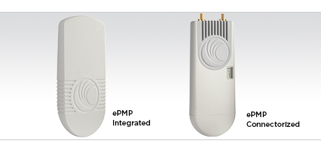

    Wala para a BASE seriam os EPMP CONECTORIZADO COM GPS.
    Atente-se ao fato da Cambium ter dois rádios conectorizados. Um é SEM GPS normalmente utilizado para um ponto-a-ponto e o outro COM GPS. Existe uma forma por exemplo de utilizar esses rádios SEM GPS desde que sua rede tenha alguns com GPS, assim, ele também troca informações referente ao sincronismo com o GPS e sobre o tempo que cada equipamento vai falar.
    O reuso de frequencia desses equipamentos é tão fantastico que você pode na configuração de cada um deles dizer quem está "de frente" e quem está "de costas" um para o outro.
    As Antenas podem ser utilizadas as Basestation da UBNT ou as BS da linha Canopy 450 pois a nova antena setorial da Cambium está em fase de homologação aqui no BR (toda a linha é a propria Cambium quem homologa).
    Para montar um "cluster" 360º com EPMP e antenas de 90º vc utiliza 4 EPMP Conectorizado com GPS. É igualzinho ao que vc está acostumado fazer com UBNT por exemplo.
    Para a linha EPMP não existe upgrades de licença. É padrão. O equipamento vem default com capacidade máxima de até 200mbps.
    Vc pode comprar da: http://www.winncom.com/ eles despacham para o BR. (atendimento só em ingles).

    Padrão Re: 802.11ac segundo alguns colegas !!!!!!
    Perai essa não entendi, a parte das antenas basestation da ubnt, por acaso esses radios tem saida externa para conectar na basestation se sim e muito interessante
    pois o que melhor a ubnt vez na minha opiniao foi essas basestation pequena de 17 dbi por 90 graus tanto que a melhor antena que casou com a rb912
    quanto a licença ainda bem que não tem mais pois era muito chato comprar licença para aumentar a velocidade
    Bom vendo tudo isso acho que essa e a melhor solução custo beneficio pois o que essas antenas ubnt faz de melhor e dar manutenção. Conheço provedor que tem celulas com canopy antigo ptp100 e de 5 anos so uma deu problema e incrivel como aguenta esses radios.
    a foto dos radio aqui interessante tem saida mesmo e e menor que um rocket pelo jeito.

    Wala, tem saída sim. Você pode conectar nas antenas da linha 450 da Canopy ou da UBNT (que é o que o pessoal mais usa).
    Wala, está em homologação a linha FORCE do EPMP aqui no Brasil. Logo logo sai e vc pode usar o conjunto completo dela.

    USD 165 EPMP 1000
    USD 665 EPMP Conectorizado com GPS.

    Amigo Zucchi para um ponto a ponto de 30km com duas antenas de 30 dbi conseguiria passar 100 megas com esses radios?

    Jorge sou suspeito para falar ou afirmar algo assim pois tudo depende da região e da interferência que você vai pegar mas se fosse para eu fazer seria com ALGCOM de 32dbi e com o EPMP COM GPS.
    Ou... usando a linha FORCE que ainda não está homologada por aqui (mas em processo).
    Em canal de 40MHZ é para fazer bem acima dos 130mpbs (agregado).
