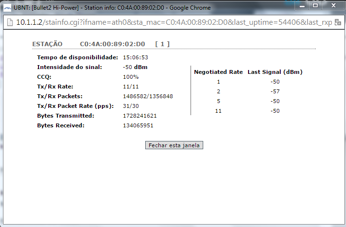

    este é um ap wr741nd conectado em cliente em uma antena de grade de 20dbi proeletronic com 10m de cabo.o ponto de acesso é um bullet 2 hp com omni "oiw" setado somente em modo "b".este cliente está a uns 400m de distância,porém com barreiras,(principalmente casas).
    Padrão Re: Antena Aquario Mm-2412s60
    Modo B realmente usa toda a potencia e sensibilidade dos hardwares, ele "deu muito certo" por isso, mesmo o maior datarate dele permite potencia e sensibilidade.

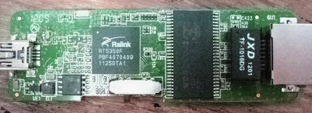

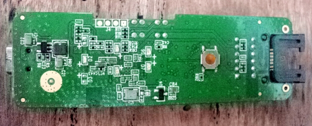

    Bom, precisei achar meus APzinhos xing-ling pra lembrar, na verdade o que paguei US$ 18 é esse:
Nome:	         DSC00305.JPG
Visualizações:	80
Tamanho: 	160,2 KB
ID:      	56586Clique na imagem para uma versão maior
Nome:	         DSC00303.JPG
Visualizações:	111
Tamanho: 	175,9 KB
    Olhando bem ele tem só 2 componentes PTH (Montagem manual), os outros são SMT, são uns 50 em cada lado, ou seja, mesmo a pior insersora do mercado levaria 1 minuto pra montar! E os componentes PTC são tão baixos que um pequeno chines deve encaixar uns 30 por minuto, ou seja, o operador que separa as placas pode encaixar os 2 componentes e isso resulta num custo pra lá de baixo.
    Pra quem não conhece insersora SMT que monta a maioria do que usamos, essa monta uma placa que parece ser de notebook:
    Mas... dá pra fazer multiplas placas pequenas uma do lado da outra, se uma placa tem 2x7cm e sua insersora suporta 30x30cm dá pra fazer uma placa única de algo tipo 4 x 14 placas, que resulta em 56 plaquinhas de 2x7.
    Fica algo assim:
    O modelo que roda como AP de modem 3G (Entre outras funções, com o mesmo chipset RT5350F) tem só componentes SMT, ou seja, 100% feito em insersora, acho que uma insersora de US$ 100 mil insere componente numa 50 placas dessa por minuto! Vejam como esse AP com porta USB pra modem GSM é:
