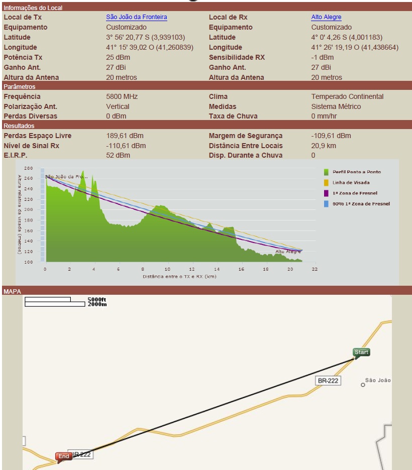

    Acho que não vai rolar não vejam só...
    Padrão Re: Enlace de 21km (altitude ao nível do mar= 246m x 102m).
    Em Limite RX eu coloquei -1 foi correto?
    Pelo gráfico falta muita altura ainda para passar, agora é questão de ir aumentando a altura das antenas e ver quanto vai precisar levantar, e ver se vai compensar.

    Um dos principais fatores que viabilizam um enlace de rádio é a elevação(altura da antena). O ideal é sempre deixar as antenas da ponta A e B do seu link nas altitudes igualadas. Considerando somente a altitude em relação ao nível do mar que informou(sem considerar a altura da casa ou prédio que seu rádio está instalado e nem o diâmetro do lóbulo principal de fresnel) teoricamente para ter linha de visada (linha amarela da última imagem que postou), no caso de utilizar torres, você precisaria de uma com 20m numa ponta e outra de 160m(280-120) na outra. O que é totalmente inviável.
    Isso só considerando a obtenção do LOS(linha de visada). Ai então poderia então fazer os cálculos de desvanecimento por espaço livre(path loss) e demais cálculos adequados ao modelo de propagação.
    Lembrando que em média a maioria dos rádio possuem nível sensibilidade de recepção de entre -96Dbm modulando em 1BPSK(6.5 Mbits), e adicionando uma margem de segurança indicada pelo ITU entre 6 e 10dB, para seu enlace ser minimamente viável, deveria ter uma potencia de recepção de -86dBm, e conseguiria operar c/ taxa de transmissão de aproximadamente de 52Mbit(16QAM).
    Para viabilizar esse enlace sem gastar muito com torres indico que:
    1- Instale uma estação repetidora aproximadamente no Km 9;
    2- Use topo de prédios(roof top) para instalar seus enlaces. Isso fará com que a altura de suas torres sejam considerávelmente reduzidas;
    3-Use 2 Ptp's no trájeto. O que permitirá um melhor nível de receptividade de RX em cada ponta e aumentará sua taxa de transmissão;
    4-Utilize de antenas de alto desempenho com radome e shield no seus PtP. Verá mágicas acontecerem;
    5-P/ o link funcionar com desempenho minimamente aceitável, pelo menos 60% da 1º Zona de Fresnel deve estar livre;
    6-Caso nenhuma dessas ações for possível. O link é considerado Inviável.
    7-Evite inclinar as antenas. Muita gente faz isso p/ evitar obstáculos e não precisar de repetidora. Mas isso faz com que fenômeno de reflexão e multicaminho, possivelmente aumentando o perdas consíderavéis a transmissão;
