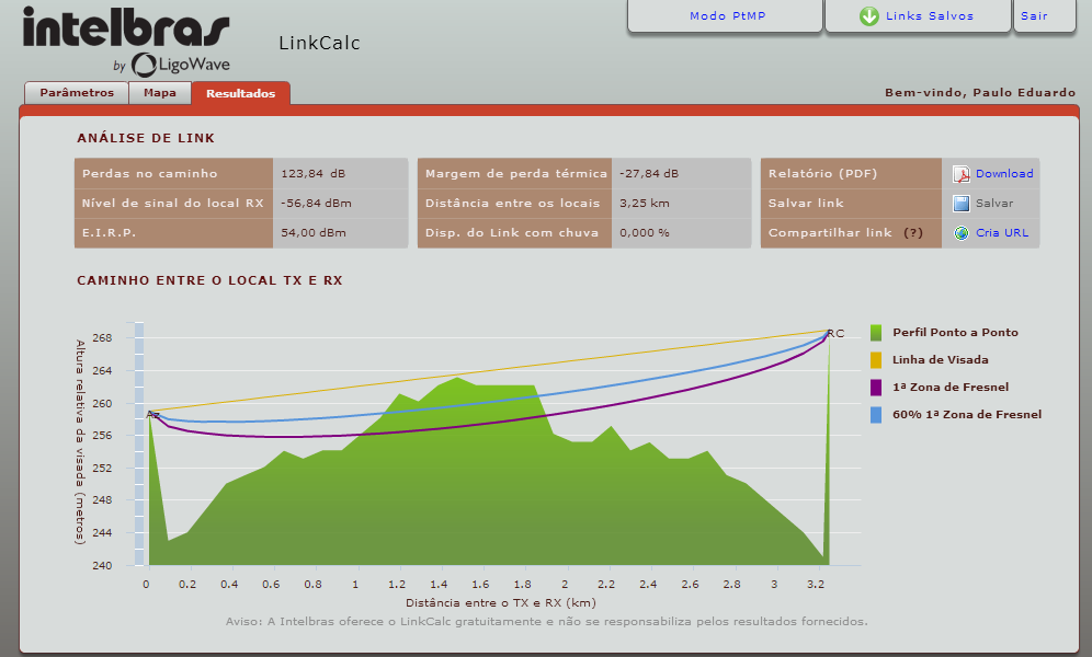

    Olá galera, tenho um enlace para fechar com as seguintes condições
    ponto 1: altitude do terreno: 242m ......torre 18m...antena pode ficar em 16 m... total 258 m
    ponto 2: altitude do terreno: 235m....prédio+torre 26m...antena pode ficar no limite....total 261m
    Distancia entre os pontos 3,5 km aproximadamente
    problema: tenho uma elevação no perfil do terreno que vai para 263m + uns 4 no maximo 5 metros de umas casas, sem arvores, prédios, pouquissimas casas mesmo, mais terrenos..
    quero saber a opinião de vocês, compensa eu usar uns Ap's Krazer 1000mw em cada ponto com antenas de 25 dbi de 2,4ghz ou vale a pena fazer uns testes em 5.8 ghz?
    a banda que preciso passar não passa de 8 mbps

    Boa tarde padupb!
    De acordo com as informações que passou e a imagem do seu link budget seu enlace está totalmente obstruído. Você precisa de pelo menos 60% do lóbulo principal de Fresnel sem obstrução para seu link performar legal!
    De acordo com as informações de perfil de terreno e as casas que disse estar no caminho, teoricamente precisará adicionar entre 10 e 11 metros há mais na torre de 18 metros.(Isso com base no que informou)
    Seja em 2.4 ou 5.8, o enlace estará obstruído.
    Espero ter ajudado

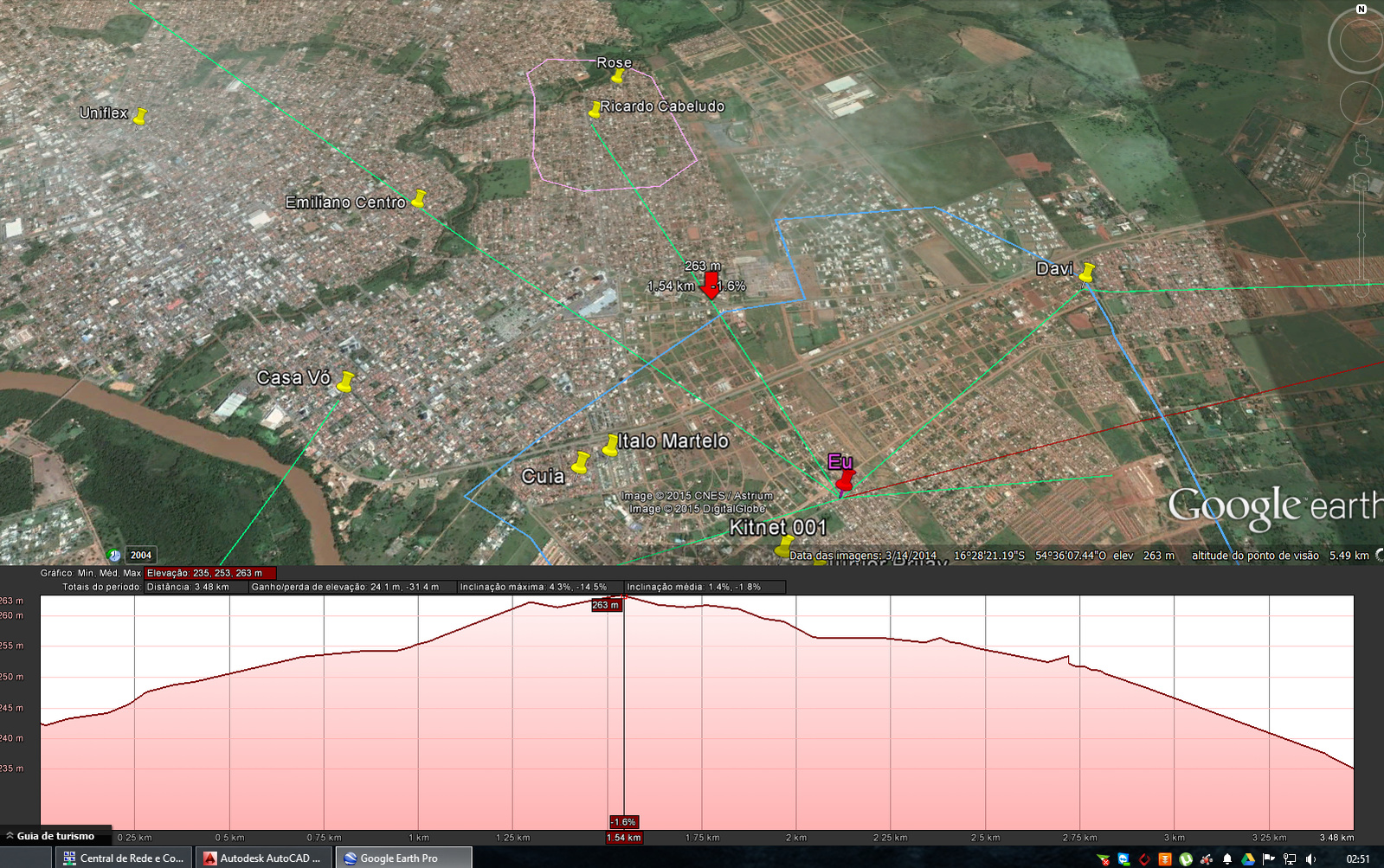

    vou ter que fazer uma triangulação pelo jeito, enviar o link para o outro lado da cidade e colocar ele para retornar, sorte que meus clientes são tranquilos, coloco um repetidor na casa deles e dou uma abatida na mensalidade, ainda economizo um radio hehehe
    Padrão Re: Enlace com visada obstruida
    é o jeito!

    não dá pra voce ligar o ponto Davi para o Ricardo Cabeludo, parece mais limpo.
    Pois é, lá eu vou precisar 10 m de torre só, a questão é que pra eu colocar uma torre na casa do cliente eu teria que abster a mensalidade dele e colocar outros dois pontos para compensar!
    Citação Postado originalmente por padupb Ver Post
    sim, se colocar um mastro de 6 metros em cima de uma casa, já dá porque a casa vai ter um 4 metros de altura no minimo.
    mastro é sim uma boa, só não curto por questão de manutenção...é uma foda, prefiro gastar 350 reais (eu tenho solda mig, poli corte, furadeira heheh) e fazer uma torre de 12 metros simples, por isso a ideia de ter mais clientes, ja pagam a torre, a mensalidade do "davi" e ainda por cima consigo um ponto melhor para ter PTP's com 5 mb acima.
