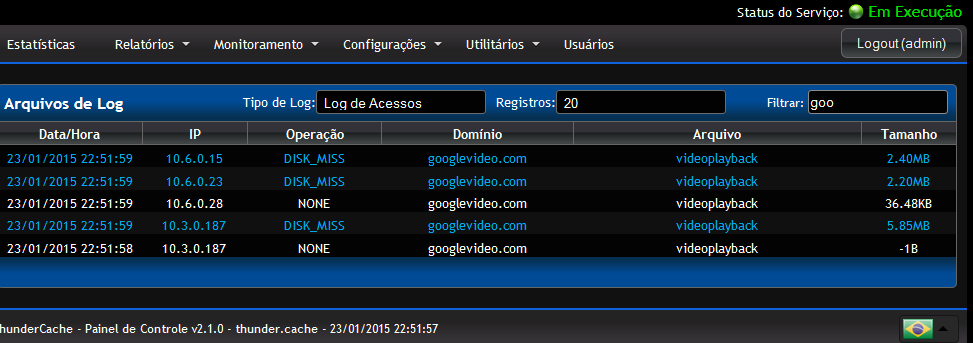

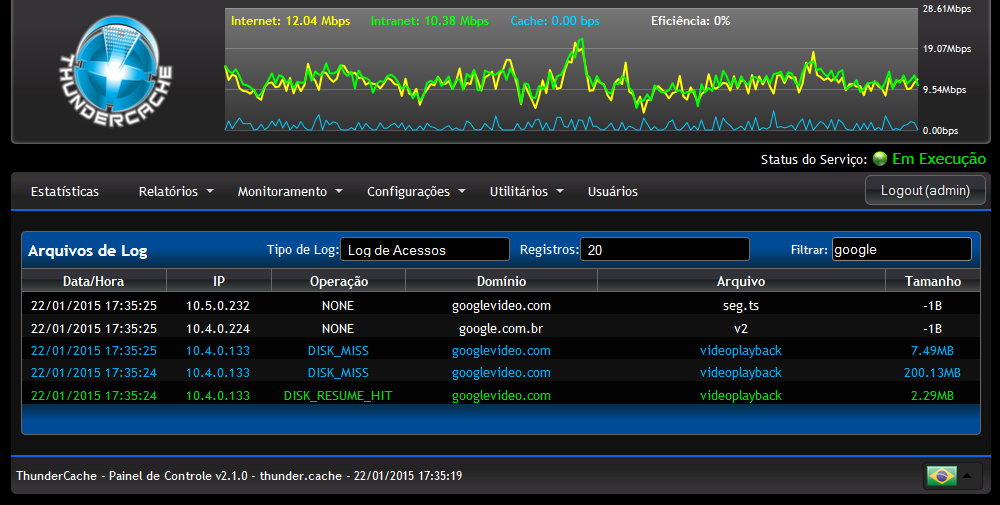

    Padrão Re: Quem tá testando a Nova ISO do ThunderCache?
Nome:	         hj.jpg
Visualizações:	309
Tamanho: 	268,1 KB
    olha aê... só alegria!!
Nome:	         thunder.jpg
Visualizações:	493
Tamanho: 	387,9 KB

    atualmente, quando acessamos o youtube pelo link www.youtube.com
    ele faz um refresh e te direciona para https://www.youtube.com
    o que o thunder fez foi manter a conexão do http em http
    ou seja, o youtube não faz mais o refresh.
    se você entrar pelo link em http, vai permanecer em http.
    agora se entrar em https, vai continuar em https.
    e como sabemos, 95% dos clientes digita a url simples: youtube.com
    então, vai fazer cache normal.
