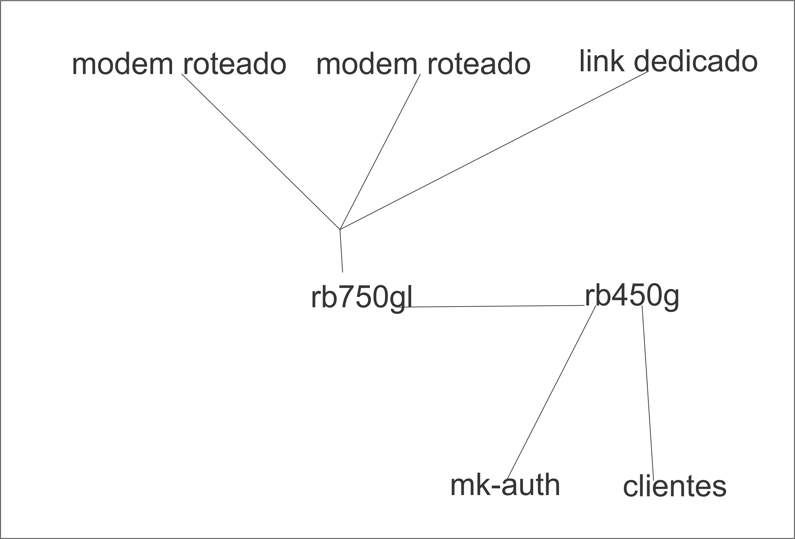

    analisando bem estou vendo que vai ser mais complicado vou detalhar um pouco mais minha rede o problema começou quando eu comecei a usar o mk-auth tipo eu preciso que ele de baixa nos boletos mais para isso é preciso fazer com que o mk-auth se comunique com o gerencia net e de acordo com que vi no fórum do mk-auth eu tenho que liberar a rb450g para acesso remoto e depois eu copio o link que foi gerado no cloud e add a minha conta no gerencia net e assim eu fiz mas não deu certo e foi então que me mandarão liberar no nat
    fiz um desenho da minha rede se der gostaria de mais ajuda dos amigosClique na imagem para uma versão maior

    Amigo, acredito que voce esteja utilizando Load-Balance na sua RB750GL
    voce tem que ver por qual link voce quer receber o acesso do gerencia net e liberar a porta pra esse link de entrada.
    segue a regra que pode te ajudar.
    Código :
    / ip firewall nat
    add chain=dstnat in-interface=WAN1 dst-port=8080 action=dst-nat to-addresses=192.168.10.2 to-ports=8080
    Esse regra acima está referente a solicitação que vier na porta 1 destino a porta 8080, ele vai redirecionar para o IP 192.168.10.2 para a porta 8080, é só voce adaptar para sua RB750 e depois na RB750 voce faz liberação das portas também para o IP do MK-AUTH
    Espero que intenda e que tenha te ajudado.
    OBS: caso tenha balance colocar as regras de nat acima das regras de nat do balance.

    A mais correto pra vc seria fazer uma dmz na rb750, e fazer um dst-nat entre o link dedicado e o mk-auth.
