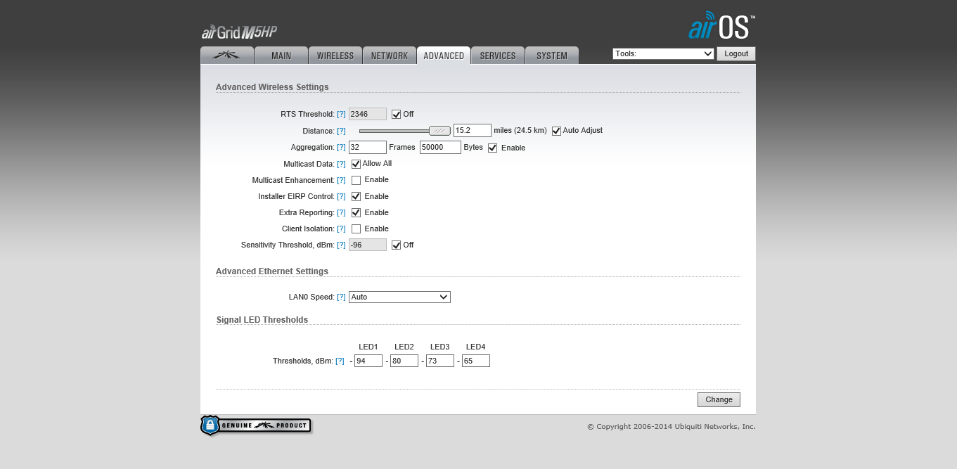

    Alguém poderia me ajudar em relação ao Sensitivity Threshold que existe na aba Advenced da Air Grid M5? O que significa isso? Ainda não consegui entender direito...
    Padrão Re: WOM 5000 com Ubiquiti Air Grid M5 HP
    Esse campo é o limiar inferior de sensibilidade.
    Se você colocar ele em -96 ele não vai aceitar sinais menores que -96.
    Se colocar ele em -70 ele não vai aceitar sinais menores que -70.
    Cada datarate tem sua sensibilidade (6,5M tem -96 de sensibilidade, 65M tem sensibilidade de uns -65, isso são 30dB de diferença de sensibilidade!), por isso esse campo pode ser alterado, o usuario devia definir qual o sinal mínimo pro datarate escolhido e setar nesse ponto.
    Mas... quem usa modo automatic não pode, tem que deixar no default em -96, afinal no automatic o datarate precisa variar automaticamente (Mas costuma ir pro maximo e ficar lá, com conexão péssima por falta de sinal).
    Enfim, esse campo só tem utilidade pra PTMP. Seria algo assim:
    Vai trabalhar com MCS5, 6, 14 ou 15? Seta -60
    Vai trabalhar com MCS2, 3, 11 ou 12? Seta -70
    Vai trabalhar com MCS1 ou 9? Seta pra -80
    Mas se deixar no default, que é uns -96, só o que vai acontecer é que cliente com sinal ruim (-81, digamos) vai conectar. Enquanto se setar isso pra -80 esse cliente vai ter conexão barrada (E deve ter! Afinal -80 é sinal baixo, é sinal pra datarate tipo 6,5M, duvido que alguém use datarate desse em PTMP)

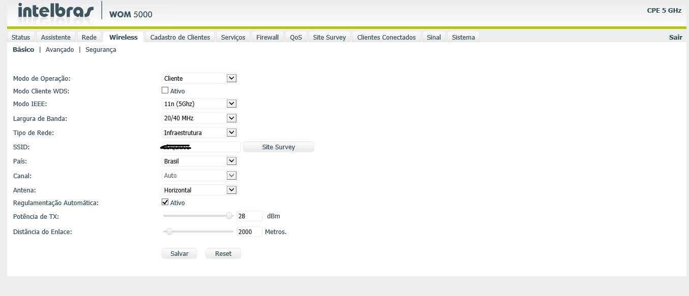

    Abaixo esta as configurações da minha WOM 5000 cliente. O nível de sinal da wireless está -51. Vou ver se eu deixar o Sensitivity Threshold em -50 funciona. Mas, o estranho é que quando a minha WOM fica -51, os leds de sinais dele ficam cheios. Quando minha WOM 5000 fica com -85, minha WOM so fica com 2 leds de sinais acesos. Acho que na WOM quando menor for o nivel de sinal, melhor é. Alterei o Modo IEEE para a/n, a e n na WOM, mas nada aconteceu. Não conseguir conectar com a Air Grid. Tem como alterar o modo IEEE na Air Grid? Ela fica por padrão no a/n Mixed.E não permiti ser alterado.

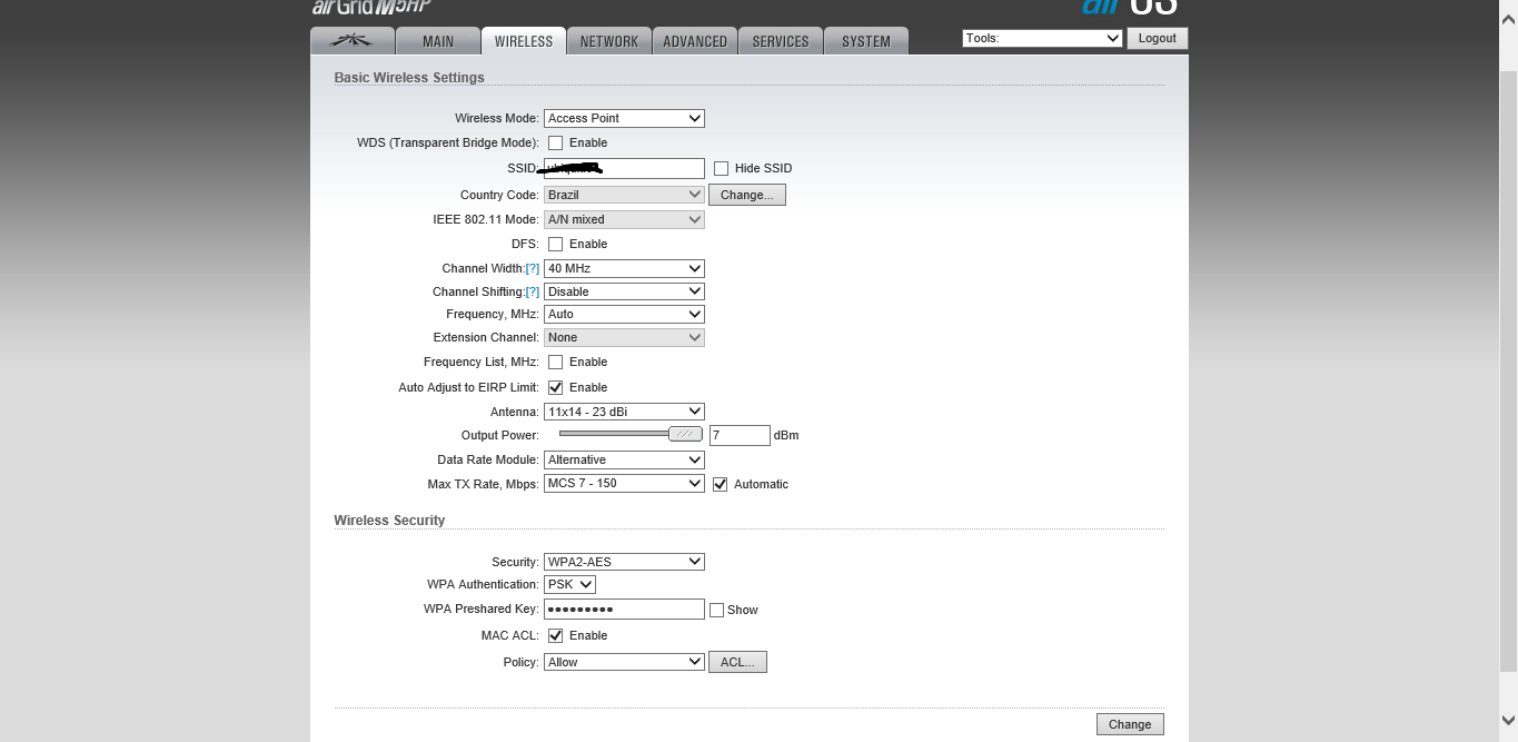

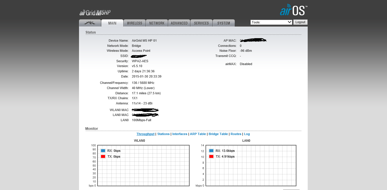

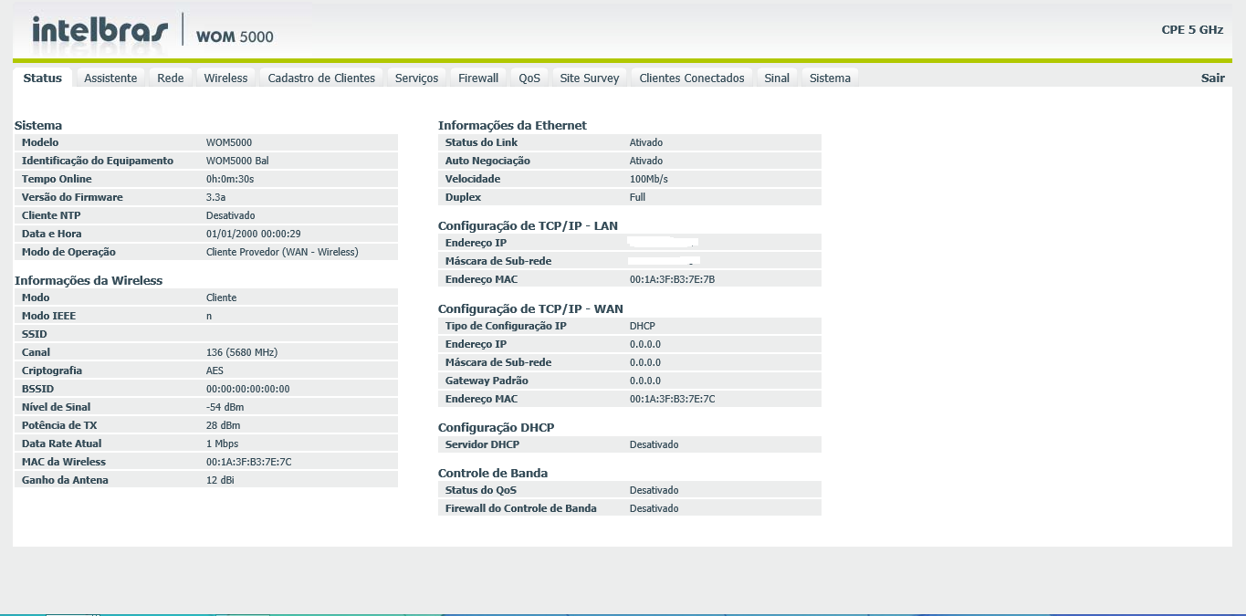

    Por isso odeio UBNT, não tem como sair no maldito A/N, quando tem sinal baixo cai pra datarates de A (Tipo 24M) ao invez de usar os de N (19M, por exemplo).
    Esse sinal em -51 ou -54 é até bem alto, com ele poderia usar datarate grande, mas... estão com datarate de 1M, tem algo errado aí (Devia estar nuns 52M pelo menos)
    Mas uns prints das config's do Airgrid (Não do status), e das outras abas de config. da Wom5000.
    Sobre usar o canal de 5680MHz, nessa faixa tem que limitar a potencia EIRP a 27dBm em UBNT (Se a antena tem 12dBi, então tem que limitar a potencia de emissão a 15dBm, que é potencia baixa. E nessa faixa tem que usar DFS ativo. Não é esse seu problema (Não é isso que não está permitindo conexão), mas a lei diz que entre 5,4 e 5,6GHz tem que usar DFS e limitar a potencia a 27dBm, por isso insisto: Use 5725 a 5850MHz, essas frequencias não exigem DFS e podem ter potencia EIRP alta (40dBm). Lei é lei, quem quer viver no brasil tem que seguir isso:
    Faixa Média: (5.4) 5470 a 5725 Mhz
    - Potencia máxima do transmissor 250 mw (24 dBm)
    - Potencia máxima EIRP 1 Watt (30 dBm)
    - Para trabalhar na eirp acima é necessário que o equipamento tenha TPC (Controle de potencia de transmissão) e caso não tenha o valor deve ser reduzido para 250 mw (27 dBm), ubiquiti e mikrotik não possuem TPC.
    - É necessário que o equipamento possua DFS (Seleção dinâmica de frequência)
    A Intelbras não permite que o equipto trabalhe fora dos parametros legais (Não tem essa pilantragem do Compliance test pra uns espertinhos acharem que resolveram tudo, quando na verdade está apenas poluindo o espectro por bobeira).
    (Alias, 1M não é datarate de N, o menor datarate em N é 6,5M, por isso manda um print das config's do Wom e do Airgrid, tem algo muito errado nessa conexão, o default no UBNT é "Alow multicast data" desativado, mas mesmo com ele ativo nunca tinha visto liberar conexão de 1M)

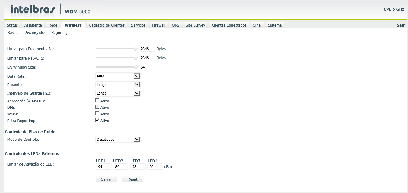

    Amanha envio mais prints das configurações das antenas. Agora não tenho acesso a elas. Olhei os diagramas de irradiações da WOM 5000 e da Ubiquiti Air Grid M5. A WOM tem uma largura de feixe grande demais, enquanto que a Air Grid são altamente diretivas. Deve ter desativado DFS da WOM, pois em outros lugares pesquisando, o pessoal deixou desativado e falaram que deu certo.

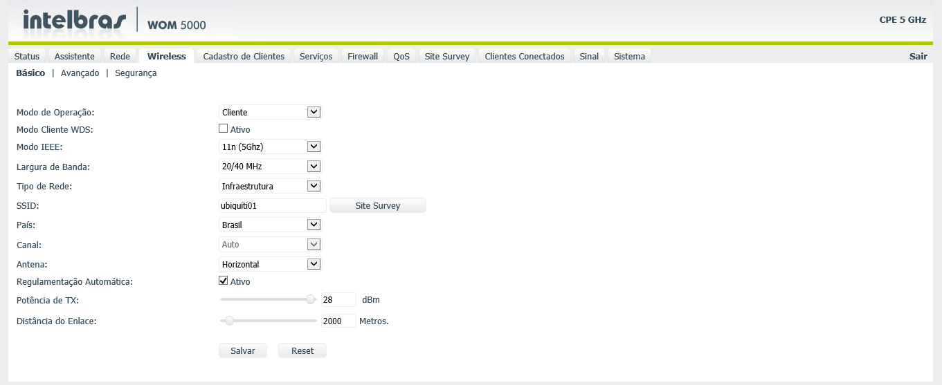

    Bom dia,
    mais alguns prints das configurações das antenas.
Nome:	         advancedAirGrid.png
Visualizações:	770
Tamanho: 	50,0 KB
ID:      	57071Clique na imagem para uma versão maior
