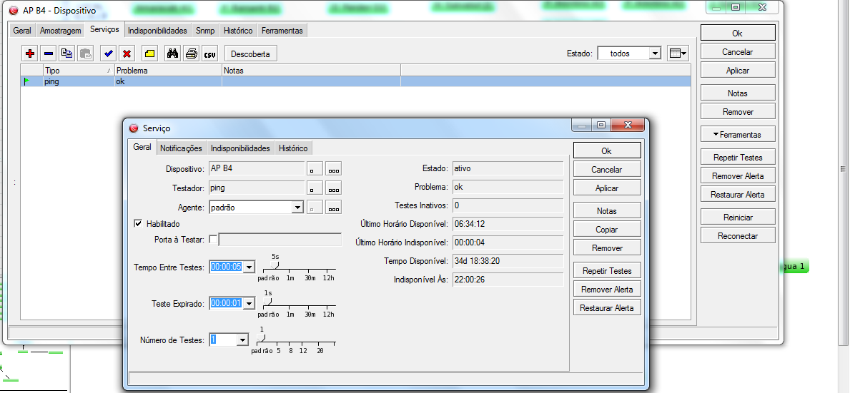

    boa noite, baixei e instalei o the dude, porem é meu primeiro e provavelmente estou configurando errado, pois hora a rede esta toda normal, e hora fica toda vermelha, outra coisa não esta monitorando em tempo real, qual eu reinicio algum equipamento ele não esta avisando, alguem poderia me ajudar a configura da forma mais correta por favor?
    Padrão Re: the dude
    Bom dia.
    A questão de a rede ficar toda vermelha em alguns momentos pode ser alguma falha na rede ou nas configurações, quanto ao monitoramento em tempo real estou mandando uma imagem em anexo de como uso na minha rede.

    Padrão Re: the dude
    bom dia muito obrigado, acredito que seja só isso mesmo
