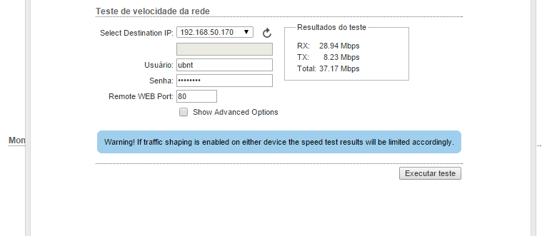

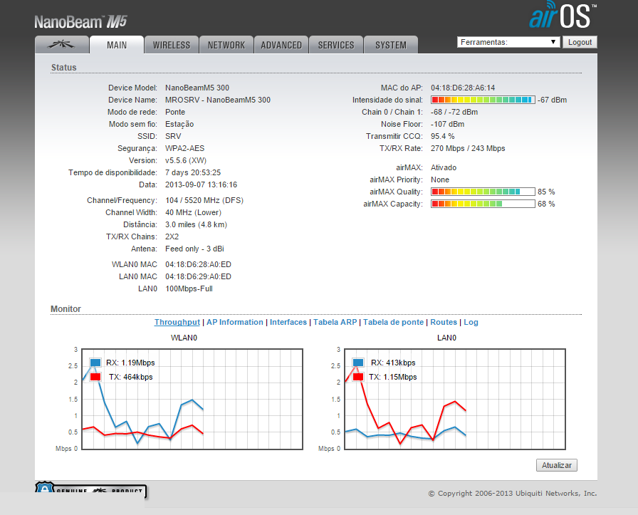

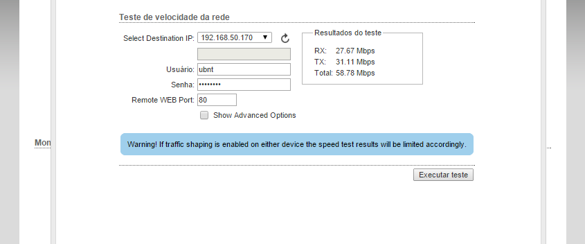

    Tenho um enlace de nano beam m5 , com 100% visada, porem algo faz variar o tx/rx e eu não consigo entender o que seja...
    queria entender esse "MCS" que me confunde muito! Preciso passar banda de 30MB

    Amigo, veja a tabela de MCS que ele está trabalhando e fixa esse mesmo MCS.
    veja tambem o alinhamento e potência nos rádios....
    faça os testes...
    veja se está calculando a distancia proximo do exato.

ID:      	57284Mano MCS ta MCS-15 , mas esta ticado "Automatico" na linha dele.
    Padrão Re: Ptp - nano beam m5 variando tx-rx
    Amigo, uma pergunta, sua porta de rede local no lado do "ap" está dando 10mbps na auto negociação, já checou isto (apesar de não ter relação direta quanto ao throughput passante)? Na aba advanced está ticado o "aggregation"? Teste usando isto caso já não esteja. Outro detalhe, coloque em 20mhz caso esteja oscilante para dar uma melhor estabilizada, (não coloque em 30, pelo menos eu já tive por duas vezes problemas com a nanobeam em 30mhz, ela fica "travada a wireless" dai você tem que entrar nela e dar reboot). quanto ao sinal normalmente diferenças entre a chain 0 e a chain 1 num alinhamento "não pode estar passando dos 3 dB" e no seu caso está com 4 de diferença, bom é isso... Flwz
    tenta desabilitar o automático e fixar mcs ai...

    Você precisa melhorar seu alinhamento
