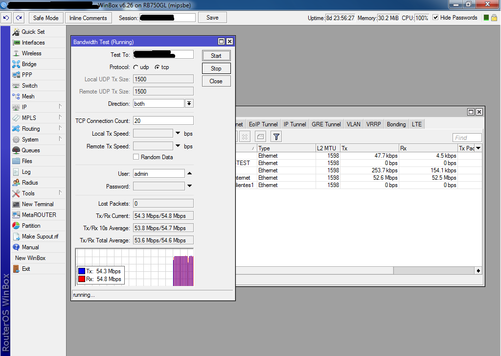

    RB750GL pra balance ja serviria. tenho uma aqui em funcionamento não para balance mais para controlar uma pequena firma aqui da cidade (Porem ja utilizei uma em balance). e olha quanto ela bate em tcp.
Nome:	         screen.png

    Agora para gerenciar os Clientes se for apenas 20 mesmo vai com outra RB750GL. ja tive 25 clientes pppoe conectado em uma com planos de Down: 300k Up: 100k e Down: 512k Up: 200k, e funcionova que era uma beleza.
