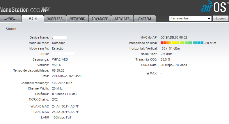

    Estive acompanhando este tópico e resolvi postar uma coisa que está tirando meu sono.
    Tenho alguns clientes 2.4 e somente em 1 cliente está ocorrendo do ccq ficar baixo e impossibilitando a navegação. O cliente fica a 1700mts da torre com visada limpa.
    Já troquei antena, coloquei cano maior e não resolveu. O sinal é excelente, mas o ccq dificilmente fica bom.
    segue ai minha config da nano pra vcs verem.
Nome:	         1.jpg
Visualizações:	312
Tamanho: 	161,9 KB
ID:      	57485Clique na imagem para uma versão maior
Nome:	         2.jpg
Visualizações:	263
Tamanho: 	202,1 KB
    Uso basestation 120° com rocket M2. Tenho nesse AP somente 18 clientes. só esse infeliz que está com isso.
    Obs: Se eu abaixar a potência da nano, o ccq acaba de afundar. Ela só presta se colocar muita potência.

    E se baixar só um 1dBm, pro sinal ficar menos gritante?
    No cliente baixa pra 22dBm, aumenta o ack-timeout um pouquinho (1,8Km) e testa. Tenta achar uma relação entre potencia e ack-time. Sinal alto demais também atrapalha.
    (-48 em 1700m é alto pra caramba, a torre deve estar gritando!)
    Já que seu firmware tem a opção, testa o datarate module em alternative.
    E eu nunca consegui nada que presta em mais de 1500m com cpe barata tipo linha Loco (Que presta = CCQ de 100%, ping fixo e baixo, passando toda a banda que o datarate permitiria).
    Boa noite amigo. Fiz conforme você pediu. O ccq não caiu abaixo de 70% igual estava antes, mas ele está subindo e descendo ficando entre 74% e 86%.
    Já ajudou demais, pq abaixo de 70% o cliente não navega. Agora vou observar se vai manter nesse padrão o ccq. Obrigado!

    Coloca a potencia em 10dbi, e vai experimentando os MCS se no automatico der problema, em Advanced marque o Install EIRP e na aba Wireless desmarca Auto EIRP. E pq nao usa Airmax?
