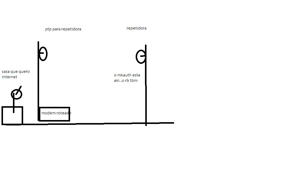

    Gostaria da ajuda de vocês para ver se tem como conseguir internet conectado no ptp antes dos aparelhos de autenticação...Assim vou explicar melhor...Em um sobrado de um amigo tenho o modem roteado e uma airgrid enviando o link para a torre em outro setor...aluguei uma casa proximo a este sobrado e coloquei uma airgrid conectada nessa mesma airgrid que manda o link para a torre...so que não consegui internet, apenas o acesso ao mikrotik....gostaria de saber se existe alguma forma de eu conseguir internet e acesso aos outros equipamentos atraves dessa conexão...vou deixar um desenho q fiz pelo note so pra dar uma melhorada na explicação..Clique na imagem para uma versão maior

    A rede ta em WDS? Se tiver, essa antena nova sua, tem que ativar tambem.
    Padrão Re: Conseguir internet pelo ptp
    deixar o modem roteado que vai pra o roteador que manda o link pra o access point airgrid que vai ficar em bridge com a faixa de ip do roteador por ultimo vc vai se conectar a airgrid com o intelbras.
    Sim desabilitar os protocolos prioritários de ambos tanto AirMax como o outro acho que é ippoll sei lá kkkk deixar em 20mhz e fogo minha joiá kkk.
