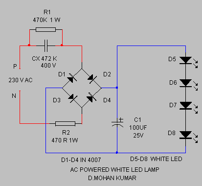

    Sobre ligar os leds com AC, você pode fazer um circuito duplo, um acionando pela bateria, e outro por AC, com um circuito assim:
Nome:	         clip_image00210.gif
Visualizações:	3165
Tamanho: 	4,0 KB
    O trabalho pesado de redução de tensão nele fica no capacitor CX. Aí é sugerido um de 4,7nF (472, ou 47 + 2 zeros, dá 4700 pF, e 1000pF = 1nF) mas eu uso valores muito maiores tipo 330nF, mas sem o resistor R1 em paralelo. Quem limite a corrente é o resistor de 470 ohms nesse circuito, esse precisa ser de potencia alta porque ele vai esquentar um pouco. Esse é um circuito pra uns 6 ou 7V, pra ter uns 12V pra ligar uma lampada automotiva (Led + resistor de 150 ohms) eu colocaria um resistor de 420 ohms, é o que estou usando na minha fita de tela de netbook que uso todo dia pra led antes de dormir (Daqui a pouco).
