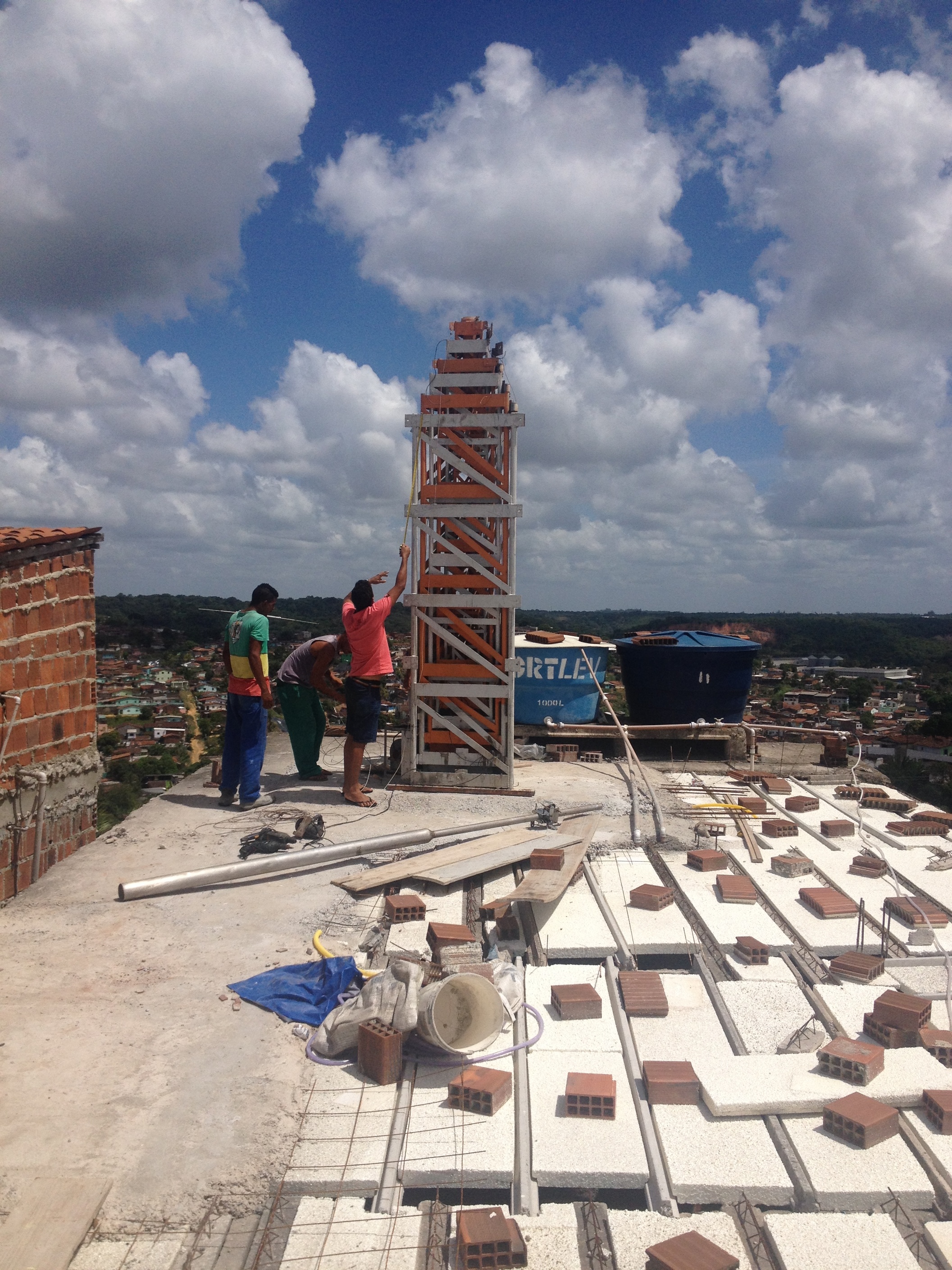

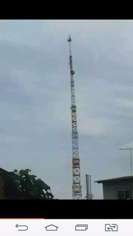

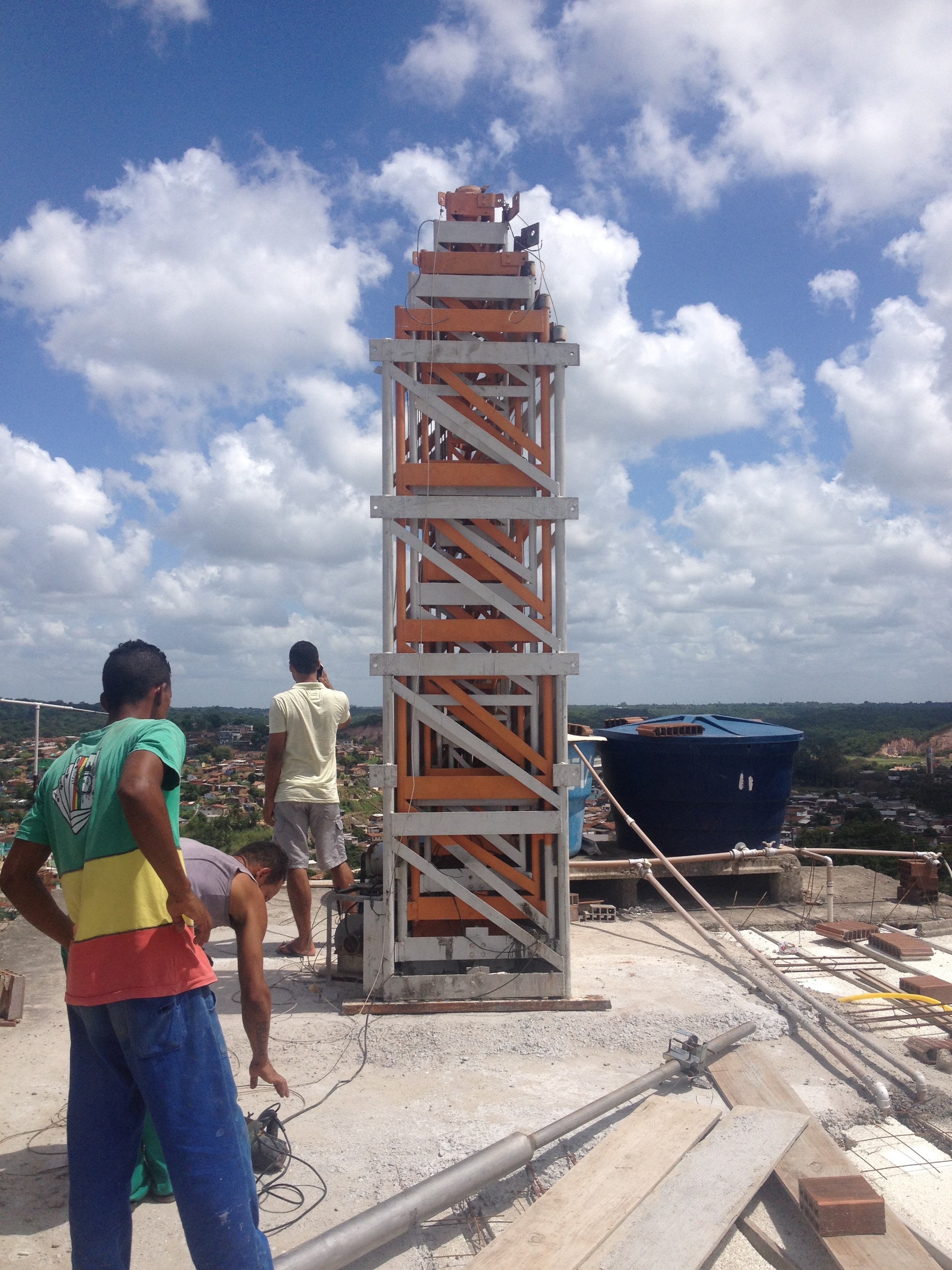

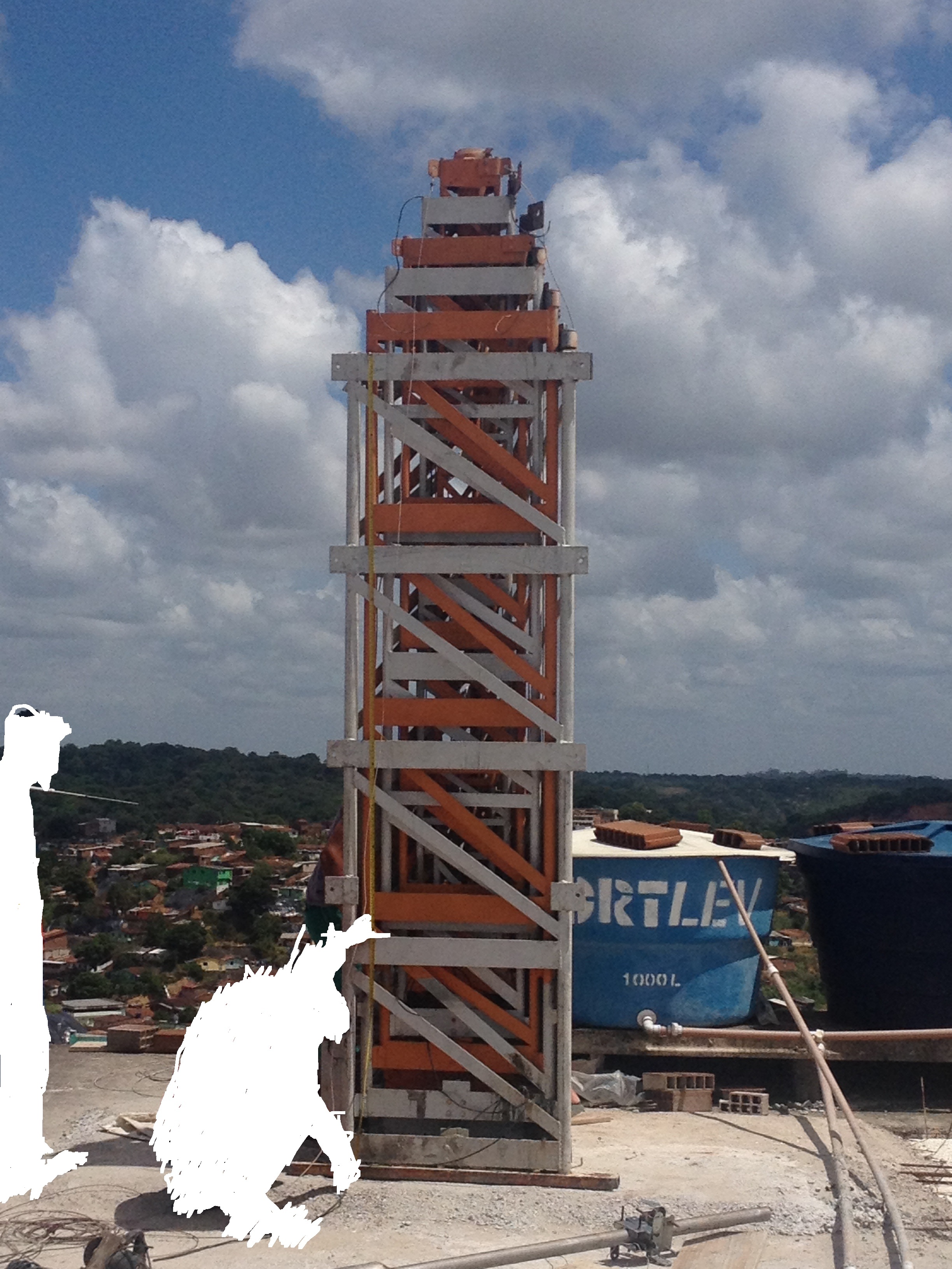

    revivendo esse topico vi um anuncio de uma torre retratil isso presta?

    torre 100%aluminio para provedores de internet, telecomunicações, retratil, automatica sobe e desce modulo por modulo acionando o botão com três cabos de aço, torre segue o padrão exigido pela anatel, obedecendo as normas de segurança, tem de 20 á 23 metros de altura e pesa de 200 á 300kg, prática e duravél, pode passar de geração á geração.
    Padrão Re: Mastro militar para antena
    Telescópica. Penso, que tenha sistema de segurança, tipo engate na hora que cada módulo chega, ele é preso por um sistema de sincronismo, que tendo engate dos lados, para evitar de desabar, por ser içado por cabos de aços, estes devem ser feito revisões periódicas, para evitar de soltar pernas. Quando vai descer cada módulo, o sistema de sincronismo abre as alavancas, para cada um dos módulos poderem descer, uma de cada vez, lógico, senão vai implodir se descerem todos juntos, ou pausadamente. A priori não é algo complicado, é bem fácil de fabricar, o problema é o custo quem vende isto, vende por quanto, e montar isto cobram outro serviços. Vale a pena? Já tem bons anos que não sabemos de quem tenha um destes, talvez por falta de investimento. Mas, o legal seria ela descer total dentro do solo, e não ficar a mostra ai, por que o solo serve de ancoragem para a torre toda. Dá para fabricar com outros tipos de sistemas mecânicos, isto vai da imaginação de cada um, tem outras soluções tem e sem cabos de aço, pode ser com motor elétrico e corrente de moto, que aguenta até 4 toneladas para não estourar. Tem outras soluções, mas isto tudo tem que ser feito ensaios dentro de uma oficina, num quintal aberto sem vizinhos, se um treco destes desbesta, por algum erro, e se veja que o povo ai todos sem EPI´s segurança zero.
