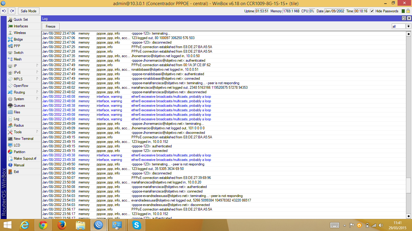

    Boa tarde amigos, a uns dois dias estou observando que no log esta aparecendo a seguinte mensagem (eth6 excessive broadcasts/multicasts, probably a loop) e neste momento a taxa de tx/rx fica passando 5mb isso na tx e rx ao mesmo tempo.Clique na imagem para uma versão maior
Nome:	         loop na rede.png
Visualizações:	1716
Tamanho: 	192,7 KB

    O que tem nessas interfaces?
    Padrão Re: excessive broadcasts/multicasts, probably a loop
    Citação Postado originalmente por brunobelas Ver Post
    na ether 5 tem uma ominitik
    na ether 6 tem uma basestation
    na ether 7 tem uma basestation
    na ether 8 tem um sxt que faz ponto a ponto com outro sxt para e la tem uma rb912 com uma omni
    da ether 5 a 8 eu fiço uma brigde
