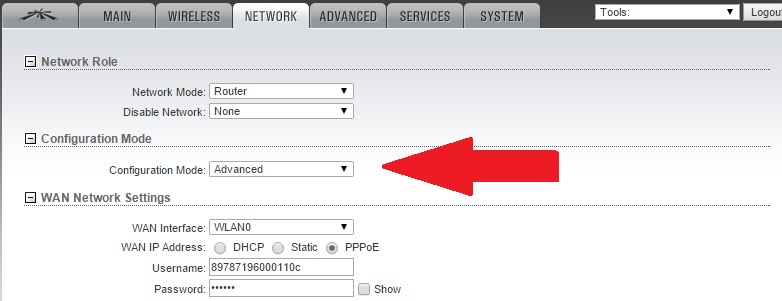

    Ahhh, ai me apertou, não uso a linha intelbras, mas com UBNT é assim:
Nome:	         primeiro.jpg
Visualizações:	563
Tamanho: 	51,6 KB
    Primeiro marque advanced na aba network.

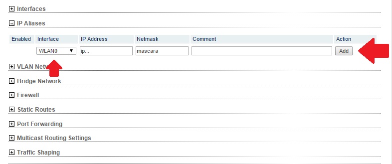

    Depois mais em baixo vai ter a opção IP Aliases
Nome:	         segundo.jpg
Visualizações:	465
Tamanho: 	66,0 KB
    Selecione WLAN0 e coloque um ip da mesma classe do AP.
    Pronto, alem de PPPoE você tem um IP que consegue se comunicar com o AP em casos de teste.

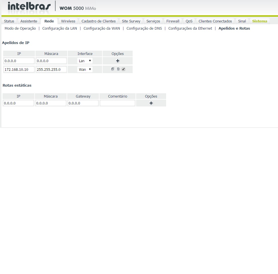

    Legal, No intelbras eu achei uma opção de apelido ip... setei mas nao funcionou...
Nome:	         intelbras.jpg
Visualizações:	407
Tamanho: 	76,7 KB
