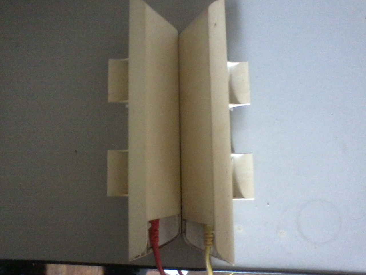

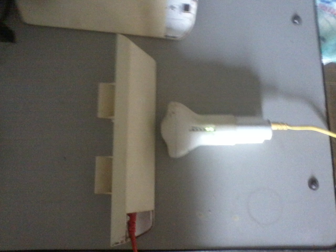

    Pegue uma antena que vc tenha certeza que esta bom de preferencia um nanostationm5 ou nanolocom5 que são melhores para isso pegue o nano e coloque um do lado do outro Clique na imagem para uma versão maior

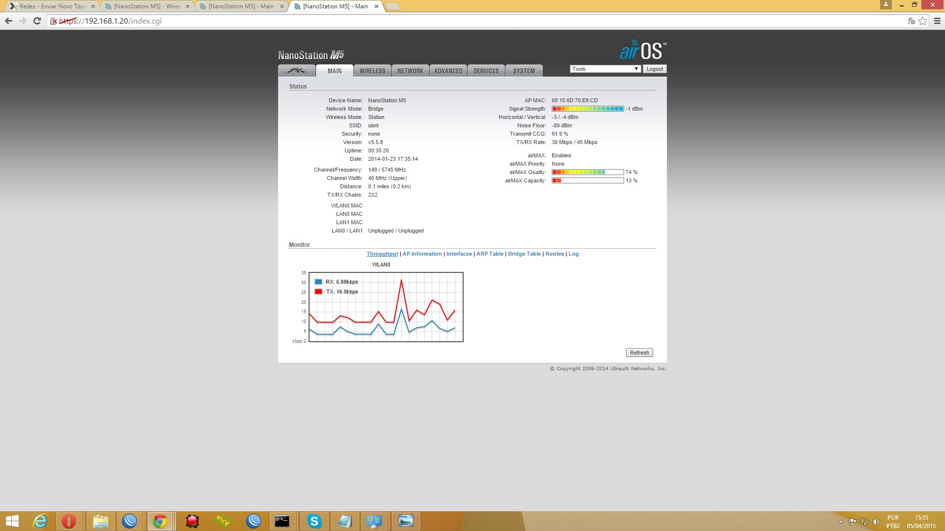

ID:      	58313ou ponteira da argrid(no caso da argrid o sinal e outro pois a ponteira dela tem o ganho de 3 dbi o certo e o sinal ficar proximo de -20 se tiver 10 dbi acima disso ela ta com problema de sinal tambem) configure um como ap e o outro como station,verifique do lado da station o sinal, o certo e ficar -1 ou proximo
Nome:	         -1.jpg
Visualizações:	467
Tamanho: 	207,9 KB

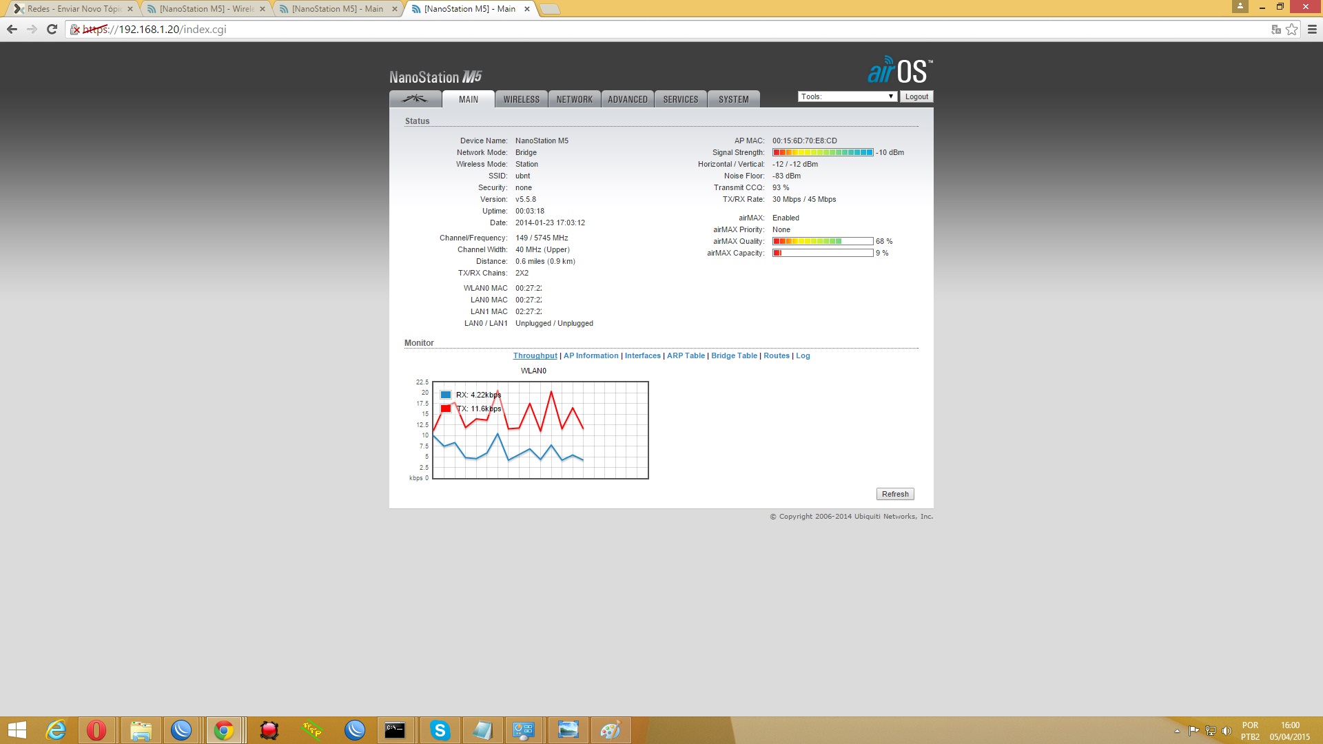

    Caso fique -10 ou proximo
Nome:	         -10.jpg
Visualizações:	328
Tamanho: 	214,1 KB
    vc ta com equipamento com perca de sinal, o que esta acontecendo muito com equipamento ubnt depois de um certo tempo de uso então fique esperto quando comprar equipamento ubnt para verificar o nivel de sinal.
