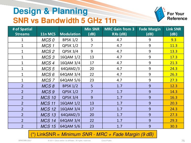

    - A tabela MCS ja a tenho, mas exitiria uma tabela que indique qual o mcs mais indicado para cada nivel de sinal sabe, tipo MCS 1 ja funciona com -85, MCS 2 com -80, em via de regra geral claro, depois depende do scenario e poluição. Se tem tal tabela pode me passar o link?

    Mas onde onde tirar isso de "Pelo menos 10dB acima da sensibilidade"? Não tem muito material sobre isso. Eu trato o mínimo pra manter conexão ativa como 10dB acima da sensibilidade, mas o ideal pra ter o throughput total do datarate como 20dB acima da sensibilidade.
    Pra datarate mais alto tipo MCS13 a 15 eu digo que precisa ainda mais pra ter o throughput total, que precisa o que as tabelas de SNR pedem: 30 a 35dBm de margem!
    Essa diferença entre a sensibilidade do datarate em uso, e o sínal que chega, é chamada geralmente de link margin, as vezes de signal margin, os fabricantes raramente falam disso, o que ví da UBNT foi recomendação de usar 20dBm como link margin (Onde? Boa pergunta...).

    Ah, e tem mais um porém: A sensibilidade MUDA conforme a largura do canal. Uma sensibilidade de -74 pra MCS7 é em 20MHz, provavelmente em 40MHz a sensibilidade deve cair pra praticamente -70, mas o pior: O link margin pra canal mais largo geralmente precisa ser maior, assim como o SNR também precisa ser maior! Tabela com sensibilidade conforme a largura de canal? É raro aparecer.
    Se pra SNR mínimo tem centenas de tabelas variadas, imagine pra link margin, difícil achar conteúdo sobre isso.
    Exemplos de variação no SNR mínimo recomendado:
    http://image.slidesharecdn.com/v1brk...?cb=1324585914
    e
    http://static1.squarespace.com/stati...1418680339628/
    e
    http://b2bchannelblog.com/wp-content.../SNR-table.jpg
    Eu levo esse último link como referencia pra link margin, pelo que já usei esses são os link margins mínimos pra cada datarate.
