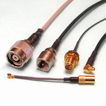

    Mas qual o conector no seu modem?
    O MESMO modelo é feito pra ser vendido no leste da asia com conector SMA femea (Não é o SMA REVERSO que usamos pra wifi), no oeste da asia é praxe fazer com conector F (Ou FME), e aqui pela america do sul é lugar de conector TNC.
    Se seu modem foi trazido por importrabandista noob ele deve ter trazido pra cá aparelho com conector SMA, sendo que aqui não tem antena pra isso (A da Aquario que você tentou deve ser uma com conector TNC).
    Da esquerda pra direita, TNC, FME e SMA:
Nome:	         RF-Cable.jpg
Visualizações:	385
Tamanho: 	18,9 KB
    É só achar antena a venda com o seu conector.
    Se já tem antena externa com conector TNC é só comprar adaptador. Exemplo:
    Se seu modem for com SMA femea usa esse:
    http://produto.mercadolivre.com.br/M...-tnc-femea-_JM
    Se seu modem for com FME usa esse:
    http://www.ebay.com/itm/Fast-deliver...-/251909643327
    (Isso se sua antena externa for com TNC, e deve ser, antena no brasil usa TNC via de regra, os aparelhos chineses é que tem zoneado isso, SE todos fossem SMA seria ok, mas as vezes tem SMA, as vezes FME, e mesmo a Huawei tem modelo com conector TNC no próprio modem)
