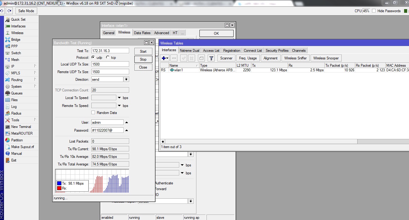

    Sxt
Nome:	         sxt.jpg
Visualizações:	262
Tamanho: 	42,2 KB
ID:      	58388 Clique na imagem para uma versão maior
Nome:	         sxt2.jpg
Visualizações:	206
Tamanho: 	196,5 KB

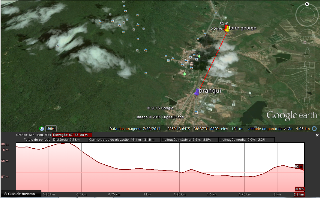

    Padrão Re: Qual o melhor equipamento Mikrotik pra subistituir Airgrid na distancia 2 e 3 km?
Nome:	         elevação.PNG
Visualizações:	346
Tamanho: 	1,14 MB
    tai o perfil de elevação desse terreno então pelo que eu vejo tem um uma barreira grande na frente
