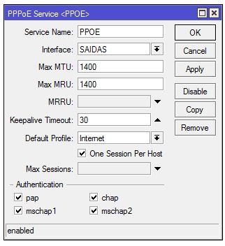

    Galera estou com uma RB1100AH, e meu clientes tao normal a 1:30, as vezes 2:00, as vezes 3:00 de repente cai todo mundo e zera a contagem de tempo no "Active connections", alguém sabe o porque isso esta acontecendo ?
    CPU:4%
    Memory:1469.0 MiB
    Uptime:8d 17:22:00
    Voltage 12.6V
    CPU Temperature 39 C
    Fan Speed 6607 RPM
    Configuração do servidor PPPOE
Nome:	         Capturar.JPG
Visualizações:	767
Tamanho: 	31,5 KB

    pela imagem... vc pode aumentar o time pra 50.. e trabalhar o MTU .. aqui eu uso entre 1480 a 1492.. teria que dar uma analizada melhor..
    qual ap vc usa?
    CPE no cliente?

    o MTU tava 1480 antes , eu que mudei pra 1400 pra ver se estabiliza...

    Testa
    MTU - 1500
    MRU - 1400
    MRRU - 1600
    Keepalive timeout - 60s

    Se nao der deixa
    MTU 1500
    MRU 1500
    MRRU 1600
    e o keep sempre em 60s, senao fica desconectando o cliente q nao se comunica de tempo em tempo

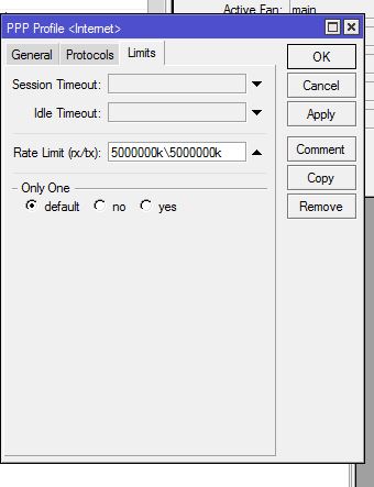

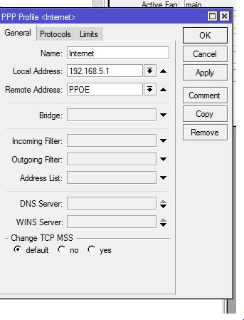

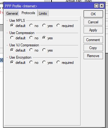

    Analizando, seu profile..
    faz o seguinte e testa..
    TCP MSS = YES
    Use Compression = default
    Ref a bridge.. nao tem necessidade de cria-la... como cada ap esta em um porta na rb.. vc cria um server PPPoe pra cada porta ok..
    [QUO
    TE=hmfarm;749451]Clique na imagem para uma versão maior
Nome:	         1.JPG
Visualizações:	783
Tamanho: 	35,1 KB
ID:      	58600Clique na imagem para uma versão maior
Nome:	         2.JPG
Visualizações:	714
Tamanho: 	28,8 KB
ID:      	58601Clique na imagem para uma versão maior
Nome:	         3.JPG
Visualizações:	674
Tamanho: 	28,0 KB

    poderia pelo menos dizer pq "use compression" tem q ser default e o "Change TCP MSS" tem que ser yes?
    pq sempre usei o "use compression" como default e antes n tinha esse problema...
    to doido pq n faço ideia do que possa ser ....

    Brother nao costumo fazer isso pq existem outros fatores na configuraçao que podem estar errados mas 90% dos casos .
    1- seu pppoe server esta para " one session per host " ai esta seu problema DESMAQUE a opcao ...
    2- se quiser dar mais segurança a rede amarre o mac em PPP SECRET .
    Se resolver o problema da um toque valeuuuuuuuuuu......
