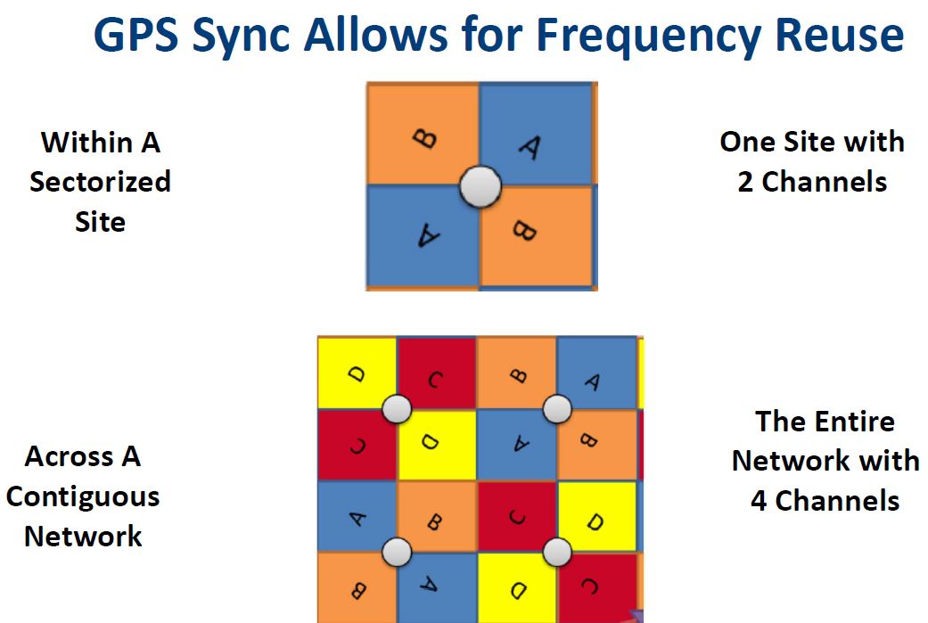

    Wesley, partindo do principio que você tem 8 painéis em um torre, entendo que você tem uma densidade alta de clientes em seus setores e/ou entrega banda mais altas. Sendo assim, simulo abaixo um cenário de ALTÍSSIMA densidade ok?
    Se você precisa colocar mais painéis e consequentemente mais usuários, recomendo expressamente que troque o tipo de equipamento que você utiliza. Recomendo montar a famosa "gigatower" da era do Canopy ou atualmente da Cambium.
    Se a sua torre atende 360º eu montaria:
    08 Ubiquiti BaseStation AM 5AC 22 dbi http://www.connectivitatelecom.com.b...m-5ac-22dbi-45
    08 ePMP 1000 com GPS http://www.connectivitatelecom.com.b...0-sync-com-gps
    E nos seus clientes ePMP 1000 http://www.connectivitatelecom.com.b...1000-integrado
    Cada SETOR da Cambium com o ePMP GPS permite que você coloque 120 CPE ou seja, 8 setores = 960 clientes.

    Nestes oito setores é possível trabalhar MUITO bem com 3 ou 4 canais no máximo devido ao reuso de frequência proporcionado pelo GPS.
    Agora... se você tem esse monte de paineis devido ao fato de que a capacidade dos seus rádios extrapolou...você pode fazer com 4 setores/ap cambium de 90º.
