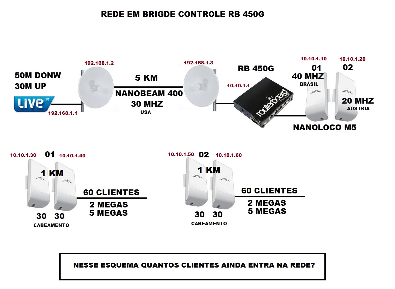

    Colocava no pop rocket m5 mais todas queimavam porta lan, decidi usar nanoloco m5...
    Por favor consigo colocar mais clientes nesse esquema adicionando mais nano's...
    Obrigado...Clique na imagem para uma versão maior

    Fala amigo,bom dia.
    Você consegue sim mas o nível de processamento das nlm5 é baixo,o raio de angulo horizontal é 30° graus e por incrível q pareça ela capta mais ruídos.Se vc colocar vai funcionar mas vc terá possíveis problemas de performance no futuro,ainda mais se elas estiverem na mesma torre.E outra os nanos também queimam porta lan do mesmo modo que os rockets.
    Olha também sou do rio e também me faz raiva a queima das portas lan dos ubnts mas se colocar cabo blindado,fonte correta(nobreak aterrado) e todo aterramento correto(pode ser na torra mesmo,se ela estiver enterrada claro) vc terá bem menos problemas com isso.
    Mas se vc quiser algo ainda melhor vai de rb912(base box),faça o aterramento e alimentação corretos e esqueça a torre,pois nunca mais terás problemas.

    parabéns @brunocemeru, pode ir do modo que ele falo que vai da certo, utilizo so 912 em minha rede agora e é so alegria.
