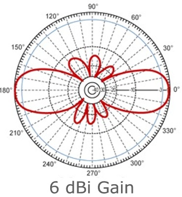

    O datasheet dos Unifi é muito pobre, não informa a potencia e sensibilidade conforme o datarate (Mas pode se basear em Rocket M2 e cia, são sempre valores similares, variação de 1 ou 2dB não muda o mundo), e também não informa o diagrama de irradiação da antena, mas sendo uma colinear comum de 6dBi o diagrama deve ser mais ou menos isso:
Nome:	         6dbi-gain.jpg
Visualizações:	295
Tamanho: 	47,2 KB
    Tem algo tipo 22 a 25° nominais (6dBi até uns 2 ou 3° pra cada lado da linha do horizonte, mas cai pra 3dBi (Ou seja, meia-potencia, aquele primeiro circulo escrito "3" dentro) lá pelo 10-12° pra cada lado da linha do horizonte.
    Então... isso não emite muito pra cima e pra baixo, uma abertura vertical de 20° não é feita pra "subir andar" mesmo.
    Só que... nenhuma antena de 6dBi vai ter angulo mais aberto. E quanto maior o ganho da antena mais fechado é o angulo vertical!

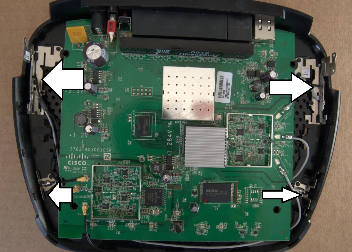

    O tipo de antena que tem emissão "mais isotrópica" (Assassinando o termo técnico) não é antena omni em forma de barra, são antenas mais ou menos assim, usadas em roteadores com antena interna:
Nome:	         wrt610n3.jpg
Visualizações:	350
Tamanho: 	274,8 KB
    Não deve achar isso a venda com conector SMA e cia, o usuario é leigo demais e não consome isso, não criando demanda o fabricante não fabrica.
    Então no fim das contas talvez tenha que testar usando omnis porcaria de 3dBi.
